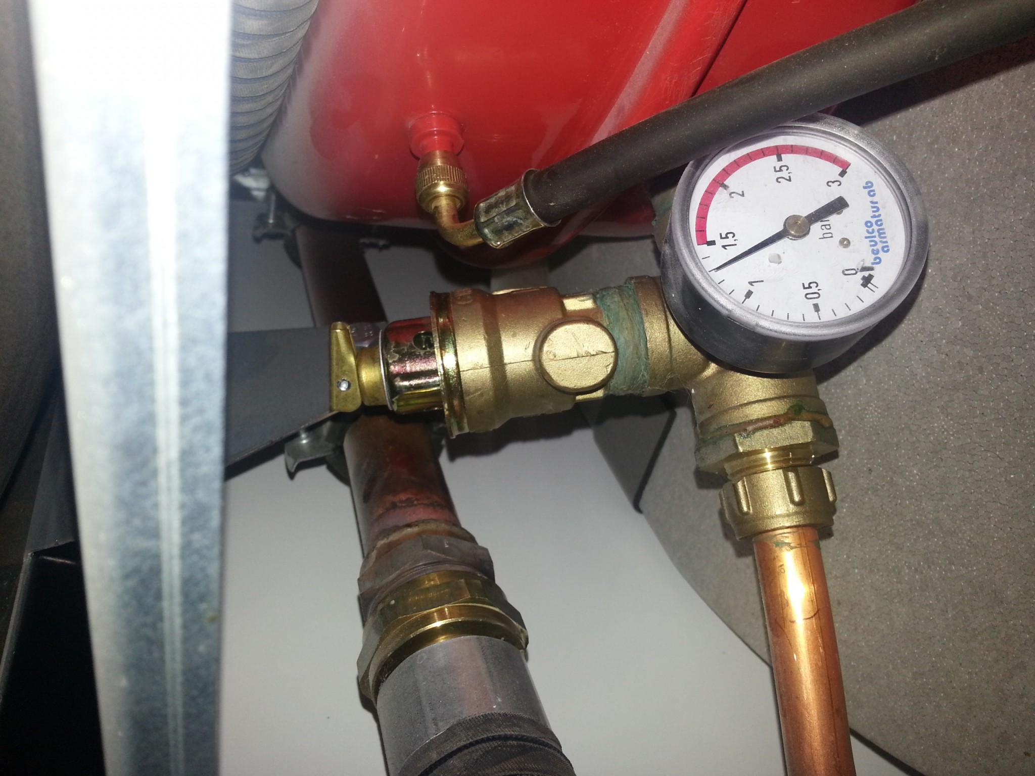

Efter *en hel del bra svar här inne har jag kommit så långt som att byta säkerhetsventil.Jag har en Optima 1100 med kombimodul 300 A/WFC.jag har kollat på säkerhetsventilen och det är en Beulco 1,5 bar 140 kw 3/4Men problemet är att det finns en hel del olika ventiler och välja mellan, är det någon som kan RSKnr för ventilen som används eller går det att använda andra märken än de som är montera

Är det invändig eller utvändig gänga på säkerhetsventilen?
Lägg upp en bild på ventilen får du säkert ett med korrekt svar!
Jag såg nu att jag inte fick med den andre bilden föreställande klämkopplingsfattning för dräneringsslangen bakom säkerhetsventilen
Krilleman
Då var ju bara frågan hur den ser ut på "utlopps-sidan"!
Gängad eller klämring?
