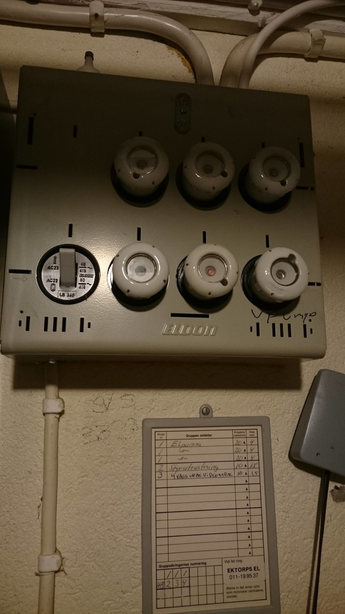

Vilken regel bryter detta mot? (Koppla vidare från brytare till vägguttag)
Jag kan nu konstatera följande:
1. Värmepumpen (endast till poolen), och därmed det nya uttaget, är avsäkrade med en 13A-säkring.
2. Tyvärr sitter då säkringen inte i husets stora säkringstavla, som har 30mA JFB installerad, utan i en mindre central i pannrummet som INTE stängs när jordfelsbrytaren löser. Samma central matar pannan. (se bild)
3. Jag vet nu vad förskruvning är
(och jag har en för lite om jag ska ha kvar det nya uttaget)
Funderar nu över mina alternativ som väl är att antingen installera ytterligare en jordfelsbrytare, i pannrummet, eller att ta ström från en grupp som är kopplad till den JFB som redan finns.

För uteel är det bra att ha en separat JFB för att slippa det hempularen beskriver, nämligen att det blir mörkt och kallt när du fått in fukt i utebelysningen. Om du tar gruppen från denna central eller någon annan är egalt, det går att sätta en JFB i en kapsling vid sidan av centralen.
Eftersom det då blir en lite större operation skulle jag verkligen vilja råda dig till att dra fram en dedikerad grupp och inte tjuva från värmepumpen.
Verkar allmänt slarvigt vid din central så passa på att fixa gruppförteckningen och kabeln som är tillfälligt inlagd ovanifrån.
Antar att det är sista säkringen du kopplat uttaget, den är vad jag kan se grå (16A) eller svart (13A), kolla vad det sitter för passdelar under säkringen, är den röd (10A) är gruppen troligen redan på gränsen till överbelastad och man har inhandlat den udda sorten 13A Diazed för att slippa dra ny kabel 2,5kvmm.
Antar att du haft väldigt brått att få igång uttaget men du bör inom det snaraste försöka göra en bättre installation så inte denna lösning blir permanent, ett alternativ kan vara att sätta en kapsling med dvärgbrytare och jordfelsbrytare eller en så kallad PSA/PSB personskyddsautomat vid sidan om och dra ut en ny grupp från denna.
Min gissning är att den "lösa" kabeln som sticker uppåt är just värmepumpsmatningen och att den är 1,5kvmm och 13A. De andra ser bättre klamrade ut och är troligen de saker som anges på gruppförteckningen. Någon har ju klottrat VPump vid sista säkringen istället för att ta ner gruppförteckningen och uppdatera den.
Japp, precis så är det. Ligger lite i linje med många andra lösningar i huset. Jag skruvar ur säkringen och funderar lite på nästa steg, men att dra ny kabel ut till uttaget och låta en elektriker skruva dit en PSB ligger nog nära till hands.tommib skrev:

Nej, så är det. Men det är lätt att komplettera med en om man nu skulle välja det spåret. Tar kanske max 30 min att trycka dit en. Sen kan man diskutera ledardimensionering men det är en annan fråga.S Slugge skrev:
Precis som jag skrev ovan är det troligen bättre att dra ut en ny matning och lägga den över JFB. Man skulle också kunna byta ut hela denna lilla central till en liten normkapsling om man tar ut elektriker. Det dyra är ändå framkörning + arbete.
Är kabeln utanpåliggande installerad hela vägen, och genom mur där den går genom väggar osv så tål den absolut 16A också, så 13A är inga problem.
Den är mycket väl kyld i luft jämfört med kablar (&VPrör + FK) inbyggda i isolerad vägg. En 1,5mm2 3-ledar-kabel (enfasgrupp) med det förläggningssättet har ett strömvärde på 19,5A.
En 16A porslinssäkring har ett strömvärde på 18A, så det finns faktiskt lite marginal t.o.m till 16A säkring (om kabeln alltså är så förlagd, med god kylning).
Sen kanske man inte tycker att det är trevligt med en nästan 70°C varm kabel på väggen, så personligen skulle jag inte dimensionera riktigt så på gränsen. Men nu var det väl 13A säkring.
