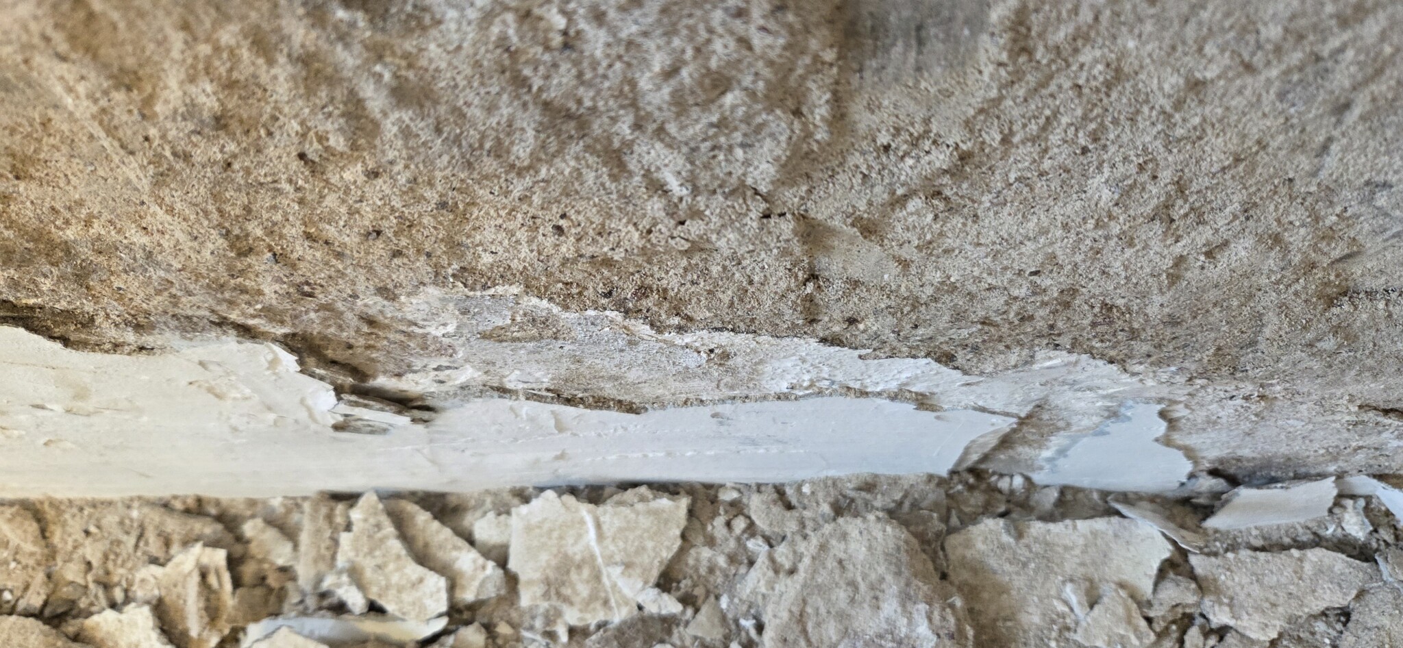

Vi håller på med en källarrenovering på ett hus byggt 1943. Det trycker fukt i källaren vilket medfört putssläpp. Tidigare ägare har lagat och lappat med diverse olika material, allt från hård cementbasserat puts, till väggspackel och annat bös.
Firma kommer och gör dränering och isodrän utvändigt nu i början av November. I samband med det byter vi avloppsstammarna och inkommande vatten, både utvändigt och invändigt.
Jag har knackat och bilat bort all lös puts i blivande tvättstugan, vilket blev mer än väntat. Bör jag bila bort resterande också? Vilken puts skall jag putsa om väggarna med? Kan väldigt lite om puts, men det känns som det varit kalkbasserat tidigare. Bör jag välja ett cementbasserat puts om jag bilar bort all gammal puts, eller ska jag låta det som är sitta och välja ett kalkbasserat puts?
Eller finns det något annan metod än putsning för att få till en någorlunda skät vägg?

  • Närbild av vägg med löst putssläpp i källare, vit cementbaserad lappning synlig bland bruten gammal puts.
Jag har lagat det grövsta sedan putsat nästan hela min källare med det här lagningsbruket.
