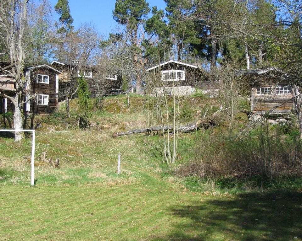

Sommarstuga med grävd brunn på . Det är 5 m höjdskillnad från huset med duschutrymme. Har just nu gammal pump som inte ger tillräckligt tryck (svag stråle levereras dock). Brunnen tror jag är ca 5 m djup. Gissar att man bör räkna 2 m till i och med att duschen inte direkt sitter i golvhöjd.
