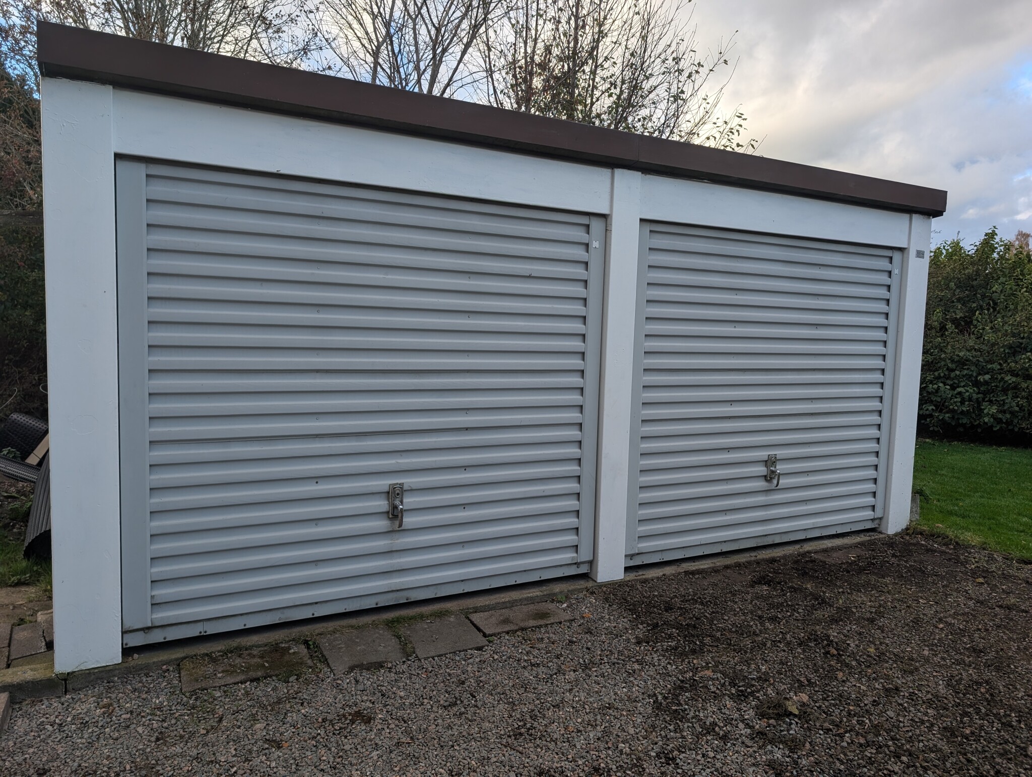

Hej.
Mitt hus kom med ett dubbelgarage. Byggår 1969, plåtfasad och eternittak. Taket läcker på några ställen.

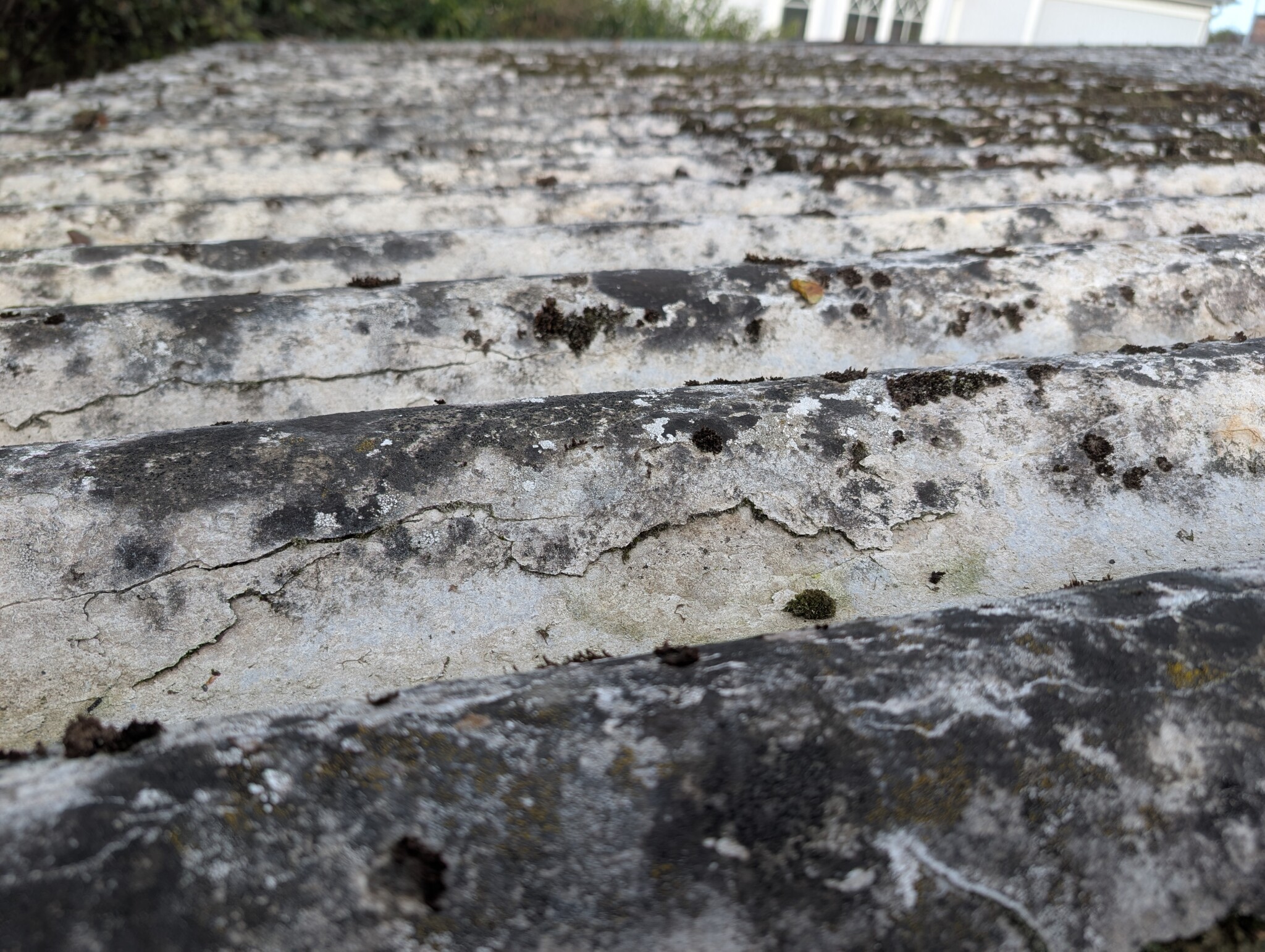

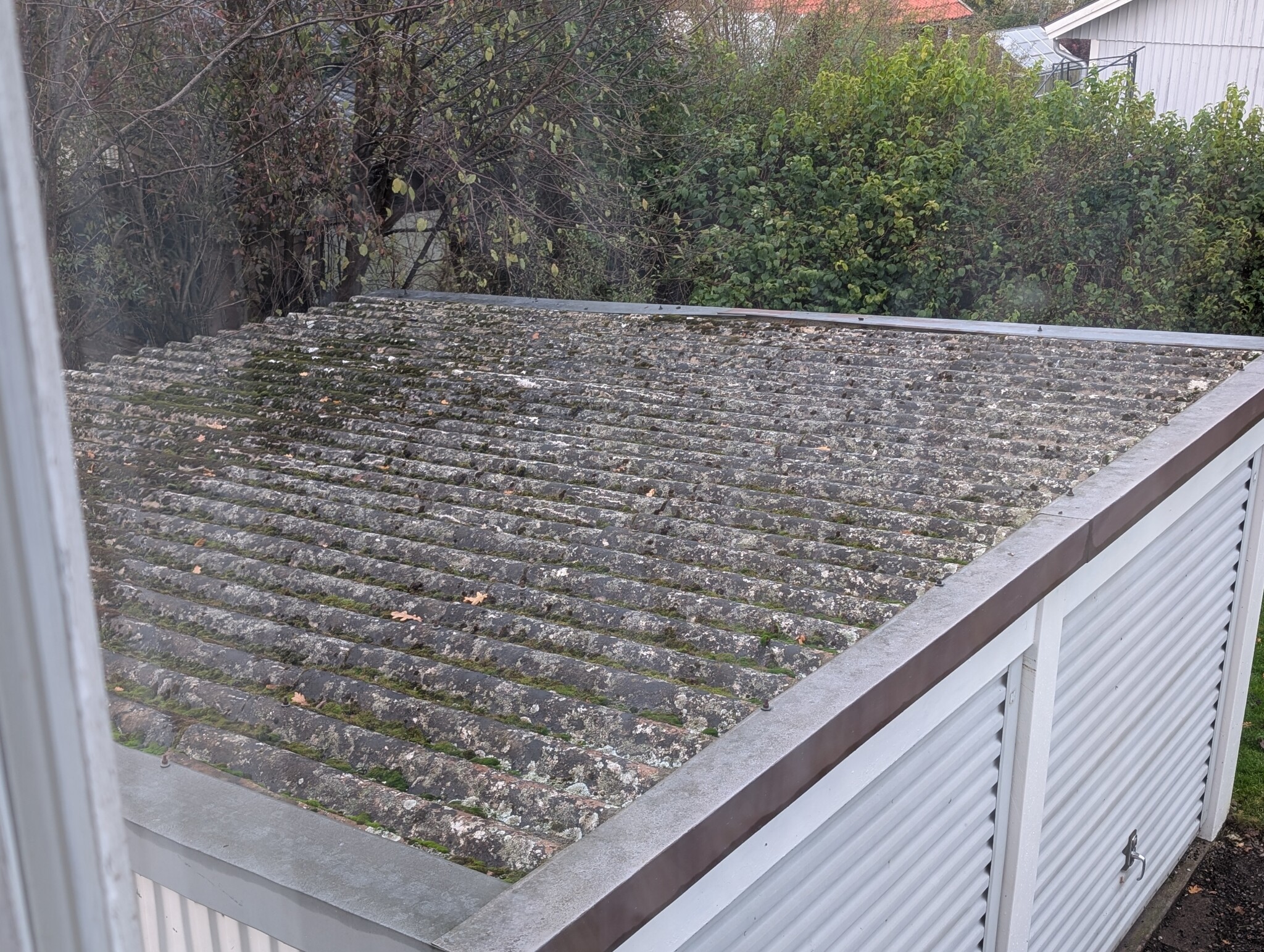

Förra året tog jag bort en hel del mossa från det, dvs det jag kom åt från stege. Kan bara konstatera att det är ganska många sprickor. Resultatet av mossa och is antar jag.
Har någon några tips på något man kan kleta på som en provisorisk lagning?
Förra vintern var det inte ett så stort problem men från att garaget var ganska tomt så har det nu fyllts med prylar utan att jag riktigt förstår hur det gått till.

Har passerat datumet för ett tag sen. Lägg ut ny ströläkt 22 X 95, skuva fast i taket och bärläkt på det och sedan plåt TP 20 i hela längder så blir det tätt och bra.Gärna då med lite överskjutnde framför portarna och baksida + gavlar. Då skyddas alla sidor.
Det med tillfällig tätning, TJA det går med vad som helst i tätgucka, men kommer inte att hålla någon längre tid, då det inte fäster utan absolut rengörning.
SågspånPappspikEternit

Att då göra en lång historia kort. Placera om grejerna i garaget, så dom inte står under takdropp. Kan med fördel inköpas en lättpress på billiga varuhuset och lägga över. Då klarar du vårens tö, på vintern är det fruset.
Det finns membran som man kan pensla på betong som du skulle kunna använda. Lättare än att försöka foga sprickorna

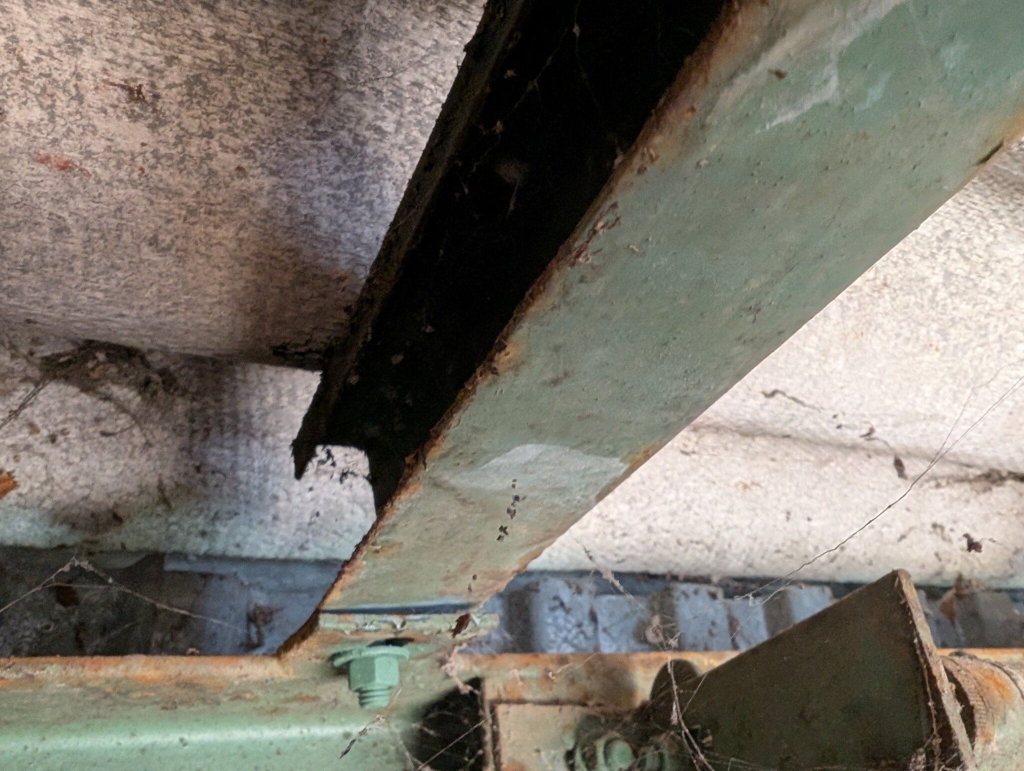

Hej ett år senare.
Efter att ha fått en del bra råd i tråden förra året blev utfallet att tog mig en rejäl titt på taket och gav upp om att försöka täta med något som man kletar fast. Det är helt enkelt för många sprickor.
Istället gick jag till Lidl och investerade en hundring i några presenningar.
Allt vatten rann längst in i garaget där jag kunde roa mig med att skrapa ut det i glipan mellan plåt och betonggolv och emellanåt skalla takstolarna för det är lågt i tak.
Eftersom det inte känns som en bra långtids lösning börjar jag återigen fundera på hur man byter tak.

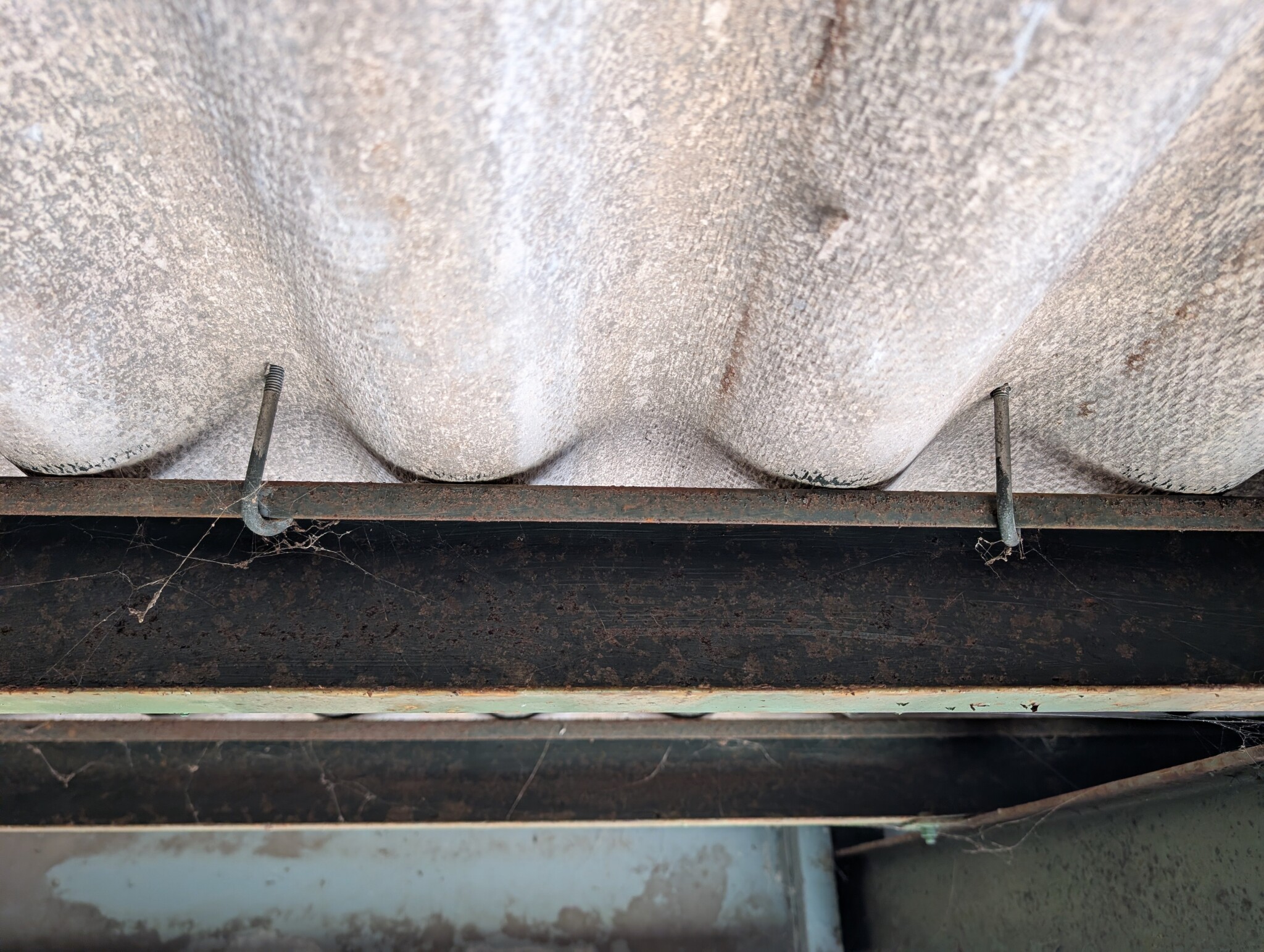

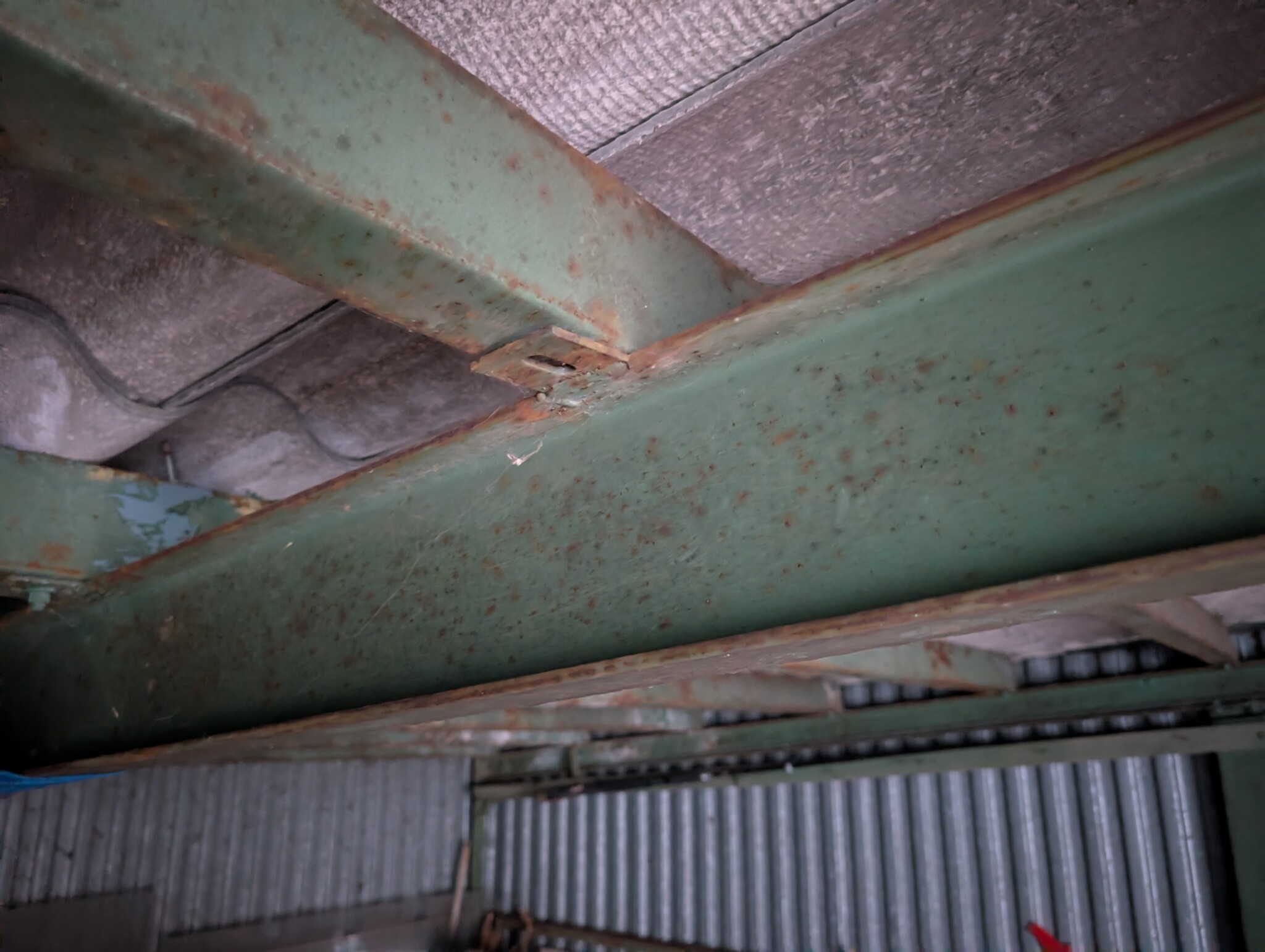

Taket är som man ser ovan sådana där eternitplattor som sitter fast med j formade bultar i c balkar som agerar ströläkt. Antar jag.
Takstolarna är i balkar.
För rivning tänker jag mig att det ska gå att ta bort täckplåten runt, skära av bultarna med vinkelslip eller liknande och bara lyfta av plattorna.
Men sen då?
Går det att sätta fast takplåt i c balkarna med likadana j-krokar?
Eller måste jag ha bärläkt at fästa plåtarna i?
För att få bärläkt att fästa kan jag ersätta c balkarna med regel 100*50?

Borde gå fint att skruva plåttak i befintliga stålreglar med självbärande skruv. Man får bara stämma av att plåten klarar av spannet mellan stålreglarna.
J krokarna kan du nog klippa av med en mindre bultsax från insidan.
