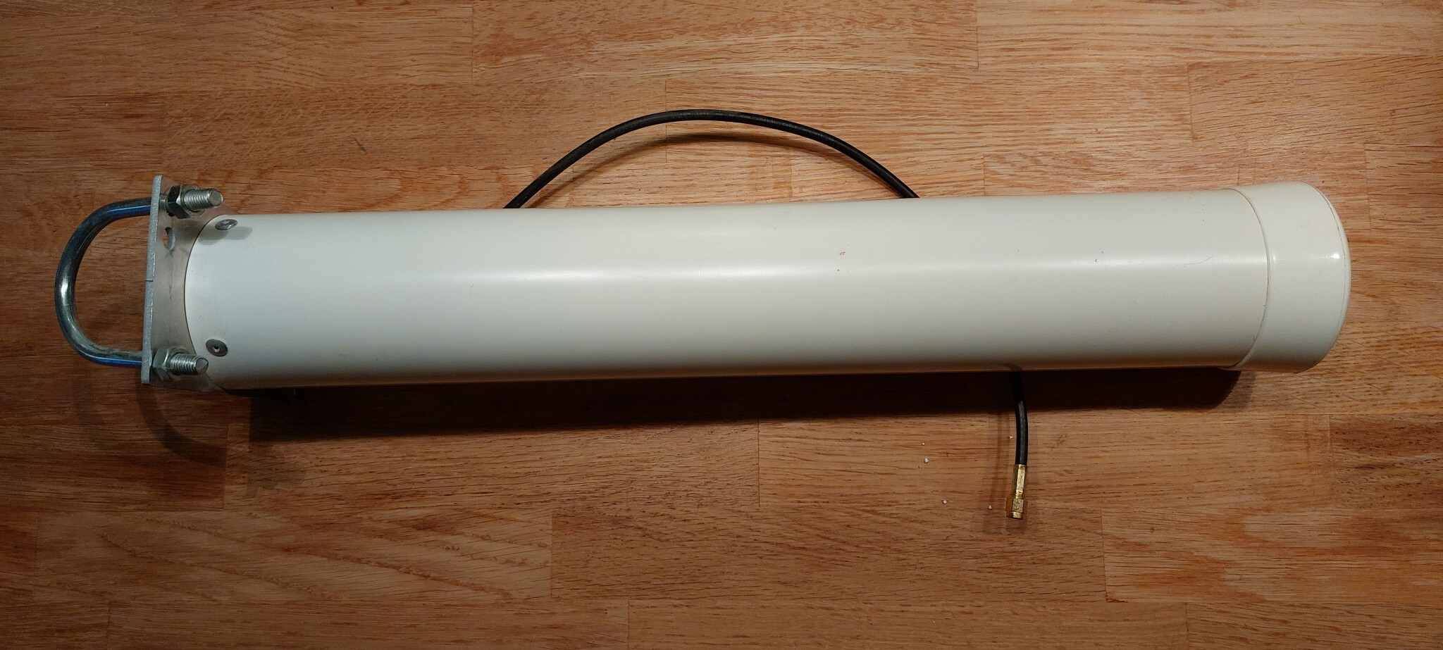

PS. Rotade just fram riktantennen, som sagt för vanligt 2,4 GHz wifi. Mastfäste, för utomhusbruk. Har en sma-kontakt i änden som kopplar till antennuttaget på den AP/Brygga jag inte hittar just nu men det har funkat tidigare.
Kanske är det bara att konfigurera denna grunka som AP och koppla till routern. En nackdel är att det inte finns någon riktverkan i sändande ände (fårskjulets kamera) men det fanns inga antenner riktade åt mitt håll tidigare när jag "leechade" på publika Internetcafeer på många hundra meters avstånd.
Vore väldigt kul att rodda till något av det man har redan, om möjligt att det kan funka för tillämpningen.

Det kan ju vara lite snål wifi-effekt i en batterikamera om du har otur. Med tanke på att de vill hushålla med strömmen.
Du tjänar på att ha antennen utomhus dessutom, vilket du inte hade på hotellet. Och dina krav på hastighet är inte så höga

Jo det är litet så jag tänker. Går det att fixa via wifi så bra, jag slipper ett 4G/5G-abbonnemang som tickar pengar hela tiden. Svag mobiltäckning finns på platsen för fårskjulet.
Visst jag förstår att detta vore en naturlig lösning annars... men 140 m är inte enormt mycket för att fixa wifi med riktantenn. Kanske kan köra ltet simulerade tester innan jag köper denna TP-link C425 som länkades ovan https://www.kjell.com/se/produkter/...tapo-c425-overvakningskamera-med-wi-fi-p65454
Jag får prova att sätta upp riktantennen via en AP och se hur det blir vid målet, fårskjulet 140 m bort. Ska väl erkänna att jag tycker det är litet kul att rodda till okonventionella lösningar. Och ja, det var en del frågetecken innan jag till slut fick in denna utrustning genom flygplatsernas säkerhetskontroller, sådär en fem år sedan - för mitt dåvarande syfte att "leecha" på publika wifi-nät på restauranger pubar etc när man är ute på resande fot. Antennen ser verkligen misstänkt konstig ut i röntgenutrustning.
