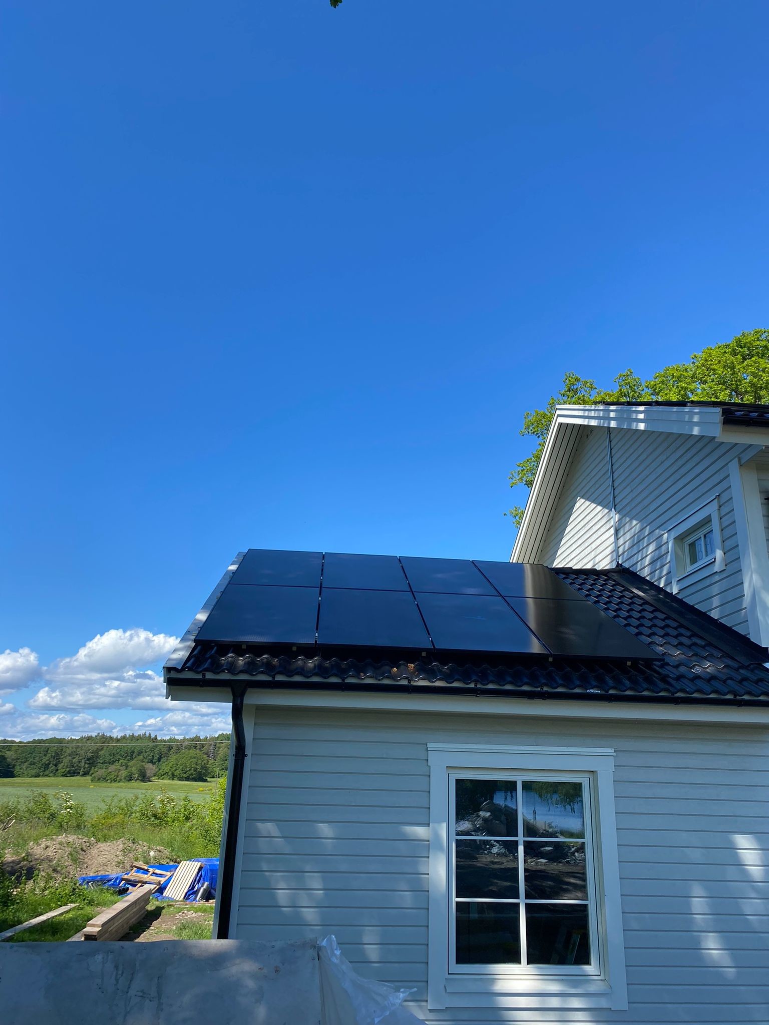

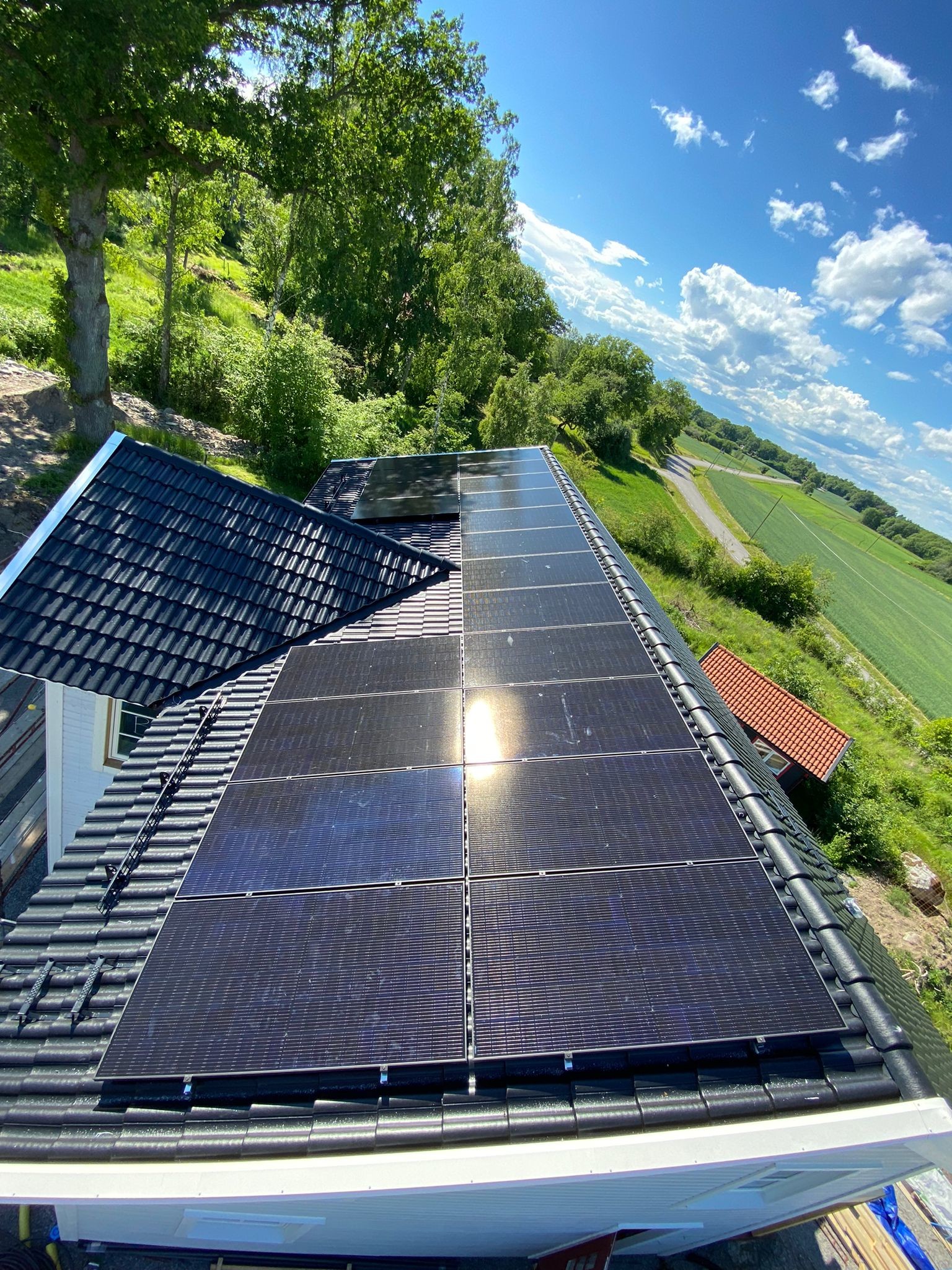

Jag har en 28 solpaneler monterade på 2 södervända tak i olika höjd, båda med 27 graders takvinkel.
Det större och högre taket har 20 paneler i en sträng och fungerar bra. Det mindre och lägre taket har 8 paneler i den andra strängen och är utsatt för viss skuggning av det högre taket och ett stort träd. Här är panelerna monterade 4 i den övre raden och 4 i den undre raden, se bilder. Varje sträng har en egen MPPT ingång på växelriktaren, en SAJ R5-10 kW. Alla paneler är av samma model, Euroneer MEPV 144 Half cut med 450W nominell effekt , sammalagt blir det 12,6 kWp.
Jag planerar att montera optimerar på de 4-6 paneler som är mest drabbade av skuggning. Jag har letat och ser att de flesta optimerare är anpassade för ett visst fabrikat av växelriktare, dock inte SAJ. För några optimerare står det uttryckligen att de endast fungerar med ett visst varumärke, tex. Huaweis växelriktare.
Vilka råd och lösningsförslag kan ni på detta forum bidra med?

Tigo TS4-A-O 700 W kan du nog använda, kostar ca 800 kr/st. Om det går att få tag i sådana nu med den stora efterfrågan på solcellsutrustning är en annan sak. Du får sätta sådana Tigos på alla de 8 panelerna, eller åtminstone på 4 av dem närmast väggen. Kolla att dessa Tigo klarar ström och spänningen ut från din panel. Du kollar på Tigo databladet och på din panels datablad.
Är de 20 st panelerna på det högre taket en seriekopplad sträng, och de 8 st panelerna på undre taket en annan seriekopplad sträng, och varje sträng kopplas på egen MPPTingång på växelriktaren, är det rätt uppfattat?

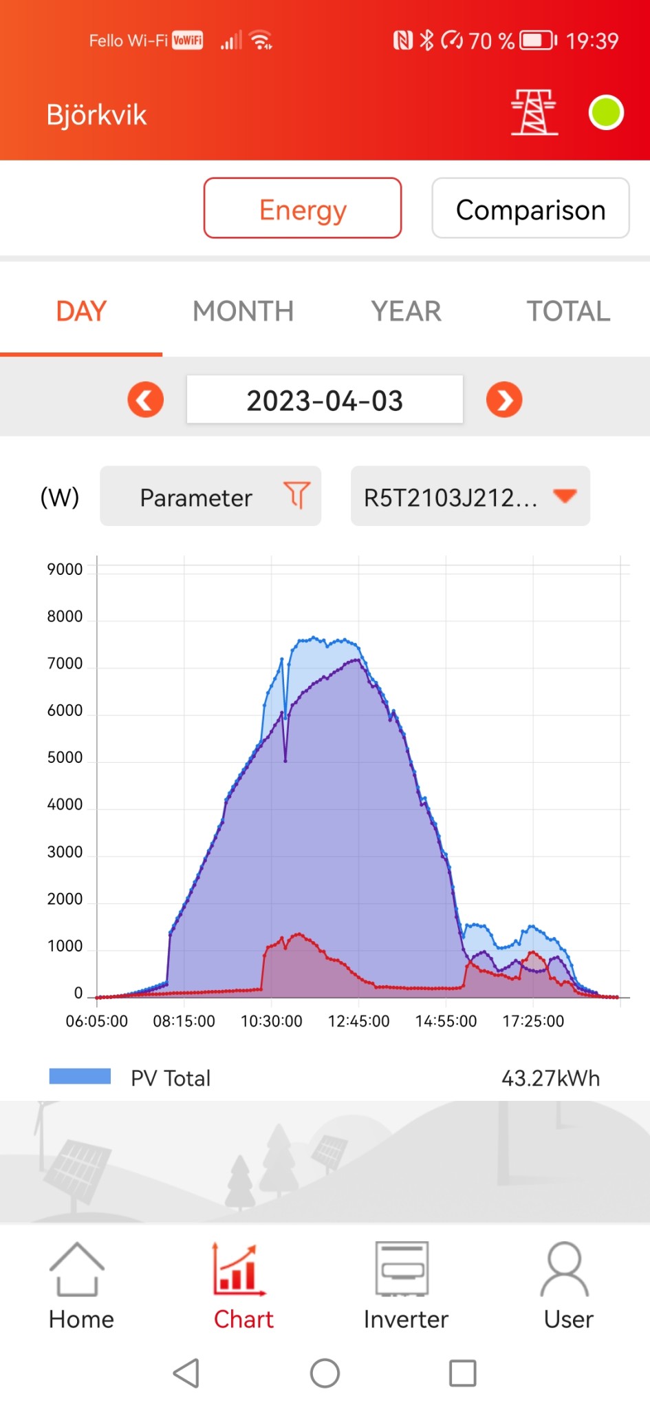

Min tanke var inte att montera 8 optimerare då c:a 3-4 paneler sittat ganska bra till. Om jag köper 3-5 st så blir det bättre ekonomi. Jag monterar dom själv så det blir ingen kostnad för elektriker. Denna sträng underpresterar kraftigt baserat på 8 månaders driftdata, se exemplet från denna månad (bild).M mortimer skrev:

Är det röda effektkurvan som är strängen med de 8 st seriekopplade panelerna?
Efter ca kl. 14:00 borde väl inte någon av de 8 st panelerna skuggas av det högre taket.
Då kanske "stora trädet skuggar" ? Då hjälper inte effektoptimerare så mycket.
Vad blir det för tomgångsspänning med 20 st seriekopplade av dina paneler?

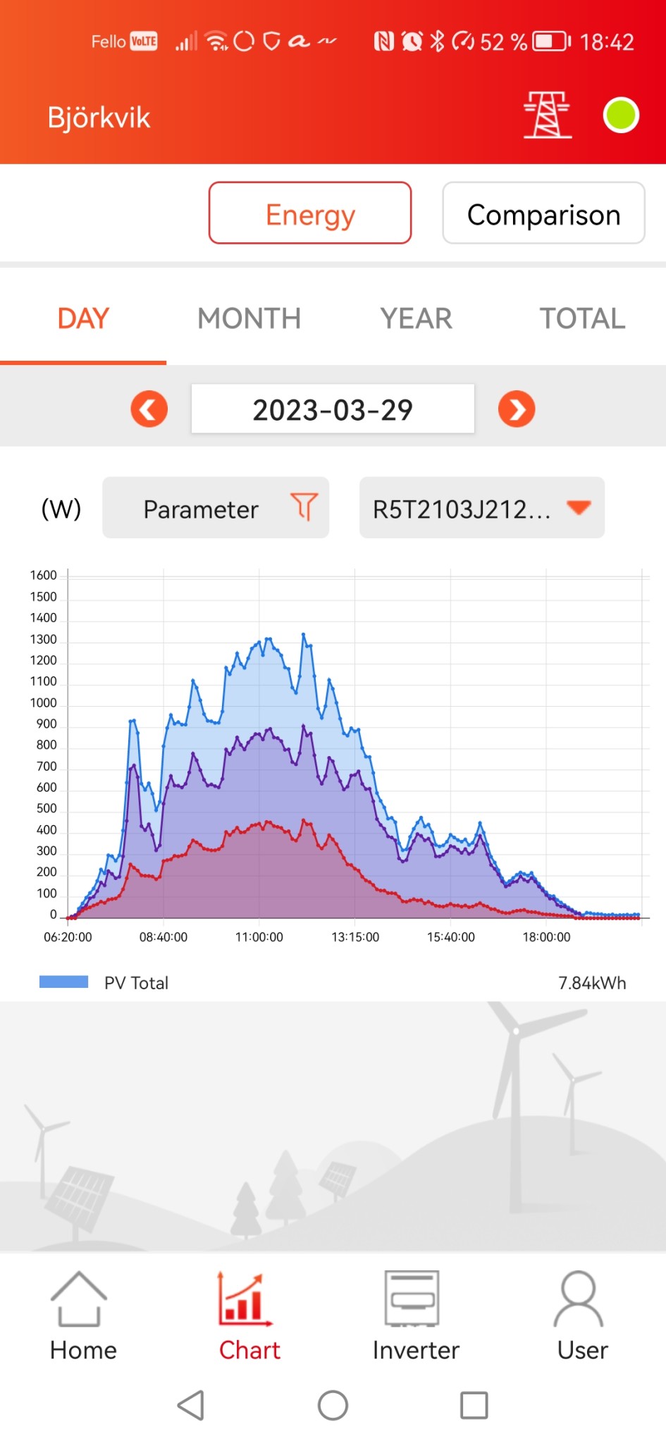

Hur ser effektkurvorna ut en molnig dag då det inte finns några direkta solstrålar alls. Då ska varje panel ge ca samma effekt.

Ja, den röda kurvan är den med 8 paneler och den blå/lila kurvan är den med 20 paneler, den översta är förståss totalen. Max spänning per panel enligt databladet är 49V och den högsta spänning jag har hittat i loggad data är ca 850V.
Trädet, en ek, skuggar inte så mycket nu när Inga löv finns, annat är det i juli/augusti.
Jag ska leta fram kurvor för en jämnmolnig dag och studera närmare, tack för Idén!

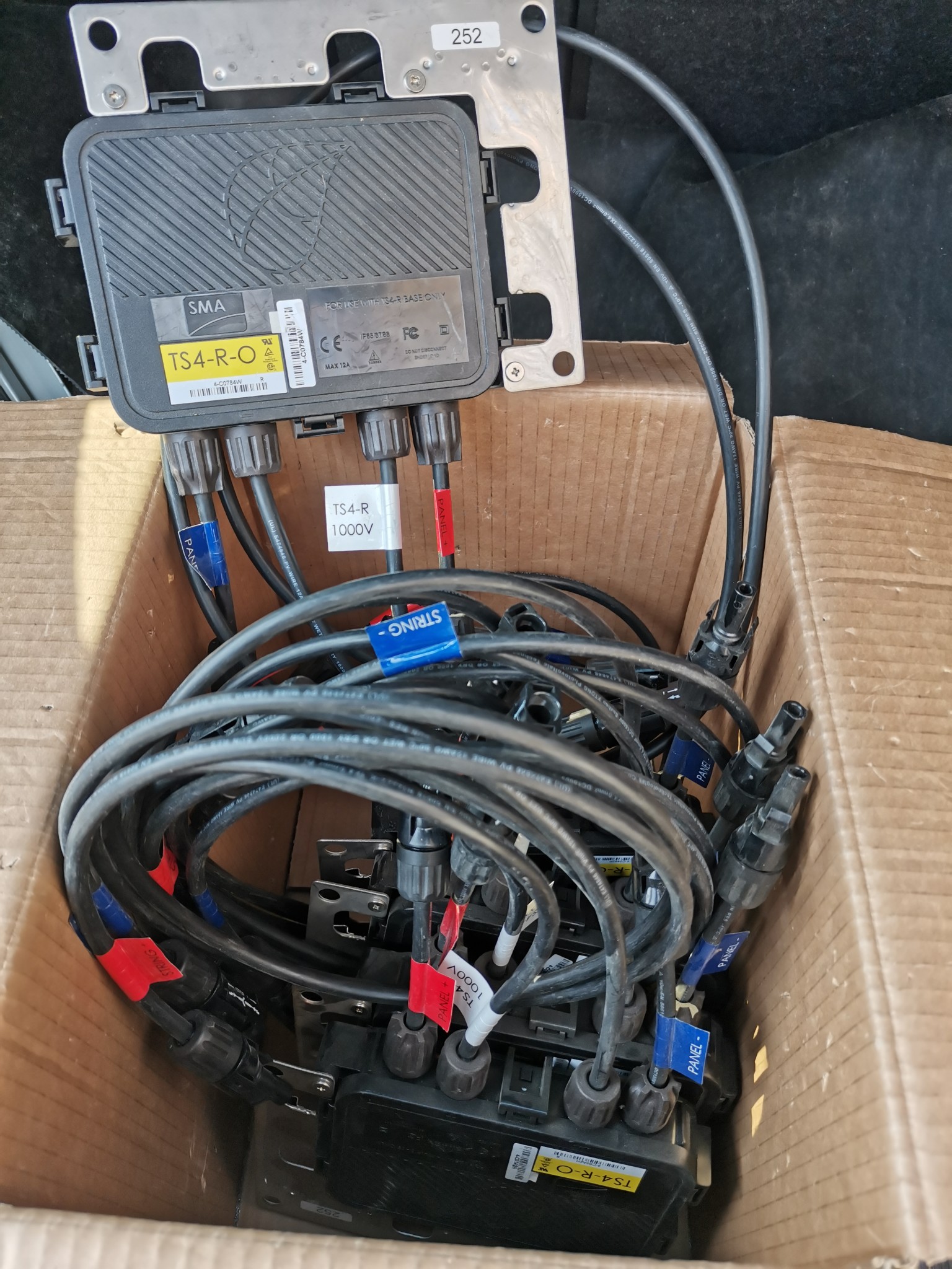

Jag har letat och hittat en dag med mycket molntäcke, bilden visar en stor skillnad då den kortare strängen speglar den längre på ett ganska förväntat sätt (ungefär 71% och 29% för respektive sträng).
Jag hittade också ett högre maxvärde på tomgångsspänningen som efterfrågades, 950V. Den kan synas hög, men är under växelriktarens spänningsgräns.
Jag åkte och inhandlade 5st Tigo TS4 R-O optimerare för 739 kr st. Jag hoppas kunna montera dem under helgen som kommer. Återkommer med mer information.

Om molnigt, då belyses alla paneler lika mycket med diffust ljus, ska varje av dina paneler ge samma effekt(W). 8 paneler/ 20 paneler= 0,40.
Om 20-panels stränger ger 5 kW, då förväntas 8-panelsträngen ge 8/20 x 5 = 2 kW.
De Tigo du visar på bilden, är inte TS4-A-O, utan TS4-R-O, och verkar vara gamla, begagnade?
TS4-A-O(maxeffekt 700 W) ersatte ca år 2019 de äldre TS4-R-O(max effekt 475 W) .
Det finns även TS4-A-O på 500 W.
Tigo tror jag köptes upp av SMA ca år 2019.
Du får hambla eken. Om stora eken står nära(ca 10 meters avstånd) panelerna den skuggar, så skärmar den av även visst diffust ljus, inte endast de direkta solstrålarna.

Jag skrev fel beteckning, jag letade efter A-O men hittade inga att köpa, så jag tog R-O som effektmässigt är tillräcklig för mina paneler. Jag ser inga tecken på att de är begagnade, det skulle vara högst ohederligt då jag köpte dem nya av en etablerad firma.A Arnodt skrev:Jag tänkte mer på vad det kan bli för spänning på MPPTingången där det är 20 st paneler seriekopplade och vad växelriktaren tål. En panel har säger du 49,0 Volt tomgångsspännning(det är vid 25 grader), 20 st blir då 980 Volt. Om kallare blir tomgångsspänningen högre, säg 10 % högre, blir då 1078 Volt.

Med 28 paneler sammanlagt så blir väl effektfördelningen 8/28 och 20/28, alltså 29% och 71%, eller tänker jag fel?
Ja det finns en SMA etikett på de Tigo jag köpte.
