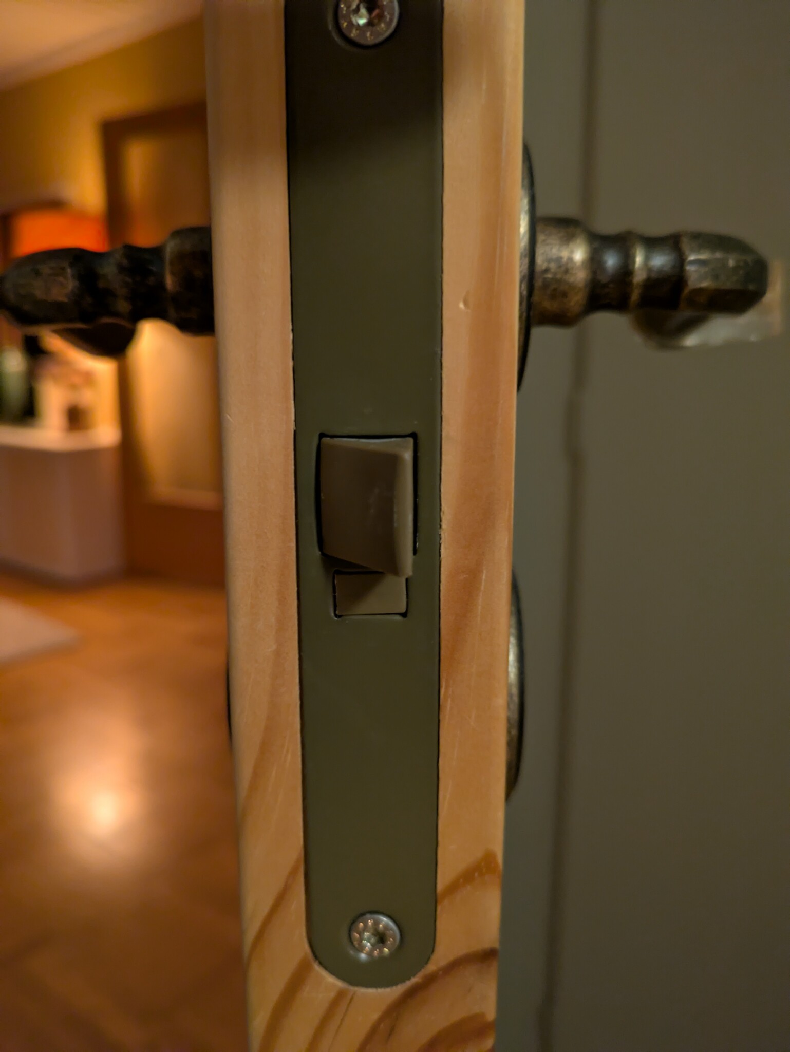

Har en ca 10 år gammal innerdörr från Swedoor som jag saknar nyckel till men som jag nu skulle vilja kunna låsa. Vad är det för nyckel som kan tänkas passa till den?
  • Närbild av en dörr med rostfritt ståldörrhandtag, lås, och säkerhetsvred i en vit miljö.
Ser ut som ett vanligt 2014 låshus.
vibloo och 1 till
Nyckel 2014 2020 eller nyckel 62014 passar men du behöver ingen nyckel för att låsa eller låsa upp utan du behöver endast vrida roddaren i låshuset.
Du kan använda en stjärnskruvmejsel, matkniv, cylindernyckel eller vad du har tillgängligt då det inte finns några spärrelement för att den även ska fungera med toalettbehör.

Igår gick jag förbi en ClasOhlson, och den här hade turligt nog en nyckel inne på lagret när jag frågade. Hemma passade den utmärkt också. Tack för hjälpen iaf.

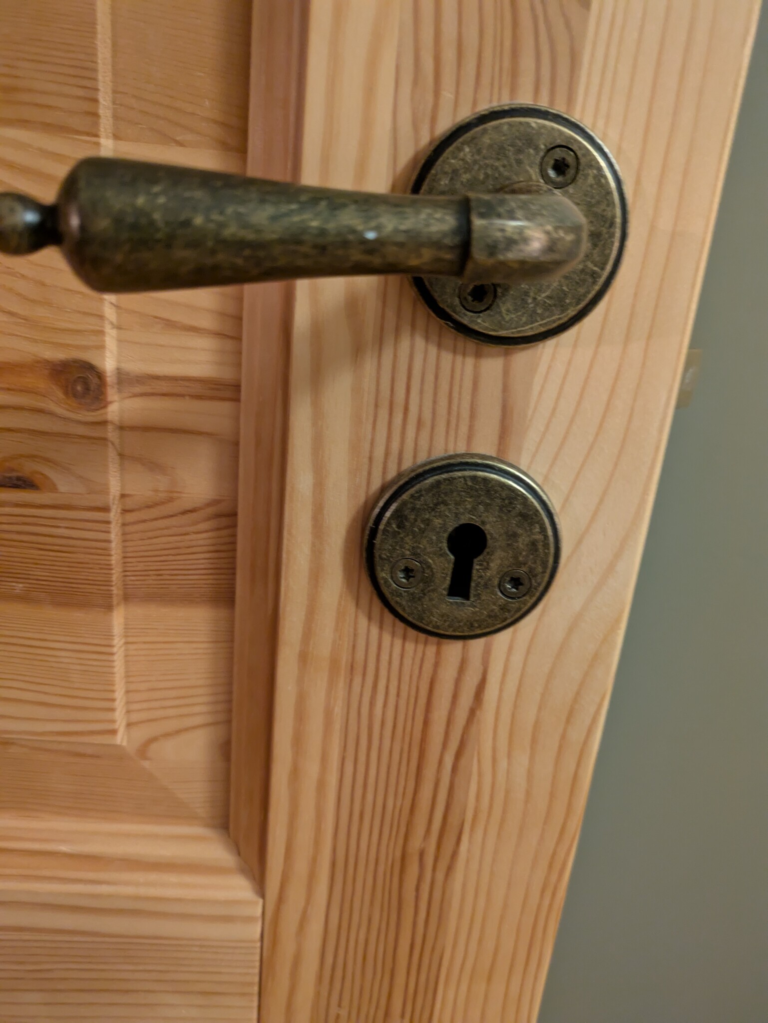

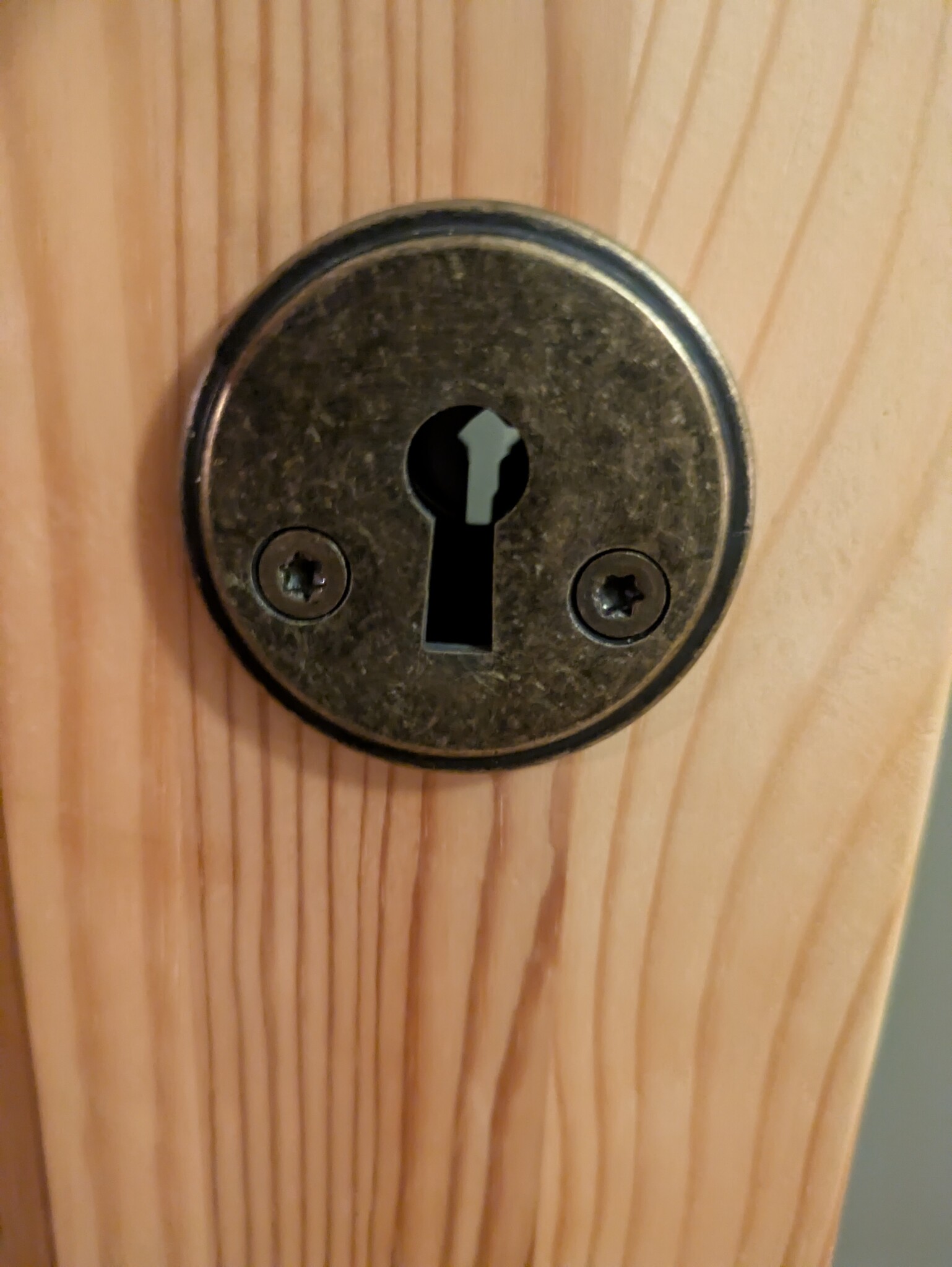

Hej! Har också en dörr som inte har någon nyckel, skulle vilja köpa en. Någon vänlig själ som kan hjälpa mig vilken jag skall köpa?🙌
  • Trädörr med gammaldags dörrhandtag och nyckelhål utan nyckel.
  • Dörr med en rund, gammaldags nyckelskylt i metall utan nyckel.
  • Dörrlås med dörrhandtag och låshus, saknar nyckel. Inomhusmiljö med suddig bakgrund.
Nyckel 2014, 2020, 62014.
OBS betala inte så mycket för dom då de följer med låshusen och låshusen.
Jag hade tidigare en hel säck med sådana nycklar så ville snarare sälja dem till kilopris 😉 annars 5kr/st.

Stort tack för hjälpen!👍Jag ger mig ut på jakt efter en billig nyckel.
Den här borde fungera då?
https://www.jula.se/catalog/bygg-oc...lascylindrar-hus/lashus-for-innerdorr-026114/
Behöver du ett symmetriskt låshus för innerdörrar? Det här låshuset från Hard Head är symmetriskt och av typen 2014, vilket gör att det passar både höger- och vänsterhängda dörrar.
[länk]
Både låshus och nyckel passar men vit stolpe på låshuset blir nog inte rätt i den dörren så bättre att bara använda nyckeln.

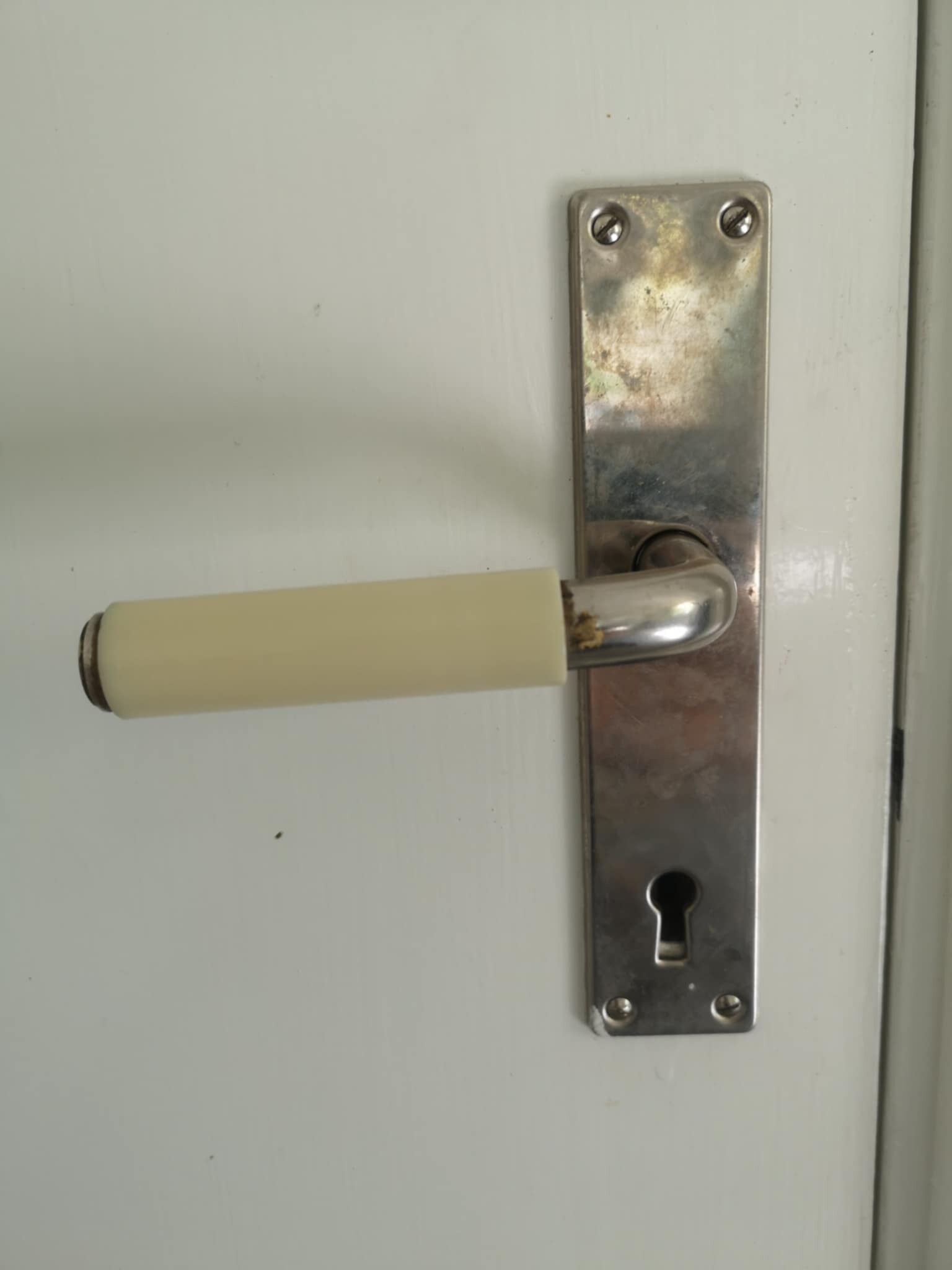

Oh - jag har samma problem.
Skulle någon kunna identifiera nyckeln till mina innerdörrar vore det toppen!
Dörrhantaget verkar vara i sådan där plast från plastens barndom - bakelit. Så låset är inte nytt...
  • Dörrhandtag i bakelit med nyckelhål på vit dörr, handtaget verkar vara av äldre modell.
Ser ut att vara 50- eller 60-tal uppskattar jag. Fanns en nyckelserie med nummer 1 till 4 där man då måste ha rätt nummer av dessa till låset. Alternativet fila ner nyckeln framtill och nertill så det bara blev en ensam tand kvar i mitten. En låsfirma borde kunna få fram en nyckel. Den här nyckeln till ASSA lås 404 bör passa till alla nummer: https://www.nyckelbutiken.se/nycklar/innerdorr/assa-nyckel-404.html
mattis33
J Josth skrev:
Ser ut att vara 50- eller 60-tal uppskattar jag. Fanns en nyckelserie med nummer 1 till 4 där man då måste ha rätt nummer av dessa till låset. Alternativet fila ner nyckeln framtill och nertill så det bara blev en ensam tand kvar i mitten. En låsfirma borde kunna få fram en nyckel. Den här nyckeln till ASSA låshus 404 bör passa till alla nummer: [länk]
Tack!
Ja det känns som 50-60-tal.
Såg nu att det står BODA på bläcket på insidan.
