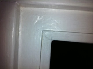

jag undrar som rubriken säger vad för vad för stål man använder sig av.
Det är detaljen närmast dörren jag vill härma.
Tror det skall vara en fas med liten vinkel kanske 15 och en kort avrundning närmast centrum, skär 1cm.
Men jag hittar inget sådant järn hos ex toolbox? Eller är det ett jobba man gör med två olika frässtål?
En 15 graders fasfräs och en rundad?
Resultatet skall bli som på bilden. Högst vanligt på 50 - 60 tals hus. Och nu med tror jag?
Tacksam för alla svar
/erik

1. Rundningen skapas som du gissar med ett frässtål, som körs på en helt vanlig fyrkantig bräda.
2. På baksidan av brädan fräser man bort ett brett spår i mitten, typ 5 mm djupt (då gjorde man det med hyvel)
3. På baksidan tar man nu bort ett par millimeter av det material som finns kvar på ena sidan om spåret,den sidan som är längst från dörren. Återigen går det bra med fräs, men kan göras med e hyvel med.
När man sätter denna bräda mot väggen vid dörren får man två effekter:
1. Den tidigare raka rundande kanten lutar nu bort från dörren, typ 15 grader.
2. Dörrkarmens större plattare del är även den vinklad, så den är tjockare på "dörrsidan" än på "väggsidan". Detta inte för att den är slipad på framsidan, utan för att den är smalare på ena delen av baksidan.

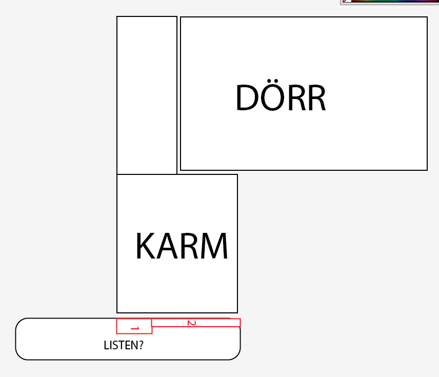

Tack igen.
Är det själva listen runt dörren du har beskrivit för mig? Ej detaljen på karmen?
Sorry att jag är så trög bifogar en skiss på hur jag tror att du menar. Är det rätt?
Hur som helst ett smart sett att få till en lutning om man inte behöver visa baksidan.

· Stockholms län
· 98 inlägg
1 & 2 är stegen du beskriver hur man hanterar plankan.
Stämmer. Själva listen brukar dessutom vara mer till vänster än på din ritning. Tokade din bild som att det var listen du frågade om. Karmen är mest troigt fräst med en "riktig" fräs, inte en högvarvsfräs. På sådana stora fräsar kan man kombinera olika frässtål till den fräsbild man vill ha.Lemon 2010 skrev:
För luftcikulation brukar man fräsa i karmen upptill, titta på badrumsörrarna så ser du. Jag har gjort det på plats i källaren med en överhandsfräs, men det kräver riktig lågs frässtål, du bör ha en 12 mm för det.
