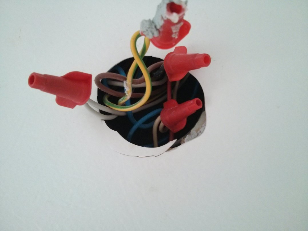

Det finns förhoppningsvis endast en (1) nolla i dosan, så välj nollan och ingenting annat, dvs red ut vad den andra blå är för något.
Det finns ingen ensam blå.
Vit + vit + blå sitter ihop i den nedre högra torixen, varav en vit går ner till badrumslampan, tändtråden är röd.
Jag har 230V mellan vit+vit (den vänstra) och svart/brun samt mellan vit+vit+blå (högra) och svart/brun.

Då finns det bara en sak att göra och det är att följa kopplingen vidare tills du vet vad varje ledare har för funktion. Att gissa duger inte och har som sagt lett till dödsfall för inte så länge sedan.klippor skrev:
Jag tror nog att elektrikern lika gärna gör sina "efterforskningar" själv, ingen elektriker värt namnet litar på dom ev resultat som någon annan gör. Man måste vara säker och det blir man bara om man kollar själv.
Det där med research var en sanning med modifikation. Tänkte nog att det skulle vara ganska enkelt att själv koppla in fas och nolla från fläkten.

Är det inte bombsäkert att vit+vit+blå är nolla? Den går ju till badrumslampan.

De kan lika gärna vara fas, utgående från vad du angett tidigare. Mellan vilka hade du tänkt koppla in fläkten?klippor skrev:
Det är inte alls bombsäkert. Det hade kanske varit bombsäkert om alla som kopplat med elen i huset varit utbildade elektriker, men så är sällan fallet.
Hur vet du att den som kopplade in badrumslampan gjorde det på rätt sätt? Det kanske går en obruten fas till lampan, och brytaren sitter på nollan?

Hur stor risk för att skicka ström genom dina familjemedlemmar är du beredd att ta? De allra flesta är inte beredda att gå så långt att man gör antaganden, speciellt inte utan att ha en insikt i vilka fel som kan uppstå. Utan de flesta tar reda på vad ledarna har för funktion, eventuellt baserat på den kunskap man har om anläggningen (t.ex du har en röd tändtråd, förekommer det röd skyddsjord också? Varför förekommer vit nolla? Dessa färger innebär varningsflagg och noggrann kontroll). Du bör alltså inte söka ett svar från detta forum på hur du ska koppla, men däremot ta emot den kunskap som sprids här så att du själv kan ta reda på hur det ska kopplas.klippor skrev:
På din beskrivning är det mycket sannolikt, näst intill bombsäkert, att den vit+vit+blå är nolla. Vi kan dock inte bekräfta att du "ryckt rätt" och "sett rätt" att dessa verkligen går till lampan osv. Vi kan bara säga att om du själv kan konstatera att dessa två ledare går till lampan, och om lampan fungerar, då är den ena tändtråd och den andra nolla, men vilken som är vilken vet vi inte. Det kan man dock ganska enkelt ta reda på genom att rycka i fler ledare och/eller mäta. Det gäller bara att hela tiden dra rätt slutsatser av dessa tester.
Att du mätte 230 V mot vit-vit kan t.ex orsakas av att vit-vit är en tändtråd där lampan just då var släckt, så tändtråden "nollades" via lampan och gav 230 V mot fas.

Jag har kollat lite närmare nu och den högra nedre torixen har vit+vit+blå+blå, varav en går till badrumslampan.
Jag kan ha skrivit slarvigt, Bo.Siltberg.
Jag har 230V mellan torixen som har vit+vit och torixen som har svart+brun.
Samt 230V mellan torix med vit+vit+blå+blå och torix med svart+brun.
Inte 230V mellan vit och vit.
