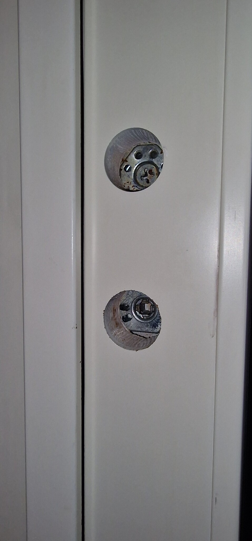

Jag har köpt ett hus rätt nyligen som saknade handtag till en altandörr. Det finns bara uttag för handtag och lås på insidan. Hålen sitter 110 mm från varandra och är 42-43mm i diameter. Jag har inte lyckats googla fram handtag som kan tänkas passa, är det någon här som har koll på vad som kan vara rätt?

Glömde lägga till det i ts
  • Dörr med två urtag för ett dörrhandtag och lås, visar ofärdigt monteringsarbete.
  • Mätsticka mot vit dörrkarm med ett runt hål inklusive metallbeslag.
Du ska ha ett vanligt ytterdörrstrycke till den dörren, du får själv välja vilken sort.
Jag föredrar trycken med inbyggt returfjäder.
Du har inget fönsterdörr utan glasad ytterdörr så du väljer behör som till en vanlig ytterdörr.

Som123abc säger, så har du en vanlig ytterdörr och inte en altandörr. Så på din dörr passar det med vilket trycke som helst bara att du ska ha rätt längd på din tryckespinne som ska nå fram till låskistan, men den kan du alltid att såga av med en bågfil för att få till rätt längd. Det ser ut som att din dörr är lite utav den tjockare varianten och då behöver du än längre tryckes pinne som oftast följer med när du köper ett nytt trycke. Sen så brukar det alltid vara öppning utåt också för att få dit trycket. I detta fallet kan du använda dig utav vanlig träskruv eftersom det inte är urfräst på andra sidan så kan du skruva fast den direkt.
Då det gäller själva låsningen upptill så skulle du behöva köpa antingen en ny cylinder med tillbehör. Då behöver du cylinderförlängare så att du kommer ut till rätt nivå och sedan sätta på en cylinderring. Det skulle du kunna köpa och lägga den cylindern till dit nuvarande system så att din entré nyckel också går till altandörren. Annars fungerar det också att bara sätta ett vred på insidan men det är inte alltid så bra för säkerhetens skull för om tjuven kommit in från något annat ställe så kan de gå ut igenom altandörren.
