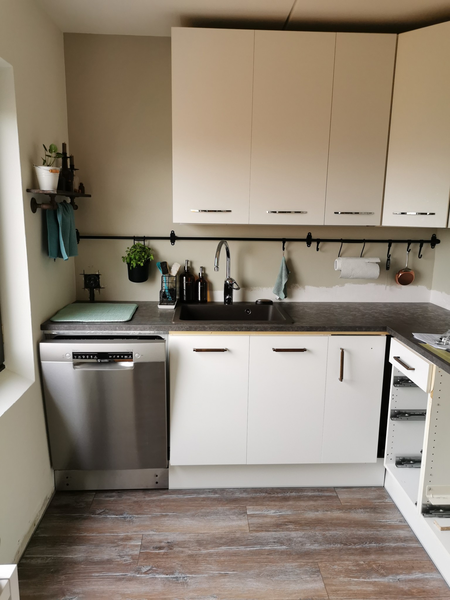

Har precis fått nya laminatbänkskivan på plats i köket. Sista momentet nu är att få limmat på kopparplåten på väggen som ska bli stänkskydd. Har försökt googla mig till vilken mjukfog man ska lägga men hittar inget konkret mer än att den ska vara fukttät och att de flesta använder silicon.
Vad fäster bäst på mina båda material? Tar tacksamt emot tips både på vilken typ av fogmassa samt praktiska tips angående applicering!
Tänker mig en mörk/svart fog eftersom bänkskivan är mörk!

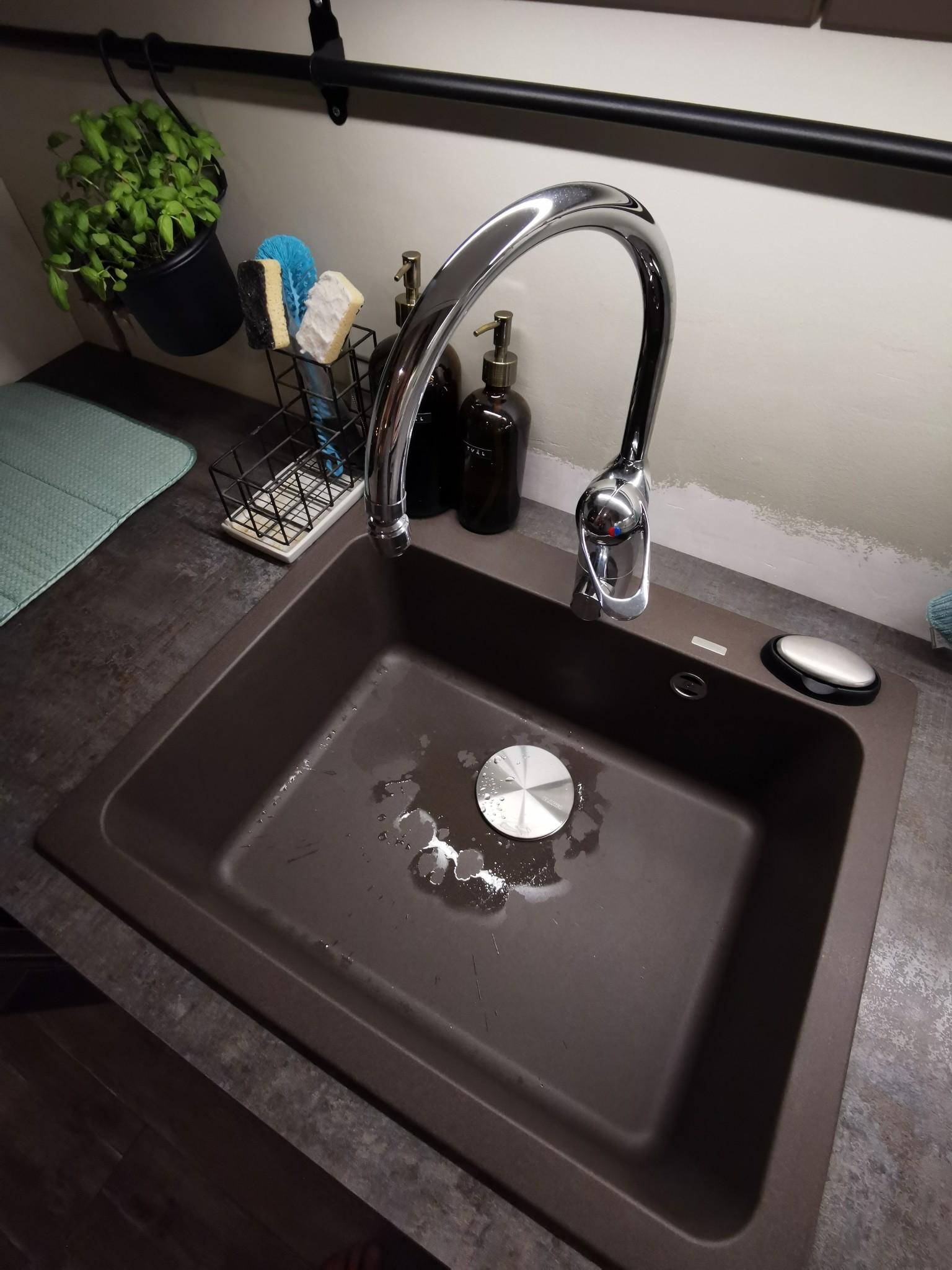

Juste! Undrar också hur man fyller ut bäst där det glipar mot vägg pga ojämnt samt om där är någon distans jag bör hålla från bänkskiva till var jag placerar plåten?
Nyinstallerad mörk laminatbänkskiva med diskho och kran, samt förberedd vägg för kopparplåt.
Nymonterad mörk laminatbänkskiva i köket, väntar på stänkskydd av kopparplåt.
Våtrumssilicon i lämplig färg.
Fäster det på metallen ordentligt då?
Ja. Metall är inget problem om den inte är oljig förstås.
