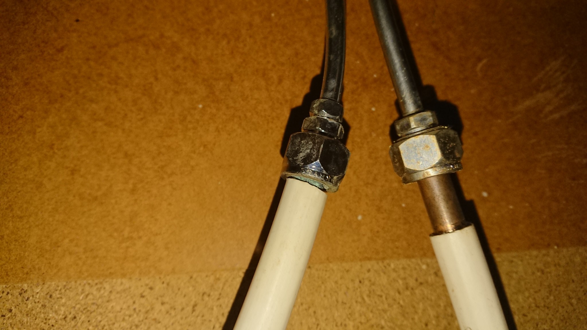

Jag ska byta blandare till diskbänken i köket, och har lite problem med vilka avstängningsventiler som ska väljas.
Bilden visar befintlig installation.
Den nya blandaren (Oras) har två lekande muttrar G10 med gummipackning.
Gamla installationen verkar vara kryssmuttrar på Prisolrör 12mm.
Jag önskar kapa Prisolrören lite och sätta i varsin stödhylsa samt installera föravstängningsventiler med klämring 12mm på rören och utvändig gäng G10 på andra sidan för nya blandaren.
Några tips på vilka ventiler som kan väljas? (utan att bygga höghus med massor av delar på varandra, och helst
utan att ta av klämring och mutter i andra änden med "det brukar bli tätt med lekande mutter trots icke plan yta".
Jag har inte funnit några ventiler som från grunden är gjorda för klämring 12mm på ena sidan och
plan G10 med yttre gängor på den andra...
Hur hade ni gjort? Vilka fabrikat?
PS Någon som vet varför det är "två steg" på ena röret och "tre steg" på andra röret på befintlig installation i bilden?
DS
//Johan
Köp Vatette kulventil RSK: 8546961.
Det är "färdig" 12x10. Men tar du bort 10mm muttern+klämringen har du en slät yta undertill som passar ypperligt rakt på dina muttrar 3/8 från blandaren!
Kika på min sista bild här, "nr4", fast jag har visat en rak klämringskoppling. Precis samma på en ballofix.
https://www.byggahus.se/forum/threads/rad-om-blandarinkoppling.320333/#post-3019515
Och glöm som sagt inte stödhylsorna.
En rörklamma direkt under ballofixerna ska det även sitta!
