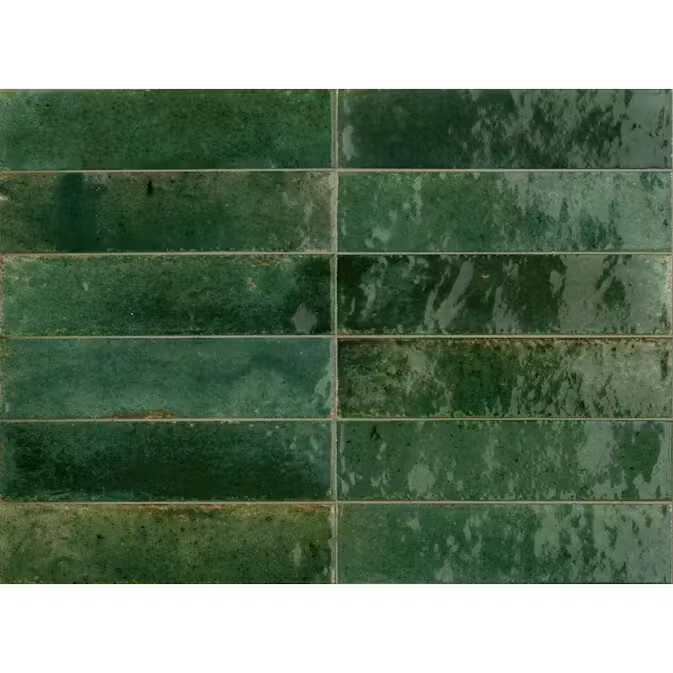

Helgens projekt blir att kakla mellan bänkskiva och överskåp.
Vilken fogbredd och fogfärg skulle ni rekommendera till det här kaklet?
Snöre eller kakelkryss eller något annat?
https://www.bygghemma.se/golv-och-v...kel-marazzi-group-lume-gron-6x24-cm/p-1080822
Från hemsidan du länkar till:
Värt att veta är att det ska sättas med så lite fog som möjligt enligt tillverkaren, vilket också blir väldigt fint.
Snöre, så smalt det går och ljusgrå fog (ser det ut som)

Det finns gröntonad kakelfog om man vill att fogen ska synas så lite som möjligt. Se här t.ex.:
https://webshop.kakelspecialisten.se/toniton-combine-fog-gron-50-510001
https://www.mapei.com/se/sv/ladda-ner/fargada-fogmassor

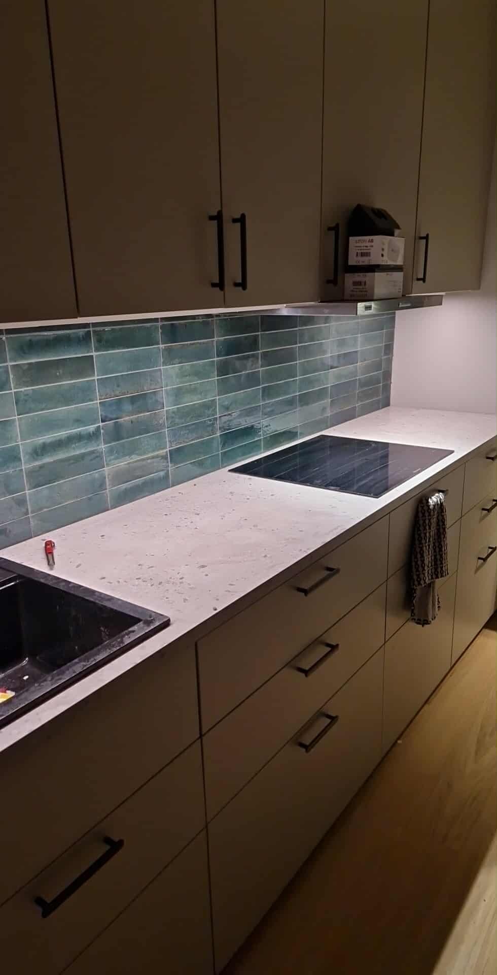

Blir nog bäst resultat med bara fog och inget av det där kaklet
Blev snyggt ändå, tar tillbaks mitt tidigare inlägg.
Inte min smak men stilfullt
