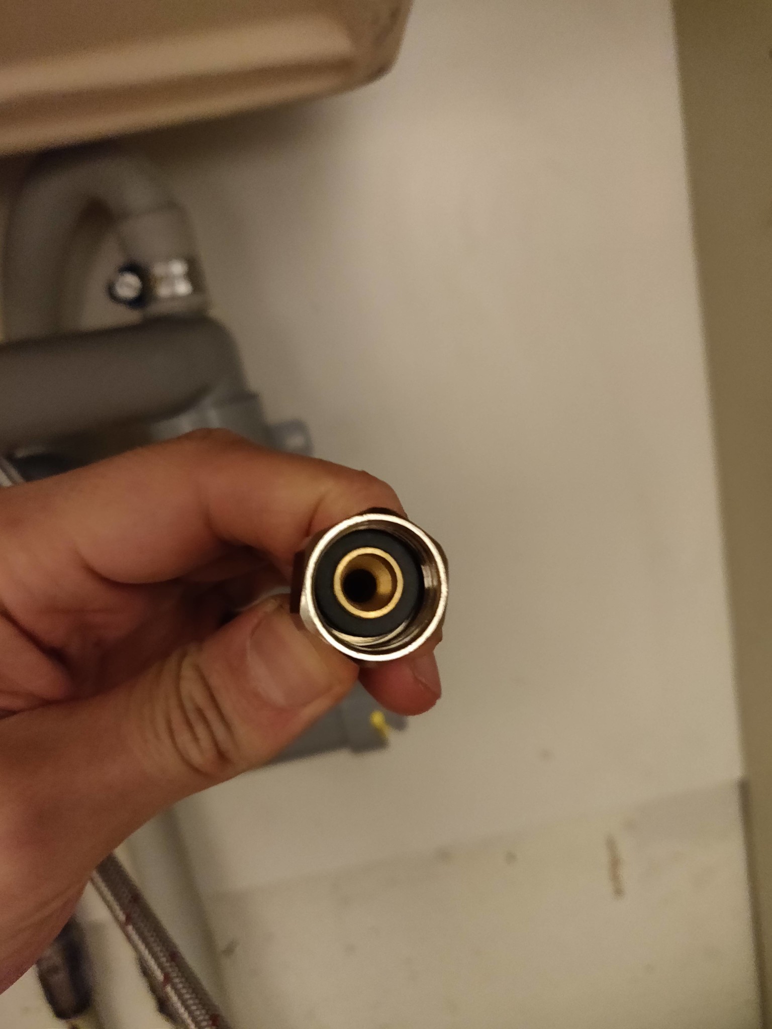

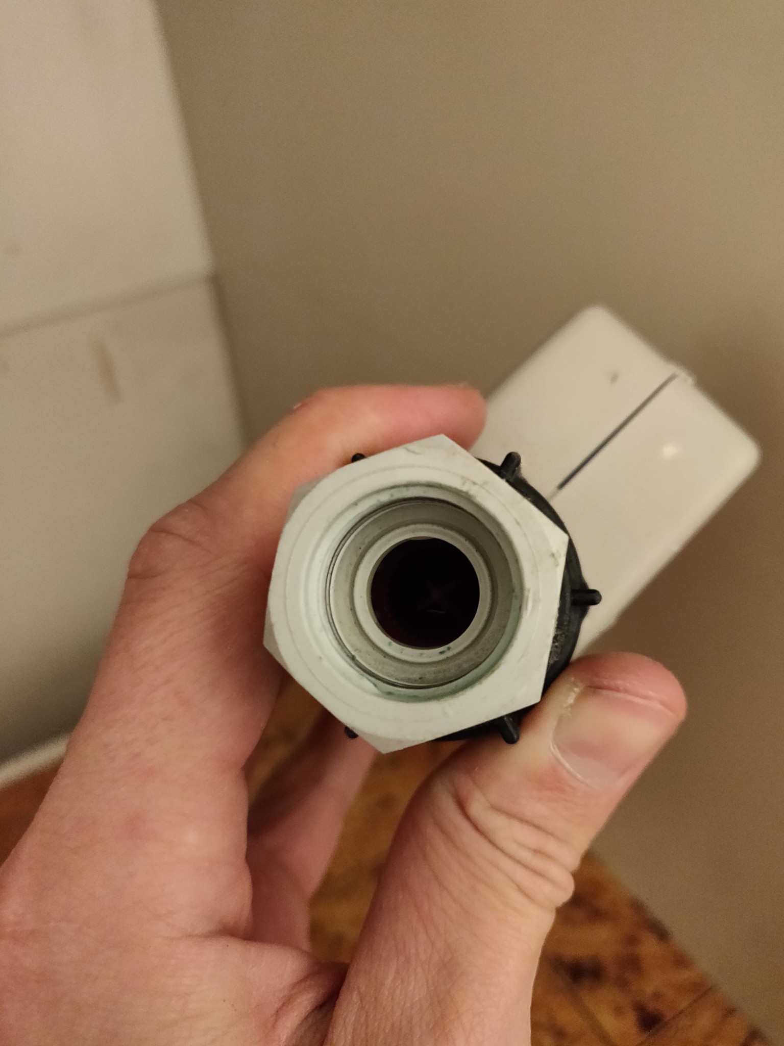

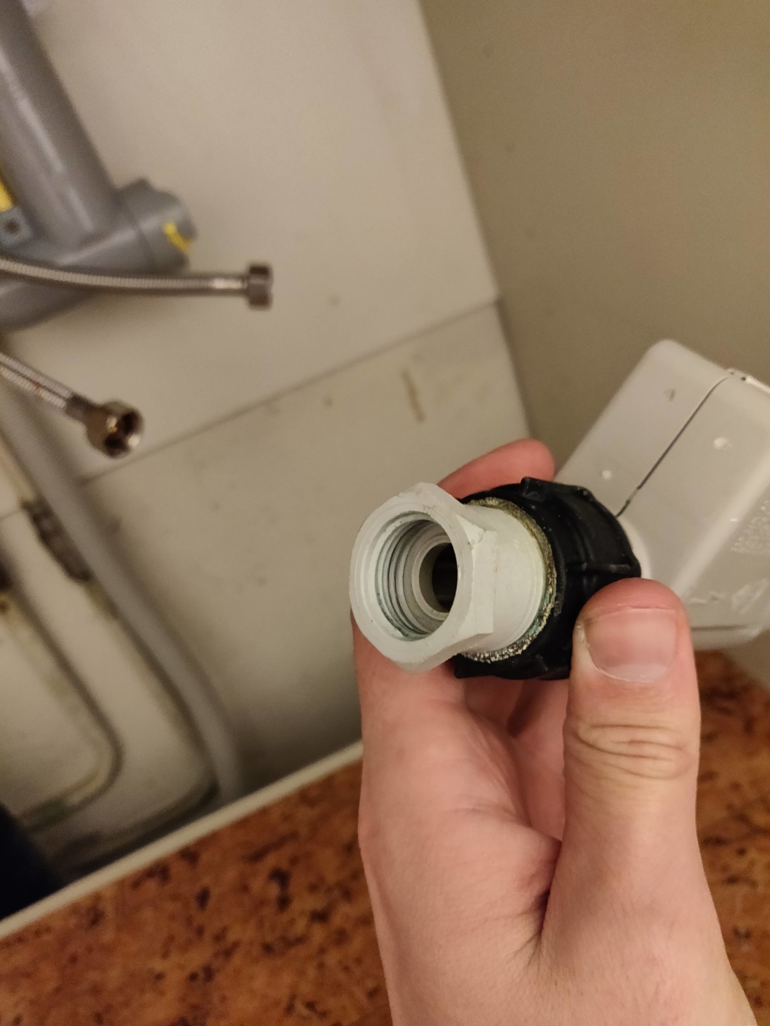

Hej, jag har bytt blandare och den har en helt annan koppling för diskmaskinsavstängning än tidigare blandare. På bilderna ser ni det som ska kopplas ihop, antar att det behövs en slags mellankoppling här?
Någon som vet vad den heter och/eller var man hittar? Eller hur jag gör helt enkelt :) tack på förhand

En sån här funkar, svårt att se om slangen från blandaren är 1/2 eller något annat. Annars så kan det vara sexkantsnippel g20-10. För diskmaskinen är 3/4=20
Tack! Ska kolla om jag får tag på en imorgon :)
D
Men med en sådan så kan du ta bort den gråa som sitter i den svarta som sitter i diskmaskinsanslutning

Jag sätter min hatt på att det är 20x15 du behöver.
Den gråa bussningen ska således också utgå!
Billig och lättillgänglig är den också...

Då får vi ta reda på om du får behålla hatten! Drar till bauhaus imorrn

20x10 var det men hatten kan du få behålla ändå, tack för svaren! :D
