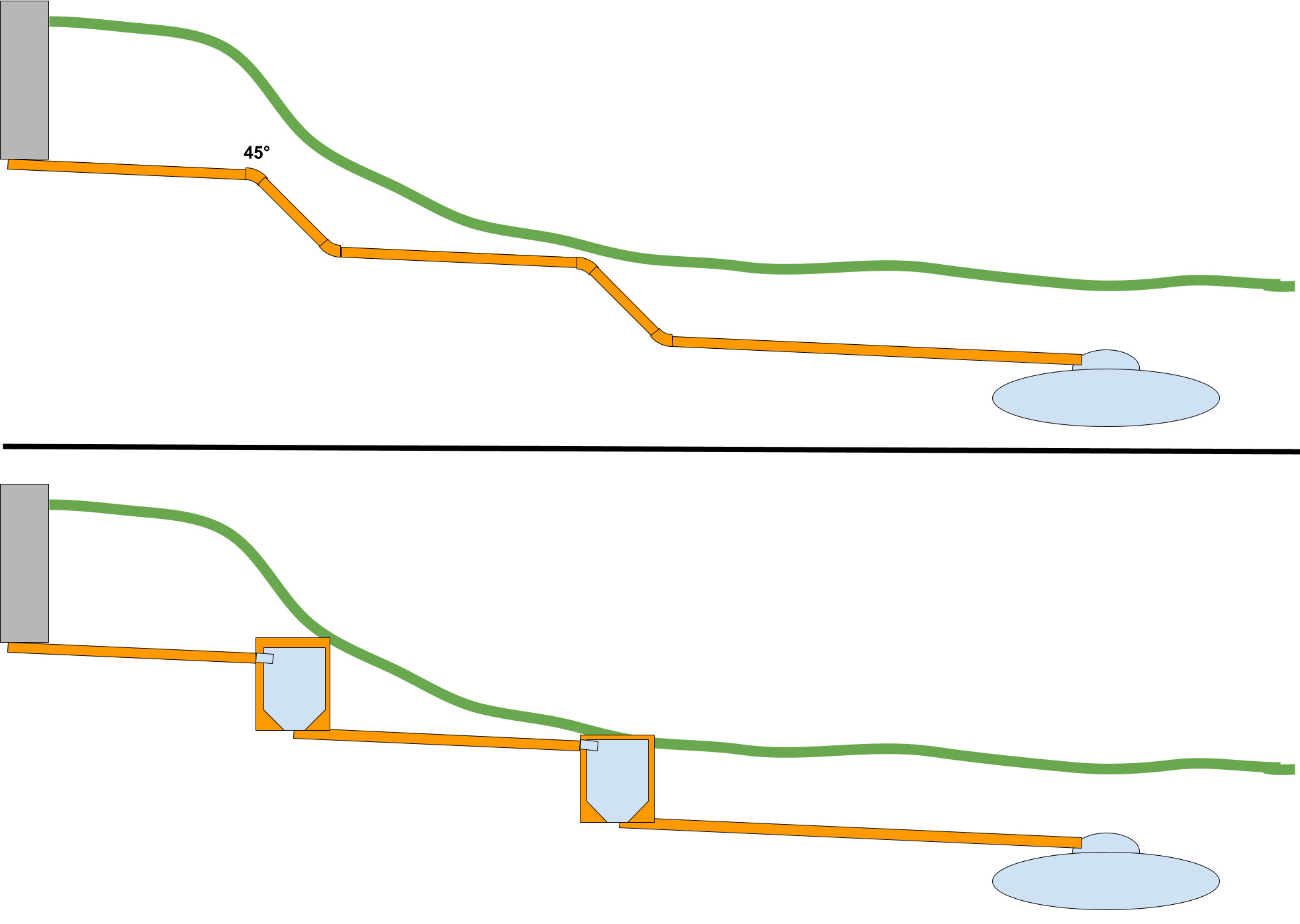

Halloj, jag håller på att anlägga nytt avlopp vid vårat hus. Problemet är dock att huset ligger en bra bit ovan den slutna tanken, totalt är det en höjdskillnad på 6 meter mellan tank och husgrund. Hur ska man anlägga rören så att lutningen blir rätt för skiten? Bifogar en bild på två alternativ som jag har tänkt på som möjliga.
Skiss av två avloppslösningar. Övre: rör med 45° böjar i trappform. Nedre: rör med brunnar och vertikala sektioner för korrekt lutning.
Det första alternativet är att ha flera 45 eller 30 graders böjar för att bygga en trappa som går mellan platåer med den korrekta lutningen. Men med det alternativet är frågan hur lång sträckan mellan två böjar för vara (höjden på trappsteget)? I så fall skulle jag inte bara direkt kunna lägga rören i tex en 20 graders lutning genom marken för att få en jämn lutning genom hela eller blir det för aggressivt?
I det andra alternativet så sätter man in brunnar där skitvattnet kan falla rakt ner i rätt lutning till ett annat rör som har rätt lutning samtidigt som det är en tratt på insidan av brunnen som fångar upp skiten och guidar den ner till nästa rör. Skulle det här konceptet kunna förenklas genom att sätta ett rör lodrätt och sedan ha två 45 graders böjar i vardera ände för att få fallet och en stor radie på böjen?
Om det finns fler alternativ att grunna över tar jag tacksamt emot dessa också, förutom att anlägga en serpentinväg för avloppet :)
I min värld är korrekt lutning så brant som möjligt.

Den rekommenderade vinkeln för avloppsrör är mellan 1-3 cm lutning per meter
Edit, annars fastnar skiten och vattnet rinner i väg

Jag är inte sakkunnig, men jag hävdar ändå att det där är en myt, eller i möjligen en kvarleva från förr då det användes betongrör.
I stort sett varenda hus/avlopp har sträckor med betydligt mycket mer fall än 1-3cm/m, och det leder inte till problem.

Jag är lite sakkunnig men långt ifrån en expert men jag TROR detta med max lutning är helt relevant för dom som jobbar med ledningsnät på kommunnivå men inte särskilt viktigt för gemene rörmokare som pysslar med korta sträckor i och runt hus.
Jag personligen skulle hålla ner rören tidigare så dom inte hamnar så rackarns nära markytan.

Så det borde inte spela så stor roll hur jag gör med lutningen, är det de du menar, så då kan jag i praktiken köra rakt på med 20 procent lutning?
Rören ligger långt under mark mellan 2.1 till 60 cm, det var bara bilden som vart missvisande med hur nära marken de är.

Har också hört/läst att det är en myt, men det är ju dumt att chansa tänker jag

Och absolut ingen snålspolande toalett. För lite vatten som ska simma skiten på en så lång sträcka. Kommer säkert att stanna något på vägen, men åker med i nästa spolning. Samt framför allt, inte för brant nedförsbacke, då åker vattnet fortare än skiten. Så lite lutning som möjligt, ska vara fart som en lung Å.

Med moderna rör i plast är det inga problem med större lutning. "Myten" om att vattnet rinner ifrån skiten kommer från stamledningar i betong som hanterar avlopp från flera hushåll över längre sträckor med varierande tillgång på vattenflöde

Håller med, detta med för stor lutning har ältats om och om igen på forumet. Men ingen lyckas presentera en referens för det där påståendet att vattnet rinner i väg från skit och papper. Det tycks vara en myt. Det som finns överallt är krav på minimilutning.
Som @Rickard. skriver, sen vill man ju inte hålla för höga avloppsvattenhastigheter i stora system, typ i kommunala sammanhang. Och då är det viktigt att inte lutningen är för kraftig på ledningarna. Vid höga hastigheter sliter det på ledningarna (som är i betong) när avloppsvattnet piskar på, det ger ljud och det stänker, skummar och luktar. Då är det naturligt att man håller sig till låga lutningar och tar upp höjdskillnader med falledningar.

Vatten som rinner sakta fyller ju upp röret mer än vatten som rinner snabbt...
Spontat känns det ju bättre att nivån i röret är högre när skiten ska väck...
