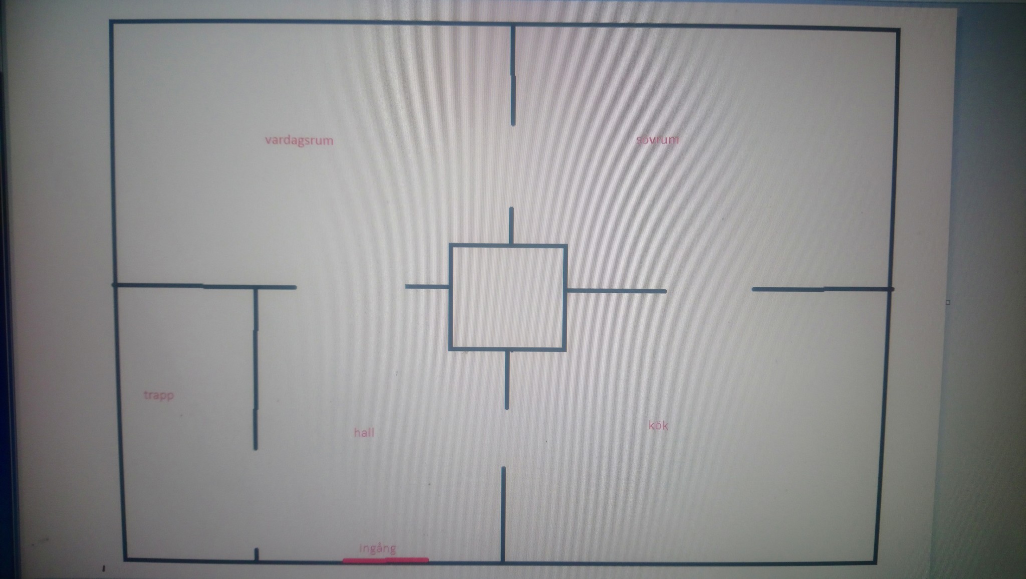

Huset finns i Örebro.
Tidigare förbrukning har jag ingen aning om.
Står omöblerat just nu.
Ska man bara skjuta från höften utan att veta planlösning eller effektbehovet så kan du titta på Mitsubishi LN25 , KJ25 eller Toshiba Daiseikai 9 modell 25 om du tänkt dig att komplettera med en på övervåningen för stödvärme och för att kyla på sommaren, modeller som ger ca 3-3,5KW vid -15 ute.
Kommer du hålla lite högre temperatur där nere för att förhoppningsvis nå tillräckligt bra på övervåningen hoppar du upp en storlek, modeller som ger ca 4-4,5kW vid -15.
För att få ut hög effekt ur maskinerna krävs dock ganska högt luftflöde och det kan vara störande beroende på placering.
Därav är hembesök bra så man kan se förutsättningarna på plats
En väldigt enkel skiss på nedervåningen iaf, murstocken i mitten.
Finns det någon nackdel med o välja en Mitsubishi LN35 framför en Ln25?
Skilljer ju väldigt lite i pris...

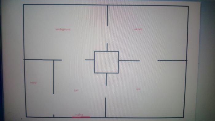

Enkel skiss av nedervåning med rum betecknade, centralt placerad murstock.
P
du får bättre kyla med en 35á
Kyla är dock inte prio ett
Vid riktigt varma och långa somrar kommer det bli prio 1 ;)
Visst är det skönt att kunna kyla på sommarn, men viktigast är bra värme till rimlig kostnad.
