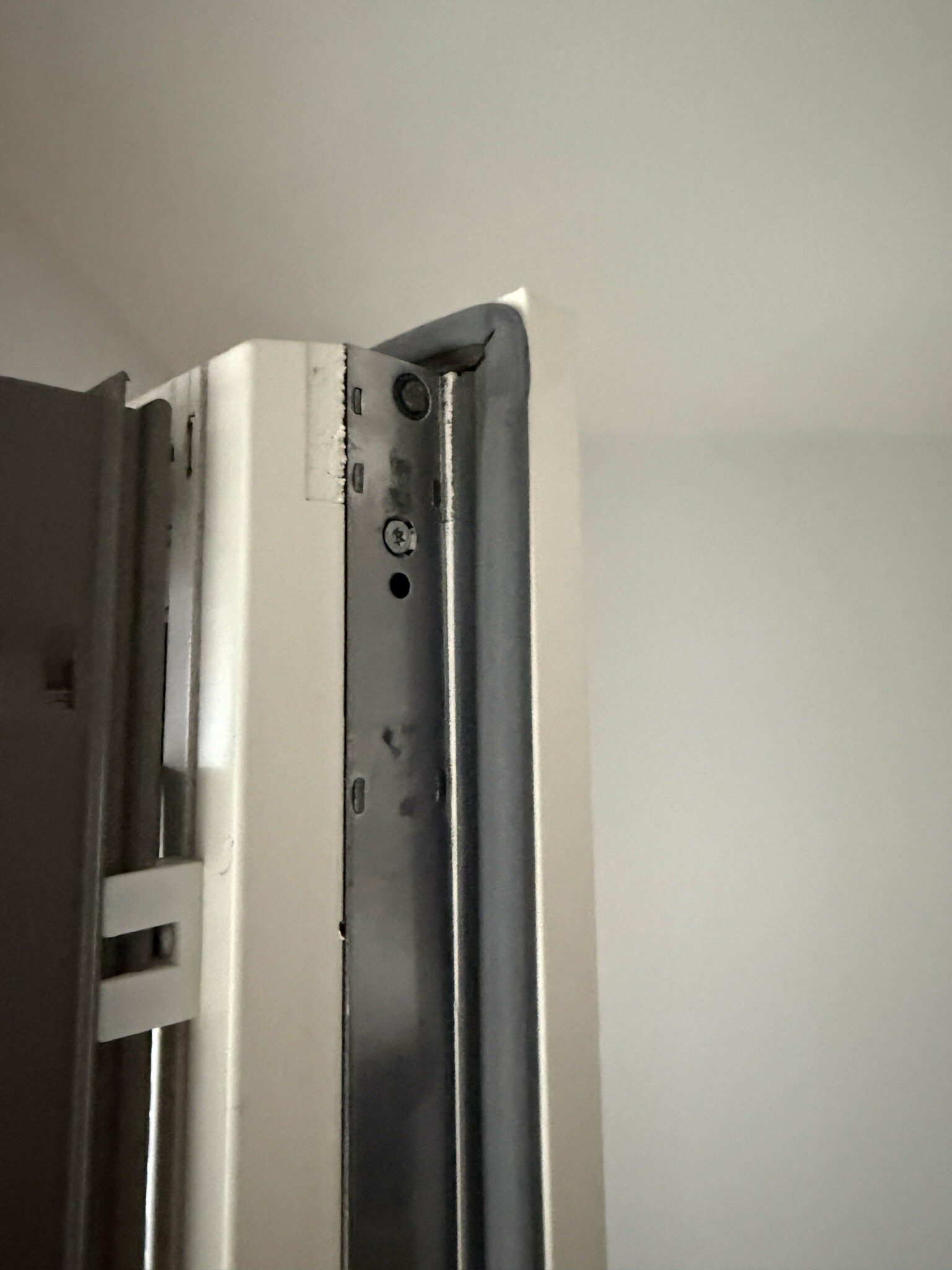

Jag har en altandörr från Elitfönster, modell Harmoni, tillverkad för ca 20 år sedan. Listen har börjat ge sig och tänkte byta. Men Elitfönster säljer inte själva listen längre och kan inte hänvisa till vart den går att få tag i.
Nån som vet vart denna typ av list går att få tag i?

Glömde en detalj, spåret är 4mm. När jag googlar hittar jag gott om alternativ för 3mm spår, men inget för 4mm spår. Kanske googlar dåligt såklart...
Är du säker på att det är ett elitfönster, jag bläddrade lite i några kataloger och finner en list jag tycker påminner om den i din bild i kataloger för traryd och SP fönster men katalogerna har en del år på nacken.
Traryd KFI, TFI eller SP fönster Objekt.
Kanske värt att kontakta dom och fråga om tätningslist.

Hur gick det med denna?
Är i en likadan sits där Elitfönster ej har något att sälja till dessa som är 12 år gamla. Oklart om samtliga fönsterleverantörer är lika dåliga på detta med att hantera eftermarknad….
Oklart om mina fönster och tätheten jag söker efter hade mått bra av att helt enkelt byta ut ut dessa till D lister likt länken nedan. De går ju inte in i spåret men de täcker i princip hela bredden och är lite högre än nuvarande vilket kanske är bättre?
- https://www.leifarvidsson.se/kp-d-list-10x12-sjh-svart-8-m-frp
Tips mottages gärna!

Hittade aldrig listen tyvärr trots mycket letande. Det blev en annan list, t-spår. Den fungerar, men lite väl tunn. Tror dit val är bättre.
[länk]
Ah du körde med denna?
Jag sa ta loss en list och ta med den till Leif Arvidsson butik som jag har i närheten. Ska se vad som är bäst. De hade ett stort utbud ändå.
