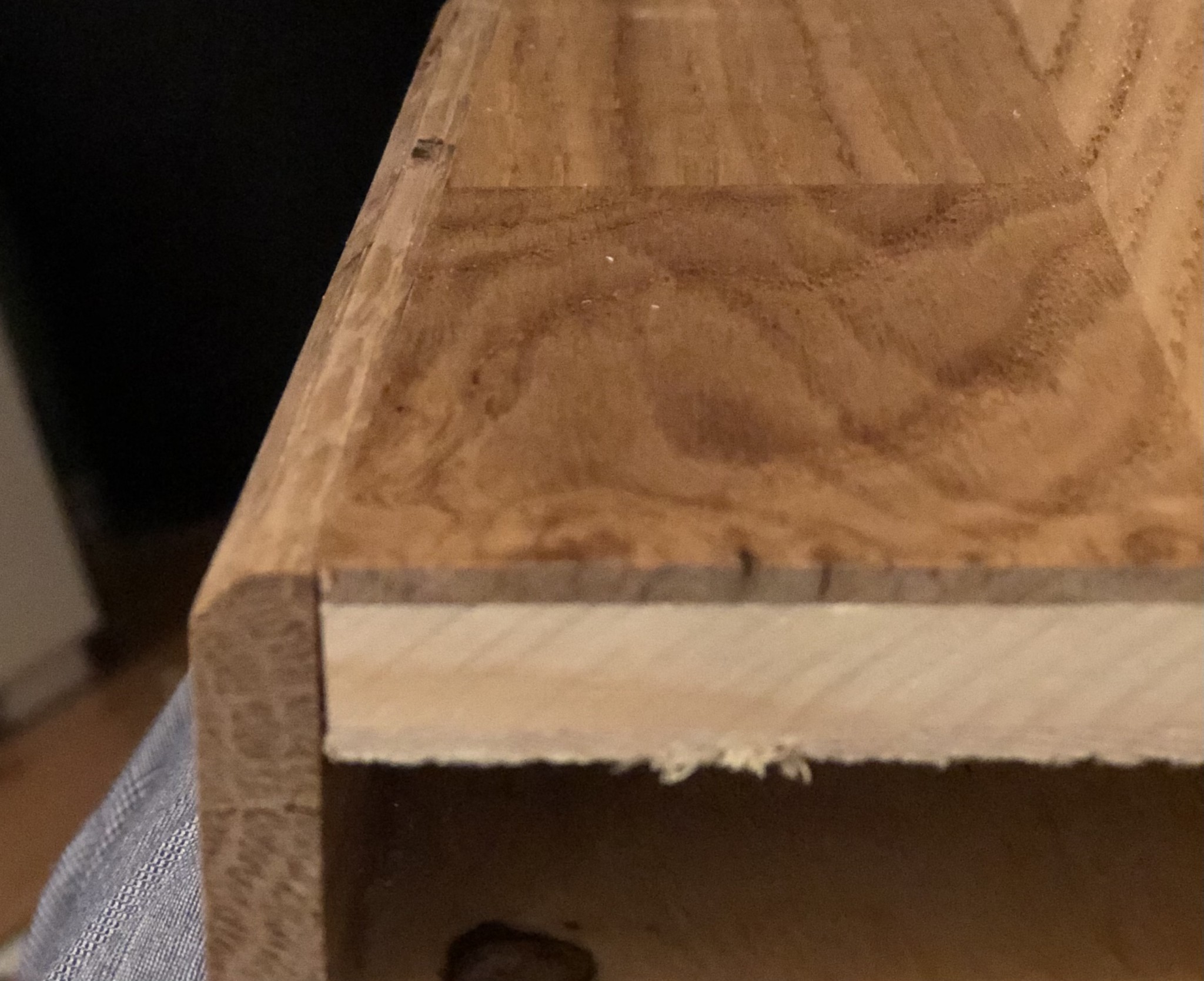

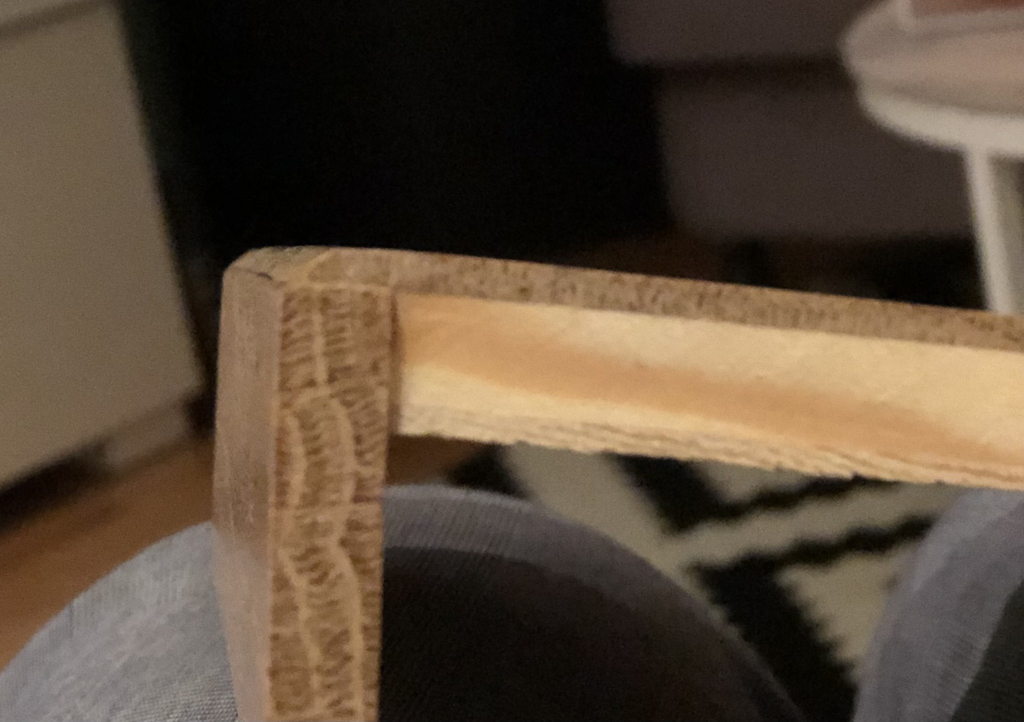

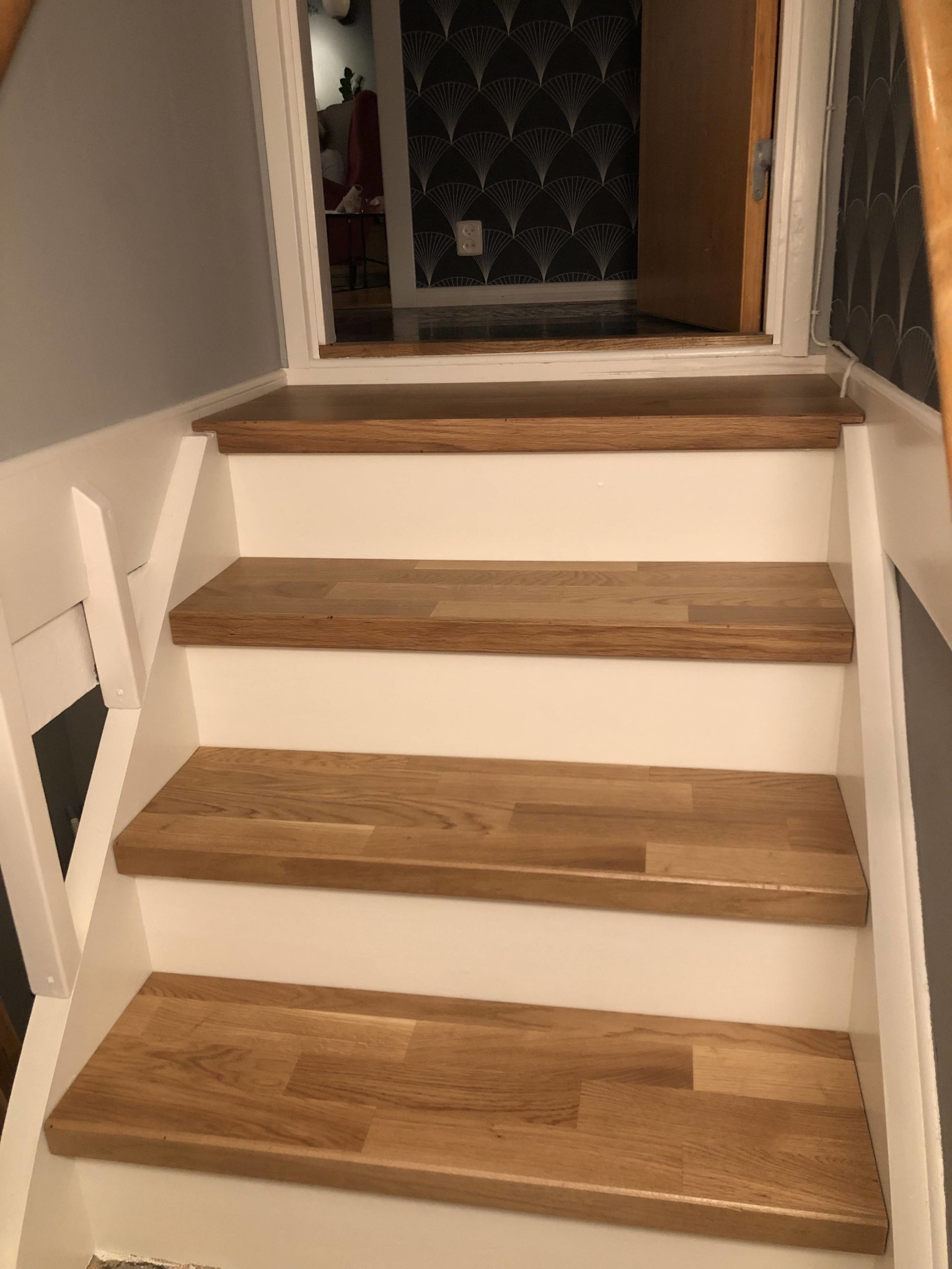

Håller på och renoverar en trappa. Ska göra nya steg av klickgolv i ek och kommer att göra trappnosar av solid ek. Frågan är vilken limning som blir bäst.
Antingen limmar jag bara eklisten som i första bilden rakt mot kanten på klickgolvet. Denna lösning är enklast och snabbast. Eller så gör jag enligt andra bilden och fräser först i underkanten av klickgolvet och sedan limmar jag i den solida eken i denna urfräsning. Vad tror ni? Vilket blir starkast / bäst?
1)
Ektrappsteg med klickgolv ovanpå och en solid eklist limmad rakt mot kanten.
2)
Närgränsad bild av en trappnos i solid ek limmad rakt på änden av ett klickgolv i ek vid en renovering.
Jag gjorde som din första bild, fast med matta istället för klickgolv. Har fungerat bra.
Kan vara komplicerat att limma det bra som i bild två. Oavsett vilken typ av lim så vill man ju ha det i press, och det blir två vinklar.
jag förstår tanken med andra bilden, men det känns lite överarbetat :)

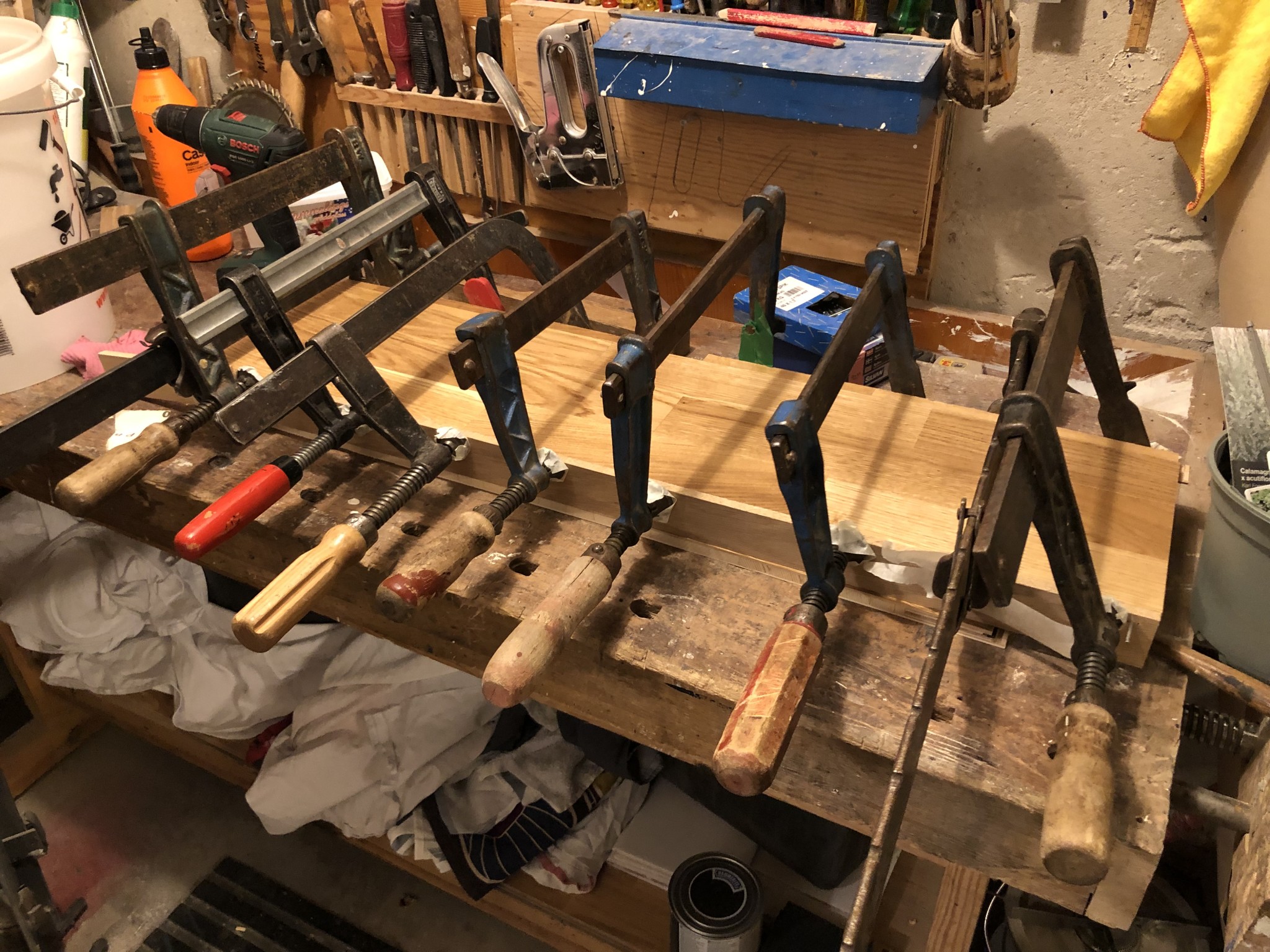

Jag limmade mina lister med ”Bostik Maxi Bond Seal” som har 20% rörelsemån. 24h härdning. Med alla tvingar på ett steg tog det 17 dagar att limma. Men, snyggt utan spik :cool:

Ja det får nog bli som alternativ ett. Jag har provat enligt bild två och det var, som du skriver, ganska omständigt. Jag kommer nog att köra med vanligt trälim. Det blir väldigt starkt och det är bara att ta bort eventuellt spill med vatten. Jag är inte så förtjust i produkter som kräver lösningsmedel för att få bort. Kladdar och är allmänt jävligt ;)
Jag har kört med ett trapprenoverings-kitt som är limmat enligt ditt övre alternativ men med betydligt tunnare material i steget. (3-4mm, kommer inte ihåg exakt) och det har hållit i många år.
Så det verkar vara onödigt att krångla till det så mycket.(Dessutom får du en väldigt tunn kant längst ut där eken är avrundad som riskerar att slitas lite fulare än en rak 90-graders skarv.

Så e man igång.
Träplankor som är fastklämda med skruvstäd på en arbetsbänk i en verkstad.

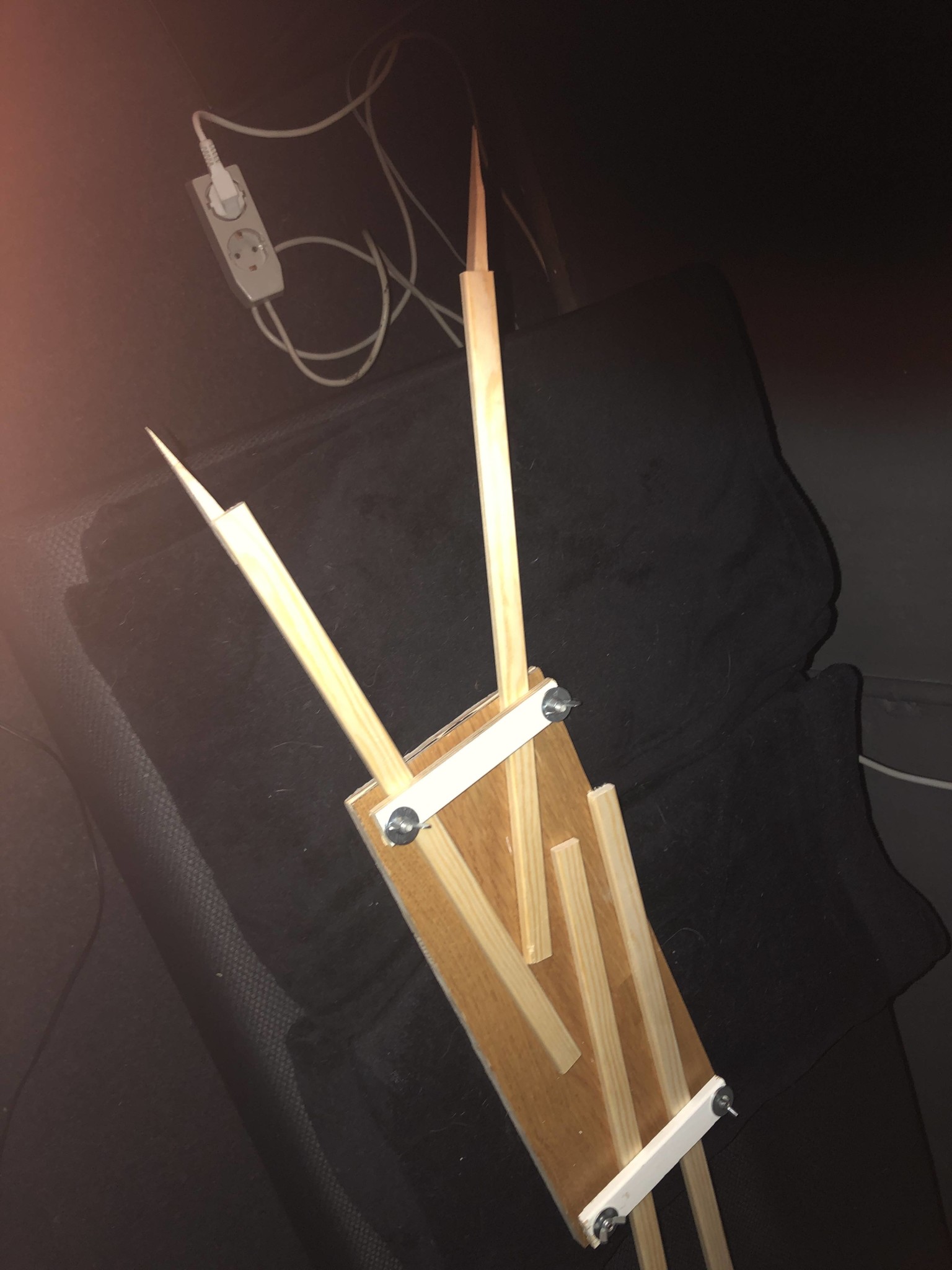

janwide
Passade på att göra en trappkompass av lite spillbitar Handgjord trappkompass av träbitar mot en svart bakgrund.

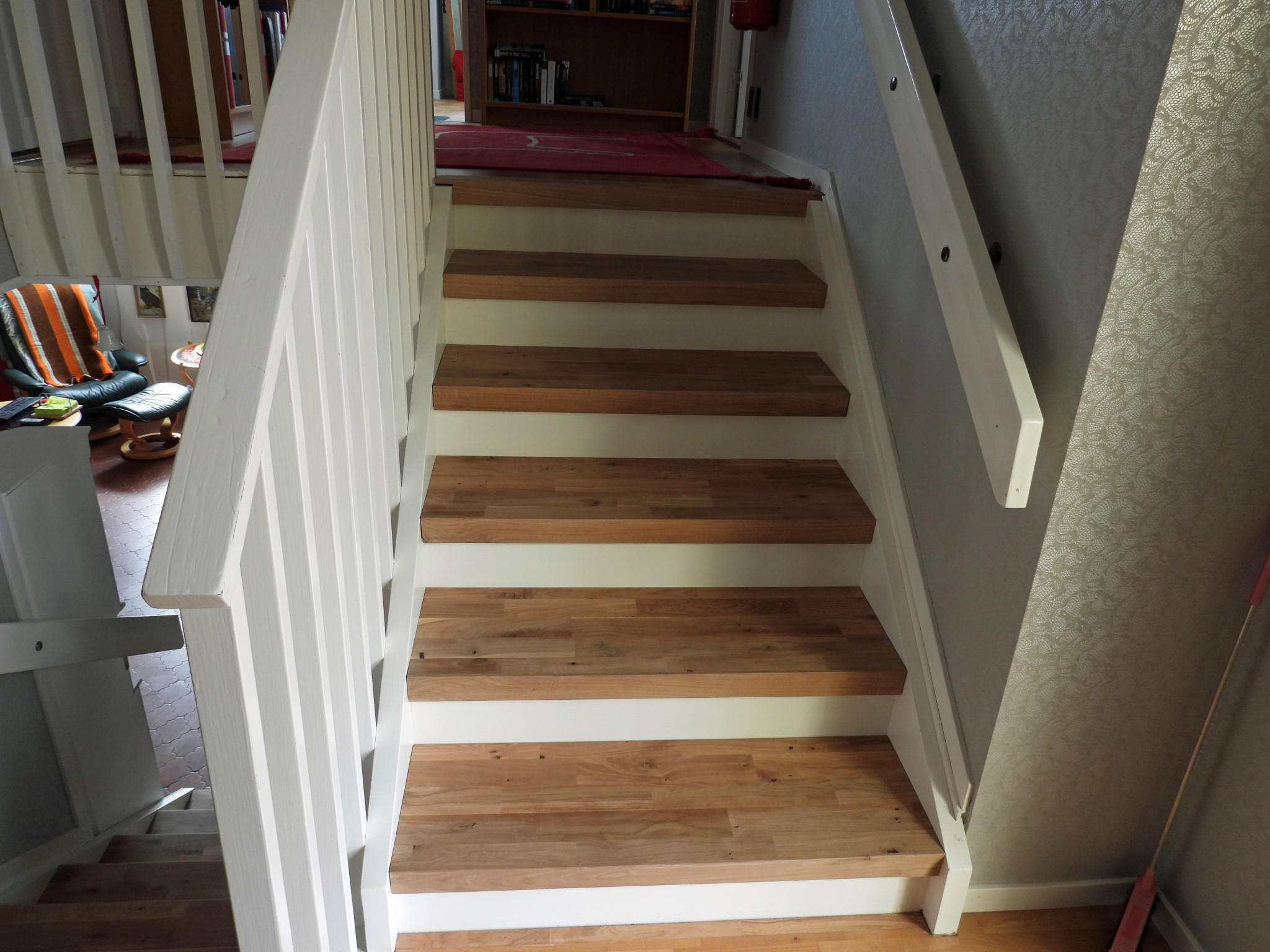

janwide
Trappa med trästeg och vita sarger i ett hemmiljö, vy uppåt mot en öppen dörr.
Gunnar Gran och 7 till
Mycket fint arbete.
janwide
Tack. Mycket jobb men jag är nöjd.

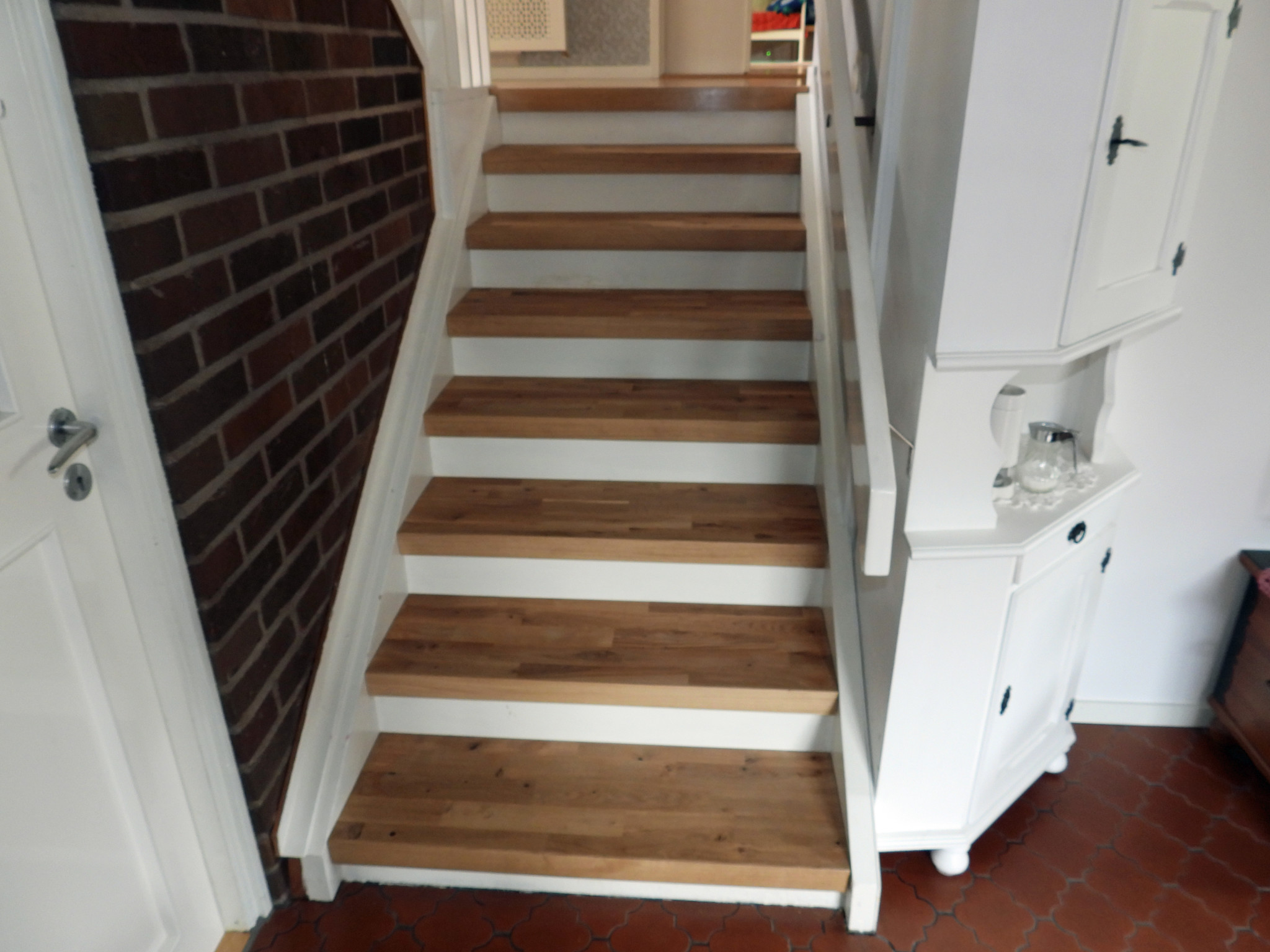

jag gjorde som bild 1 med 7 grader vinkel. Köpte två överblivna paket kährs ekparkett av någon. Limmade med pu-lim som har bra härdningstid. Hade ett par ekplank inköpta på marketplace och är helnöjd med att ha tjänat in min svindyra bordsåg. Och nu stämmer steghöjderna mot hallgolven som hade parkettgolv redan.
Renoverad trappa med ny ekparkett på steg, vitmålade sidor och vit skänk vid foten.
Renoverad trappa med ny ekparkett på stegen och vitmålade sidor och räcken.
