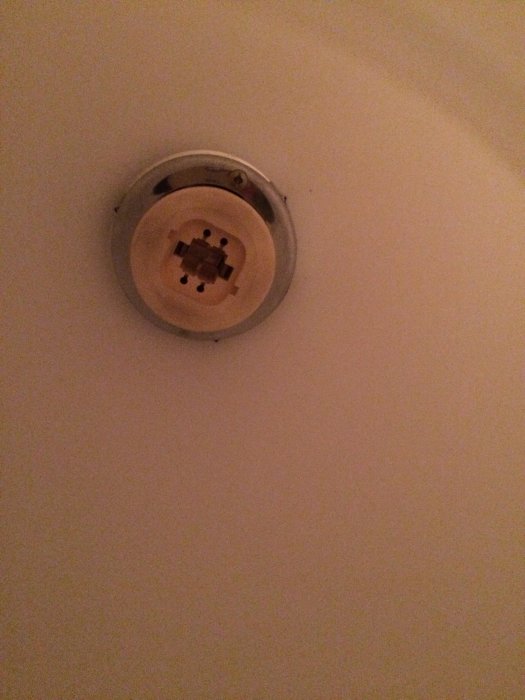

Har någon koll på vilken lampa som används till denna sockel? Har sökt med ljus och lykta men hittar varken modellen på sockeln eller vilken lampa som kan tänkas passa.

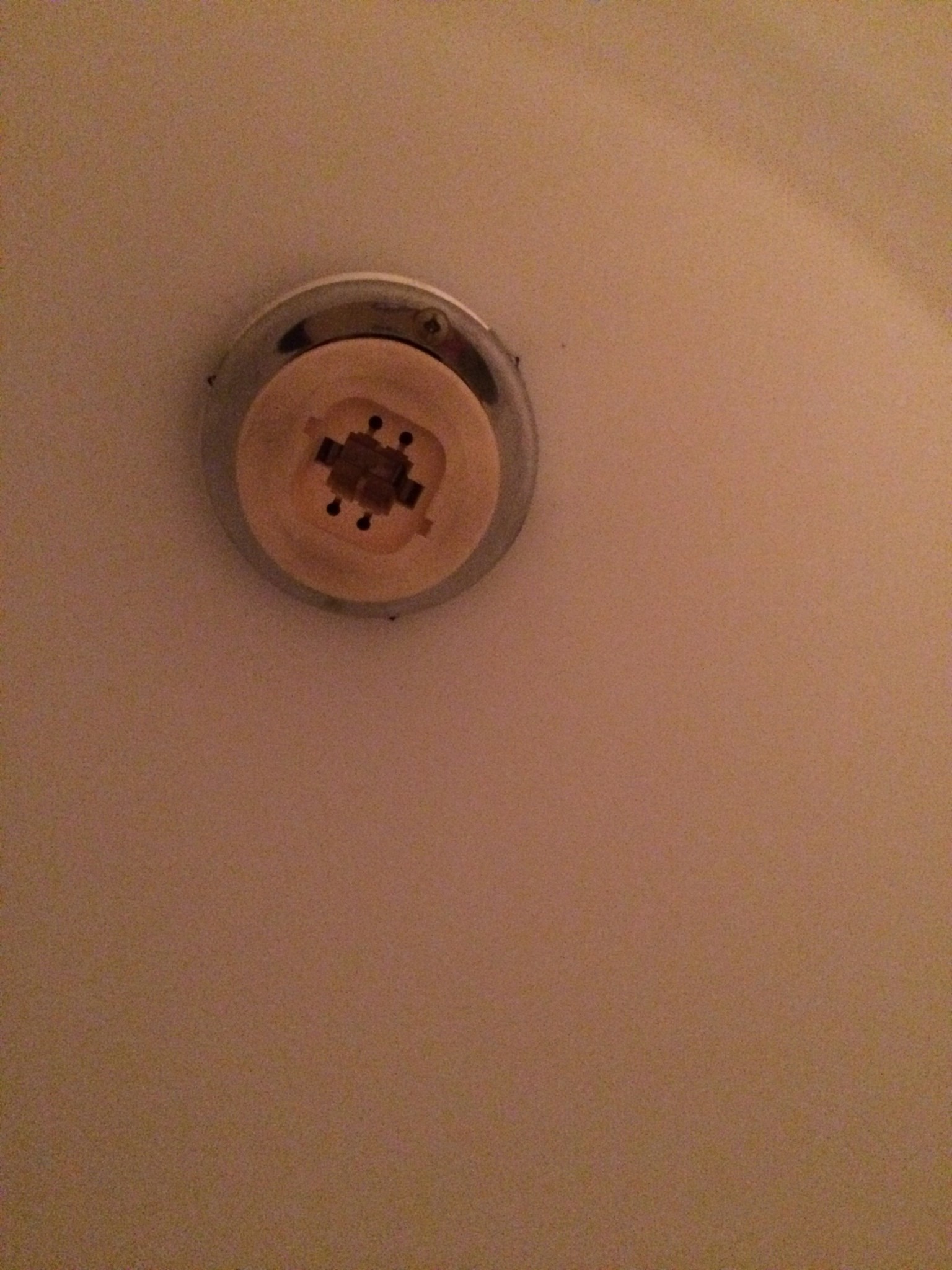

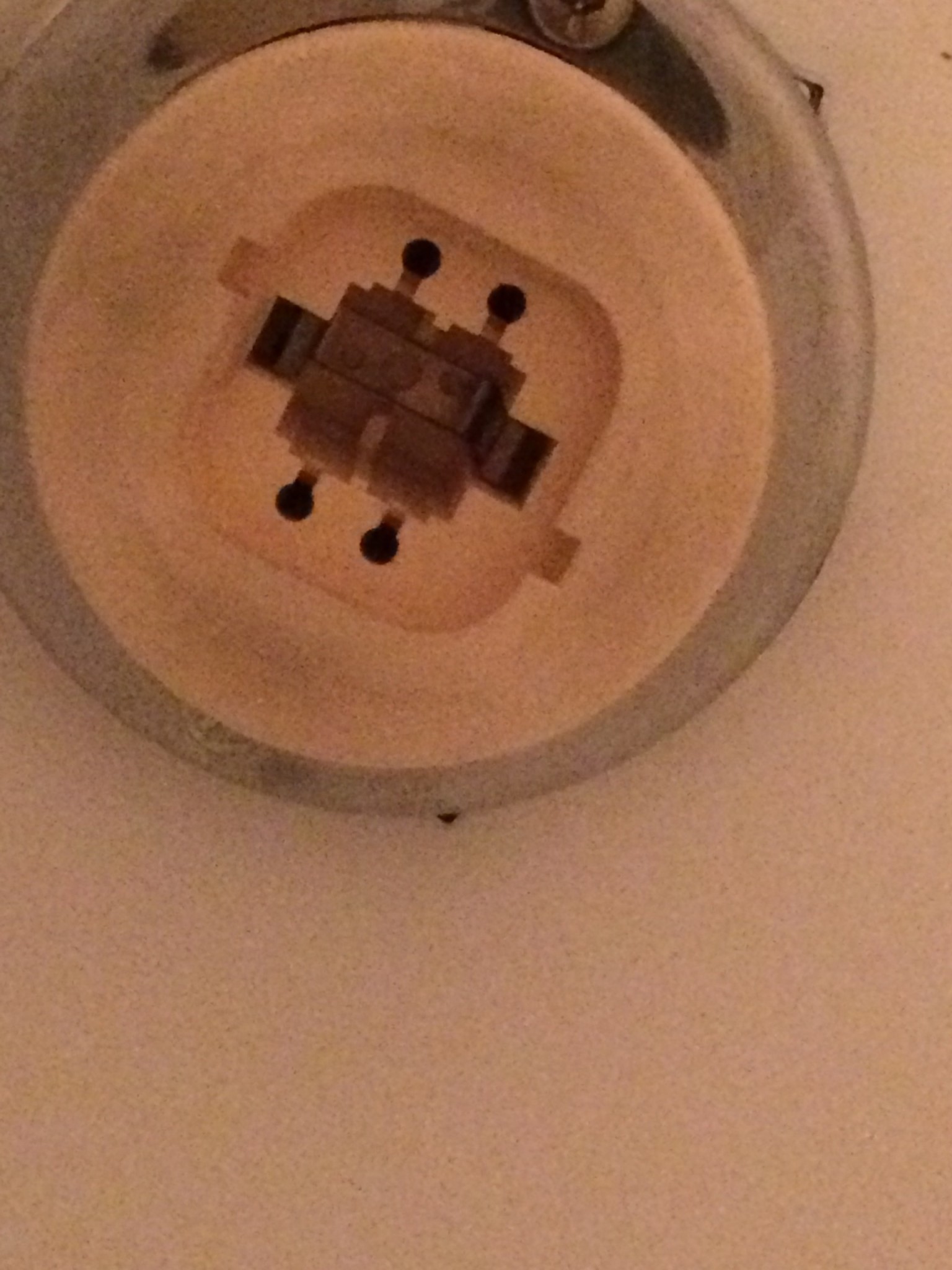

Kollat lite mer och kompaktlysrör 4-pins så bör det fungera.
Ang effekten så är det den på våra som vi använder på jobbet men finns även andra.
Typ dessa funkar men finns fler modeller.

Tusen tack för snabb hjälp!Purre skrev:
Hängde inte riktigt med i effekten?
Denna skall sitta i en taklampa i hallen. Kanske något motsvarande 60 W enl gamla typen av glödlampor.
