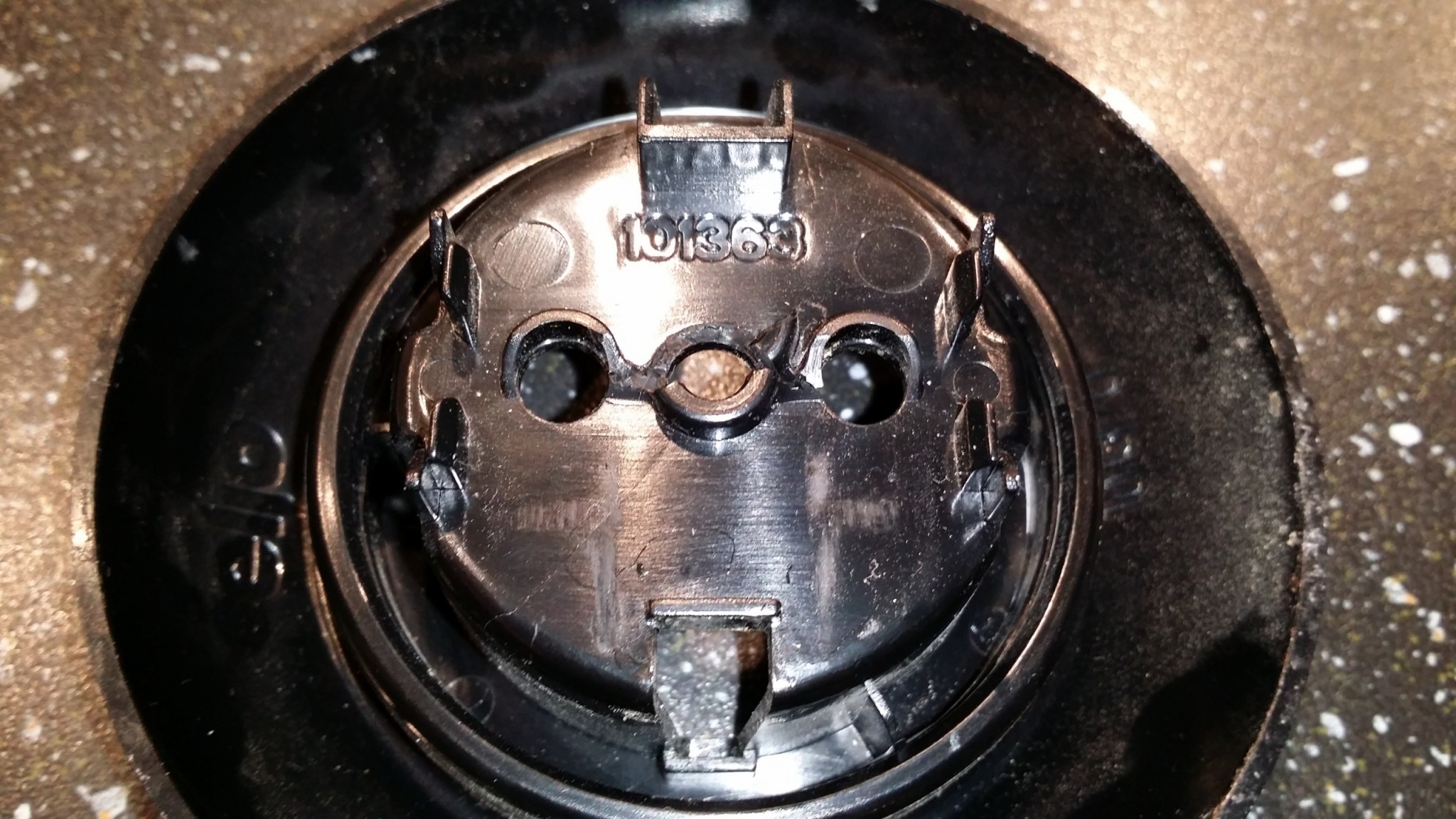

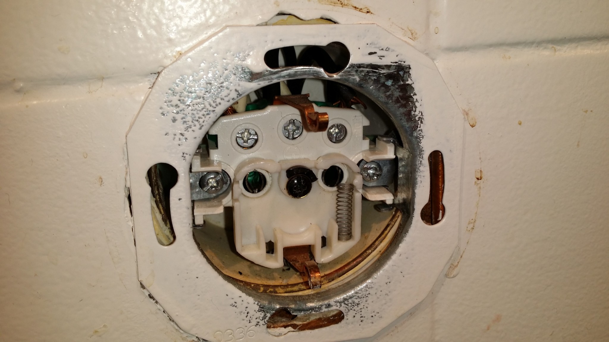

Vi har ett uttag i köket som är ca 3,5 år gammalt som för ett par dagar sedan gick sönder på ett lite oväntat vis.
Som ni kan se av bilderna så har själva täcklocket gått sönder precis bredvid skruven som håller fast det i själva uttaget. I mitt tycke så är det ett mycket märkligt sätt at gå sönder på för själva höljet borde väl inte belastas när man sätter i och tar ur en kontakt?
Är det vi som har gjort något fel vid användningen av uttaget (hur man nu kan sätta i en kontakt fel )? Eller är det så att moderna uttag i allmänhet och Renova-serien i synnerhet endast håller i 3 år innan de går sönder?
Vi håller på med en större renovering hemma och tänkte då byta ut alla uttag och strömställare till Renova men om de bara håller ett par år så känns ju de som ganska bortkastade pengar. Speciellt med tanke på att de befintliga uttagen har hållit i närmare 55 år utan att visa några tecken på slitage.
Dela gärna med er av era erfarenheter. Ska jag slänga de Renova prylar jag har och sätta tillbaka mina gamla uttag från 60-talet?

Troligen för hårt skruvad täckkåpa. Är det lite ojämnt och dosan kanske sitter för långt in i väggen så ökar man risken för detta. Detta är inget som är specifik för renova utan finns på alla andra serier med. Men jag tror att renova är lättare att ha sönder då man snålar in och inte köper bra dosor med justerbar ring. Eller kör med distanser så att ringen ligger precis utmed väggen.
Renova är standardkvalite med designade lock, skillnaden i pris mot en "vanlig" eljo/elko apparat ligger i utseendet och bara där.
Det enda som gått sönder av mina Renovaprylar är två dimmerrattar efter 8-10 år, fick nya av Schneiders kundtjänst.
Det är helt klart någon som har dragit i skruven på locket för hårt. Inget att oroa sig för (om ni inte har samma elektriker denna gången), Renova är varken bättre eller sämre kvalitétsmässigt än andra serier.
