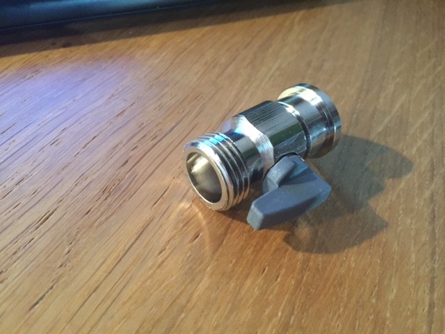

P PO_ #1 Medlem · Skåne · 116 inlägg 12 jan 2017 14:05 PO_ Medlem Skåne 116 inlägg 12 jan 2017 14:05 #1 Jag ska koppla en Pex slang 15 x2,5 mot en Ifö fixtur som har en avstängningsventil med RSK 792 53 19. Vad behöver jag för koppling för att få ihop detta? Jag funderar om en sådan här (http://www.rinkabyror.se/artikel/halvkoppling-15xr15/?select=true) kan fungera ? Inloggade ser högupplösta bilder Logga in Skapa konto Gratis och tar endast 30 sekunder
P PO_ #2 Medlem · Skåne · 116 inlägg 12 jan 2017 21:29 PO_ Medlem Skåne 116 inlägg 12 jan 2017 21:29 #2 Svarar på min egen fråga, då jag råkade ha sådana hemma, så jag kunde prova mig fram. Dessa passar och tätat mot slät ansats: http://www.rinkabyror.se/artikel/halvkoppling-pex-15x2-5/ Problemet löst
