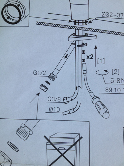

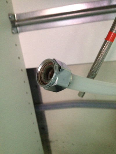

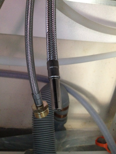

Skulle behöva lite hjälp med vilken koppling jag behöver för att koppla in min nya Mora blandare. Har sökt runt lite men inte hittat något.
Ansluntingen i väggen:
Gänga G 1/2:
Anslutningen till blandaren:
Instruktion som jag fick med blandaren:

Adolf skrev:
Två sådana borde lösa det...
[länk]
Jag köpte dessa igår och montera dem utan problem, tack endå!
