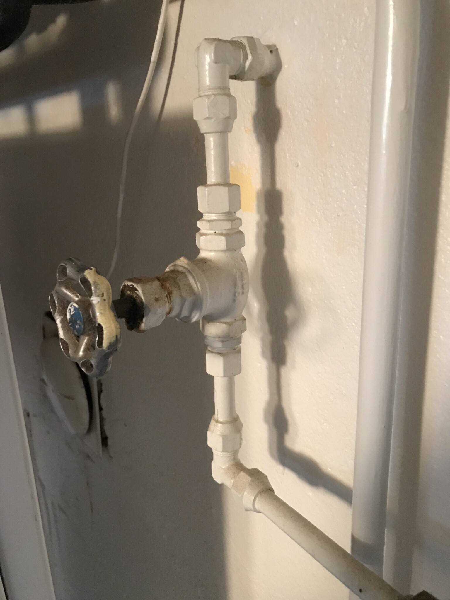

Jag har en läckande skjutventil (se bild) och skall byta ut den till en ballofix. Jag behöver då lossa vinklarna på bilden och är lite osäker på hur det ser ut under. Jag är med på att det sitter någon typ av klämring eller förminskning mellan vinkeln och muttern. Denna gissar jag på att jag behöver byta ut då jag behöver dra nya rör då ballofixen är kortare. Vinkeln är utvändig R3/8 och röret är 12 mm. Jag kan inte hitta riktigt vilken klämring/förminskning jag skall ha. Hoppas på att någon här har svaret.

Används ventilen, prova med att dra 1/8 varv på sexkantsmuttern under vredet, kan bli tätt tills du hittar rätt grejer. Det sitter en packbox innanför och kan lagas med att rulla lin + tätpasta. Då lossas muttern helt och det kan vara en fjäder och bricka där med packningen ini, pilla ut skiten och peta in linet, dra till muttern så är det inte omöjligt att det tätar.
