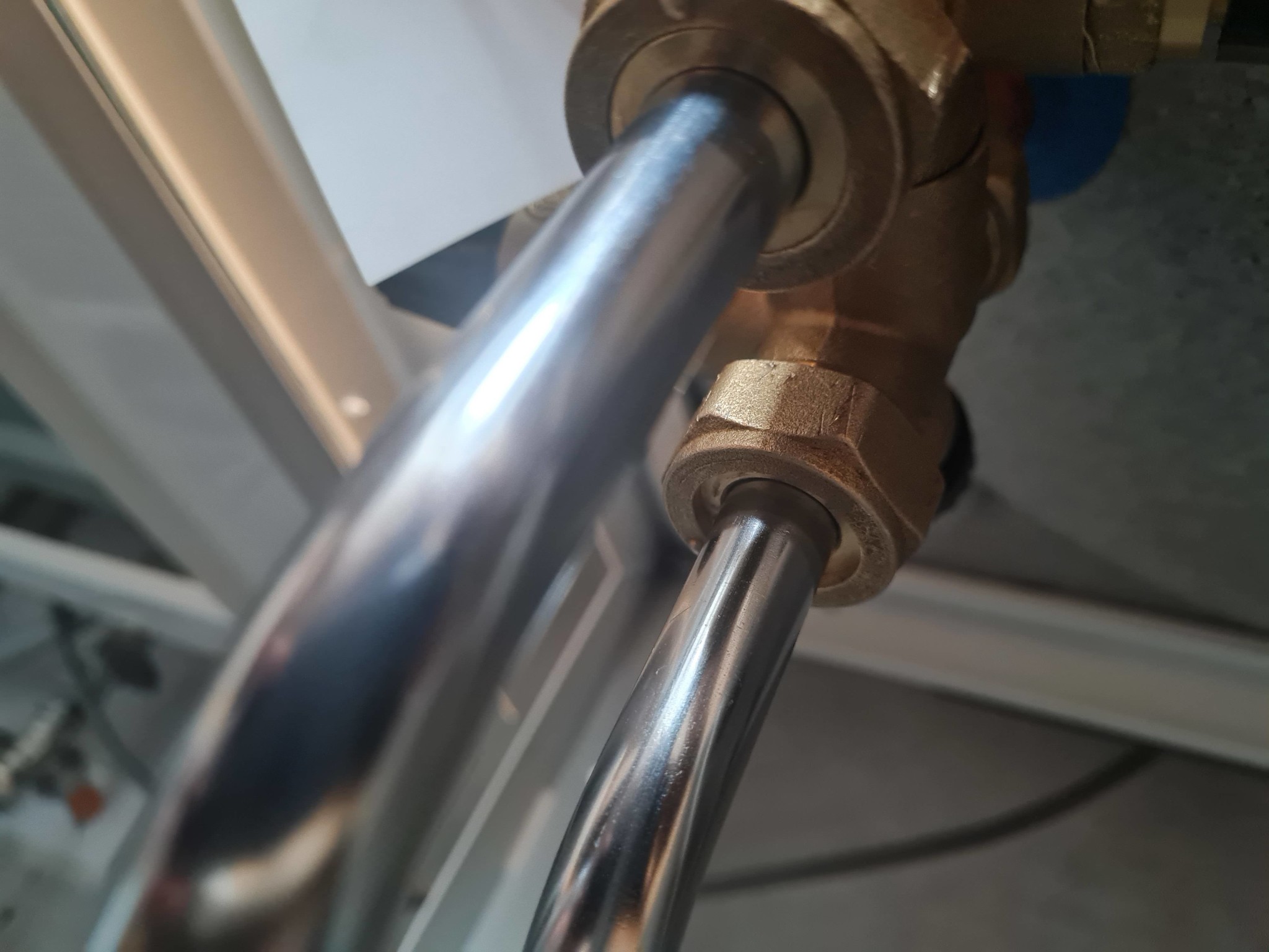

Har fått beredaren installerad nu och ena klämringskopplingen in i beredare ser ju inte riktigt rätt ut, går det att fixa detta eller måste jag ha ny förminskare och nytt rör? Det är den bortre kopplingen på bild. Förminskaren ligger inte jämnt med muttern som på den andra, det är tätt än så länge men är lite rädd att den ska hoppa lös eller något.
  • Närbild på klämringskoppling och förminskare ansluten till en beredare, inte riktigt rätt installerad.

Det är nog röisen som slarvat lite och använt olika tillverkare på förminskningen "för att han inte hittade två lika i bussen"
Inte alls ovanligt, men inte korrekt heller. Man ska alltid använda förminskningar av samma tillverkare som klämringskopplingen.
Aldrig blanda olika tillverkare i klämringskopplingarnas värld!
