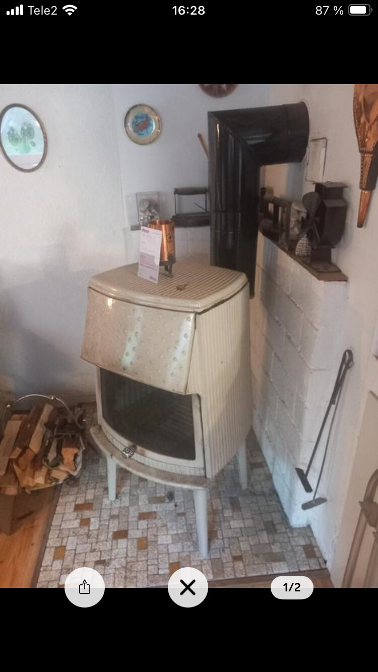

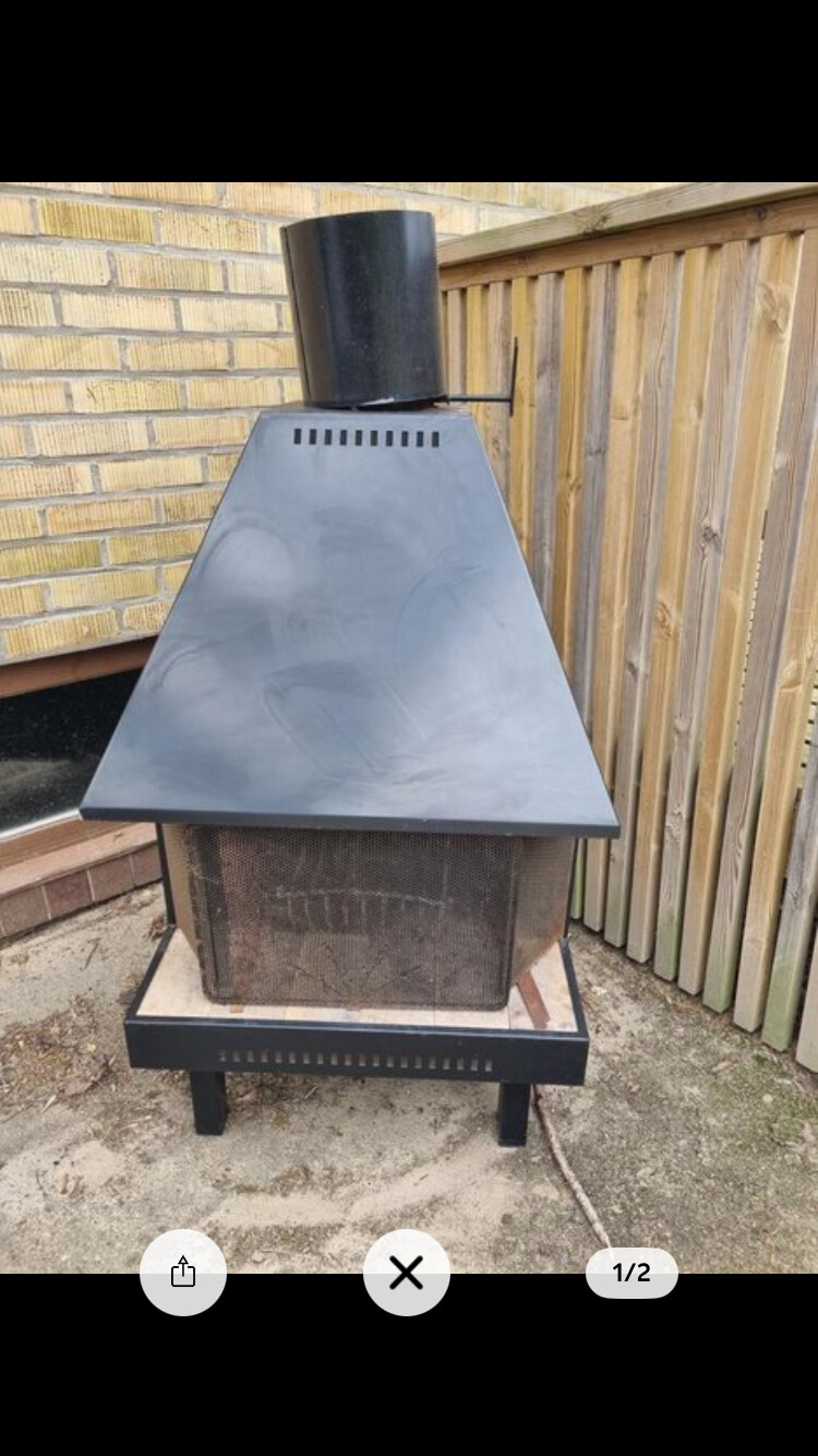

Jag ska skaffa kamin till övervåningen på torpet och undrar om någon snäll person kan råda mig! Godkänd skorsten finns, det är vedspis i köket på nedre våningen och enligt sotaren ingen stor grej att installera ännu en eldstad däruppe. Det är ett ganska stort rum, oisolerat med takhöjd upp till nock, timrade väggar och tak. Springorna mellan vägg och snedtak har jag tänkt täta med lindrev, men det är definitivt inget välisolerat hus alltså, och eldstaden har jag framför allt tänkt på som mysfaktor under kalla somrar och kanske en bit in på hösten. Frågan är nu vad jag ska skaffa? Min budget tillåter max 10-12000 kr för själva kaminen. Jag kollar begagnat och tvekar mellan en nyare braskamin (helst Contura, tänker att det är minst risk för problem på vägen, lätt att få reservdelar etc?) och en gammal med charm typ Jötul (se bild). Dock har jag hört att vissa gamla kaminer ej blir godkända? Viktigast för mig är att man ser och hör elden för det är mysfaktorn jag vill åt. Men det vore ju toppen om den skulle sprida lite värme också. Jag kan även tänka mig ett större (och betydligt billigare!) plåtschabrak som den på bild 2. Stort tack på förhand för tips och goda råd!!
  • Gammaldags plåtkamin med glaslucka, ljus färg, står mot vit vägg, ansluten till svart rör, omgiven av ved och verktyg.
  • Stor plåtkamin med rektangulär bas och lutande topp på uteplats; placerad framför en tegelvägg och trästaket.

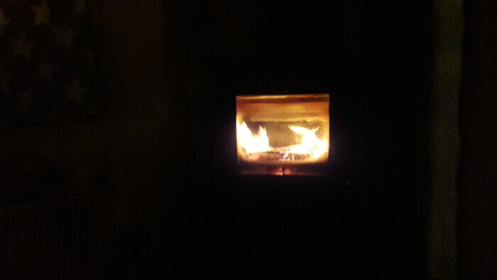

Ser man elden i din Morsö, Workingclasshero? På bilderna hos Morsö ser det ju ut så, men jag gissar att det i verkligheten inte ser ut riktigt så, eller?
Hej
Ja, man ser elden.
Vet inte skillnaderna på Jötul och Morsö, men jag är svinnöjd med min Morsö.
Fläkten står stabilt ovanpå den plana ytan, man ser elden, lätt att aska ur om det inte är spik i veden (!) för då fastnar det i den roterande botten som silar ner askan i lådan under.
Kan tycka att Jötulen är snyggare, men ett viktigt skäl avgjorde mitt köp och det var att den hade toppanslutning och inte var för hög.
En eld brinner i en Morsö-kamin, synlig genom glasdörren. Kaminen beskrivs som stabil och lätt att aska ur.
/Workingclasshero
