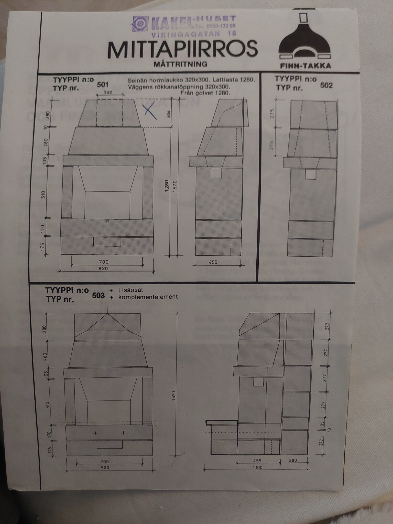

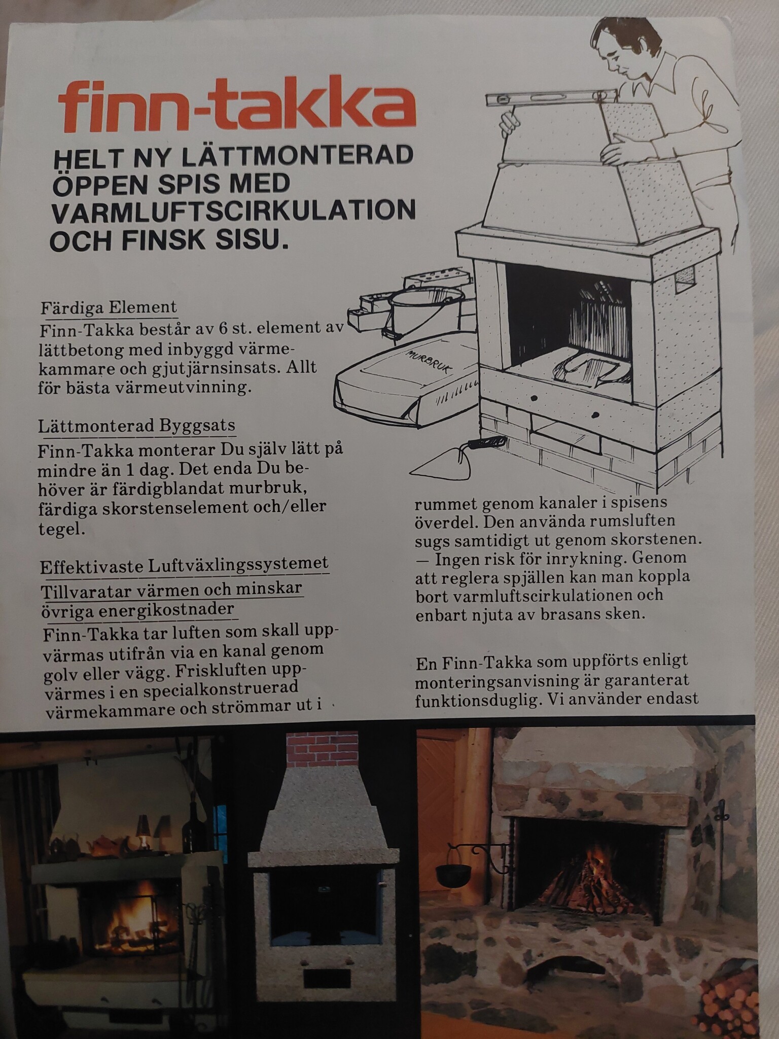

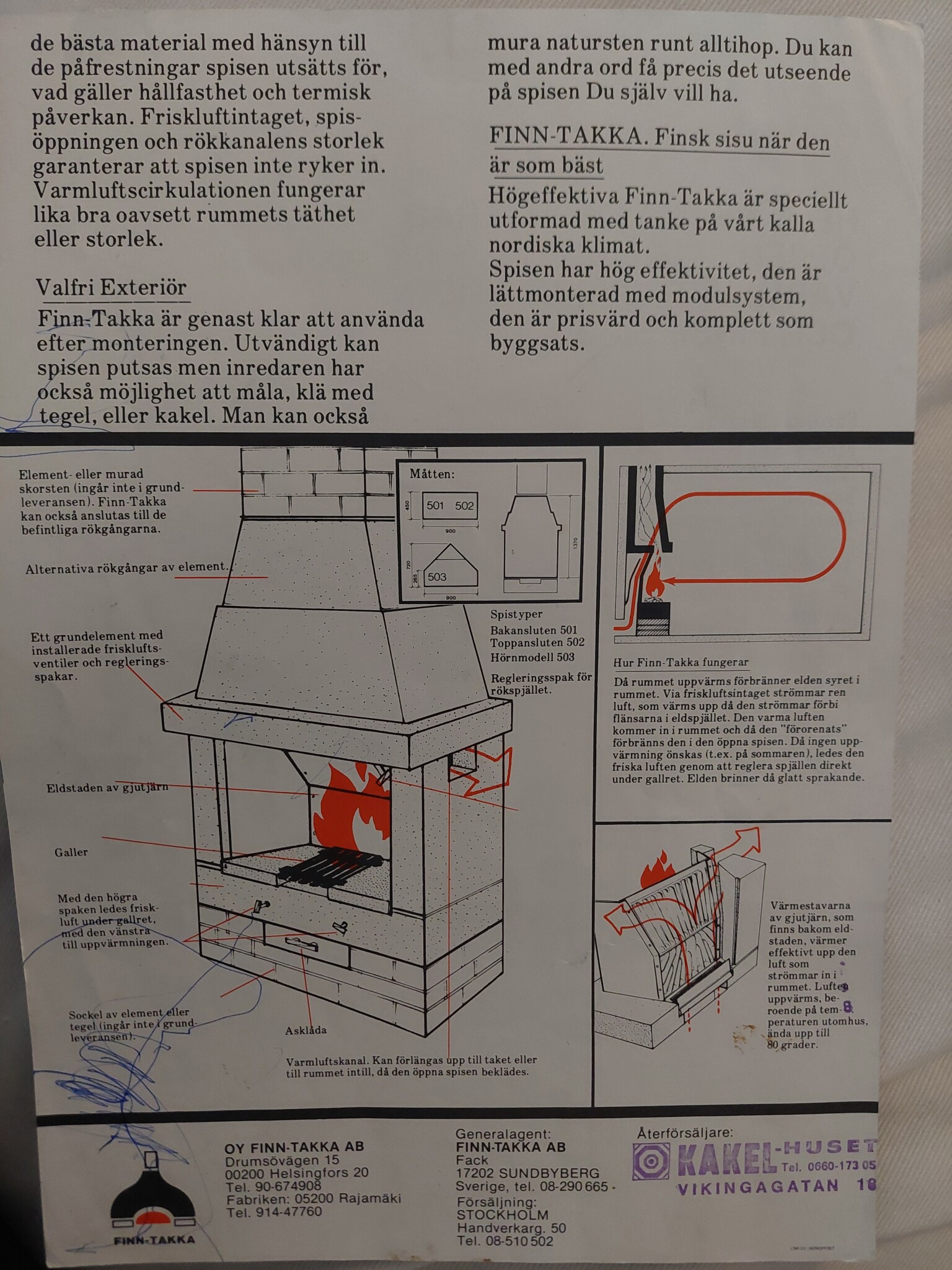

Hittade dessa i huset som min ex köpte. Sitter en finn-takka i den som blåser på bra men har inget reglerspjäll till inluften vad jag kan se.
  • Instruktionsbild och text för Finn-Takka-spisinsats med detaljer om konstruktion och funktion, inklusive luftflöde och monteringsanvisningar.
  • Instruktionsbild för montering av Finn-Takka spis med varmluftscirkulation, visar spisens olika delar och exempel på uppvärmd interiör.
  • Ritning av Finn-Takka eldstad med måttangivelser och komplementdetaljer, inklusive flera vyer av eldstaden.

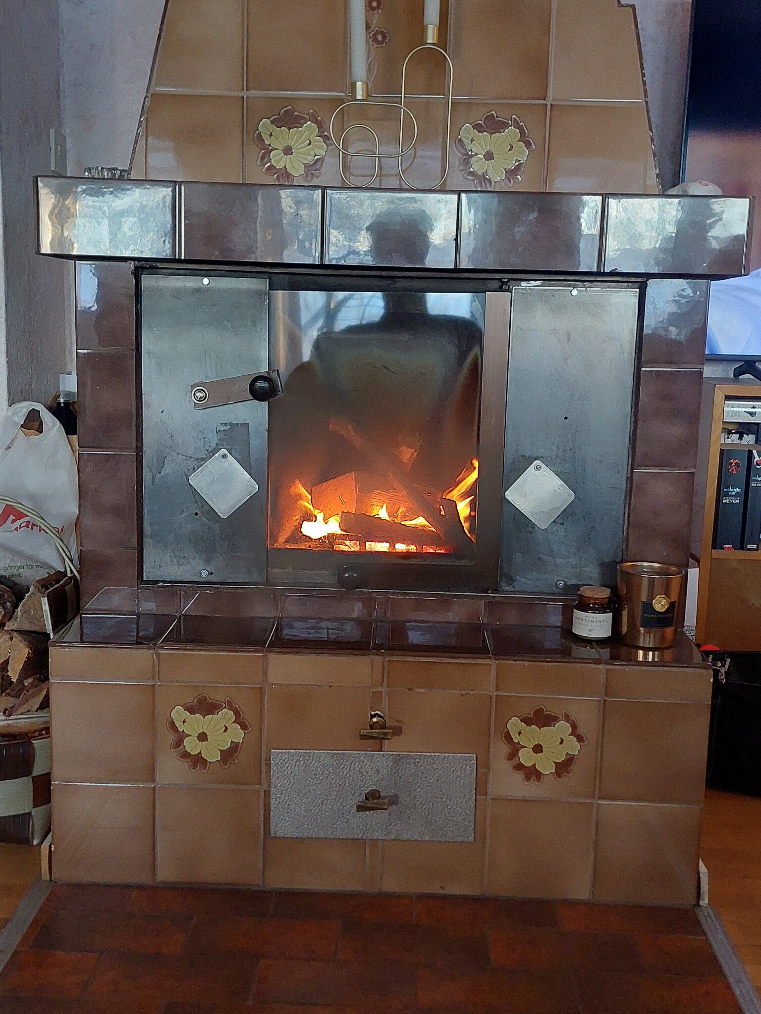

  • Kakelugn med brinnande ved, dekorerad med blommönstrat kakel och omgärdad av stearinljus och vedkorg.
