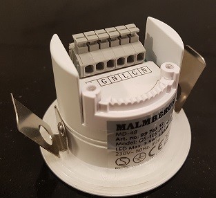

1. Med armaturen Malmbergs MD-48. Är ej avsedd för utomhusbruk. Har inbyggd driver och matas således med 230VAC. Den har en snabbplint med 6st anslutningar som sitter bredvid varandra och dragavlastning med ett skruvlock. Att jag överväger denna trots att den inte är avsedd för utomhusbruk är det klena utbudet på armaturer som är max 70mm och ger skapligt med ljus.
Godkänd installation här är alltså att sätta en dosa vid varje armatur. Slang mellan dosorna och FK från armatur till armatur genom dosor och slang?

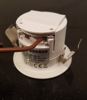

Bifogar bilder på MD-48. Det blir svårt att få in 2st 12mm gummikabel.

Enligt bruxet ska den ta 1.5 mm² och då bör den också svälja en normalstor kabelmantel på minst 10 mm, annars vore det illa. H05 finns som 1.5 mm² och har en blygsam diameter. Menar du att skruvarna inte är tillräckligt långa för att nypa fast en normal kabelmantel?
Jag har varit i samma sits. Det är inte självklart vad man ska välja. Själv körde jag med Hide-a-lite Comfort Outdoor. 230V, gu10 LED, godkänd för utomhusbruk och inte svindyr. Har för mig att den monteras i 65mm hål. Till detta fick det bli pottor och Draka Aceflex 3G1,5.
Jag provade med 8,5mm2 H05RR-F och det går precis att skruva på locket. Med tanke på lockets utformning känns det som att tanken är att man ska klämma ledarna och inte kabeln. I vilket fall kräver plintarna styvare ledare. Kanske funkar med ändhylsor:

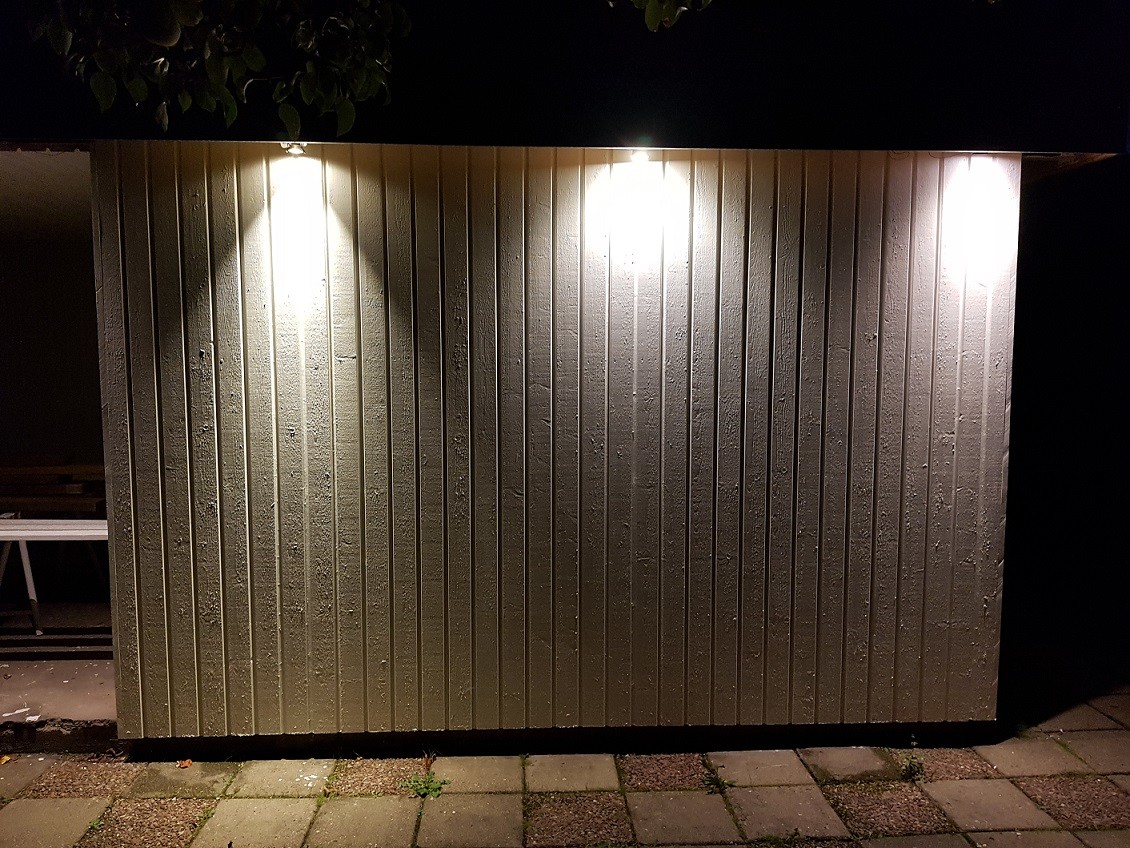

Jag gjorde en tillfällig montering av Designlight Q-13MW, Malmbergs MD-48 och Etman ETLED Hidden
http://designlight.nu/sv/produkt/?pID=420
https://www.malmbergs.com/Products/9974312
http://etman.se/produkter/belysning...ght/etled-deep-2800-2000k-549-550-detail.html
Jag kör på Q-13MW då den är IP44-klassad och ger snyggast ljus. Har beställt en 54-80W driver som kan driva alla spotar. Den placerar jag inomhus. Då det blir ganska lång kabelväg (ca 30m) drar jag 1,5mm2 FK mellan spottarna. Klipper medföljande tunn kabel och skarvar med Wagoklämma.
