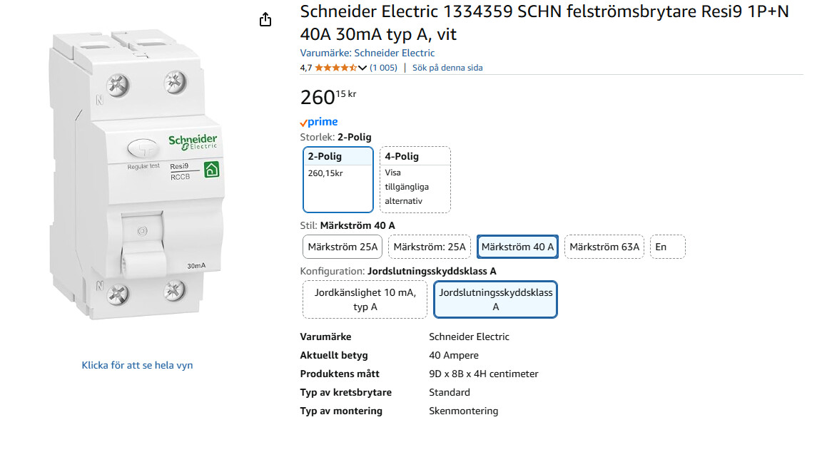

Gammal tråd men då gör det ingenting att jag beställde Schneider 40A jordfelsbrytare som är billigare än deras 25A.
Ska ha den till kyl och frys i köket. Hade förstått ifall 40A var dyrare men nu blir man misstänksam när högre märkström är billigare och det är dom själva som säljer produkten.
Schneider Electric Resi9 40A jordfelsbrytare, vit 2-polig med märkström 40A, visas med pris och specifikationer på produktsidan.

Priset speglar bara i någon mån volymerna som säljs. I ditt fall är verkliga skillnaden liten för tex inre delar för brytaren.
Eftersom enfas används mycket i många länders matningar är det normalt att de tvåpoliga med lite högre märkström används för en central eller sektion. Hos oss då tvärtom vanligt med trefas och max 25 A då ligger vikten där och de kraftigare dyrare.
