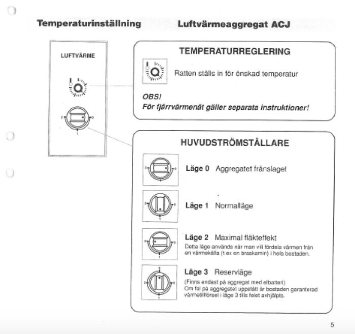

Huvudströmbrytaren har fyra lägen: 0 (Av), 1, 2, och 3.
Vet någon skillnaden på 1-3? Gissningsvis är det flödet, vilket är i så fall högst?

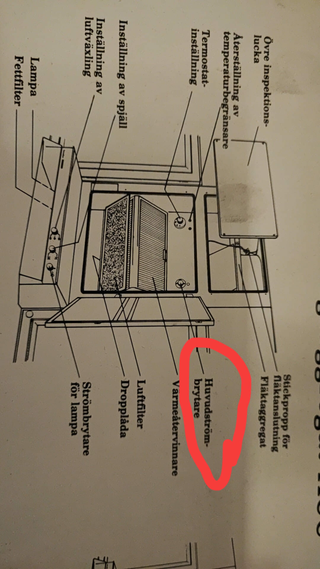

Tack för svaret, men jag var lite otydlig. Jag har Minimaster ACC. Tyvärr är brytaren inte liknande som för ACJ. För att komma åt min huvudströmbrytare behöver man först demontera kryddhyllan, därefter öppna aggregatet med skruvmejsel. Så den ställer man in en gång och låter den sedan vara på.😁H håbbe1961 skrev:
