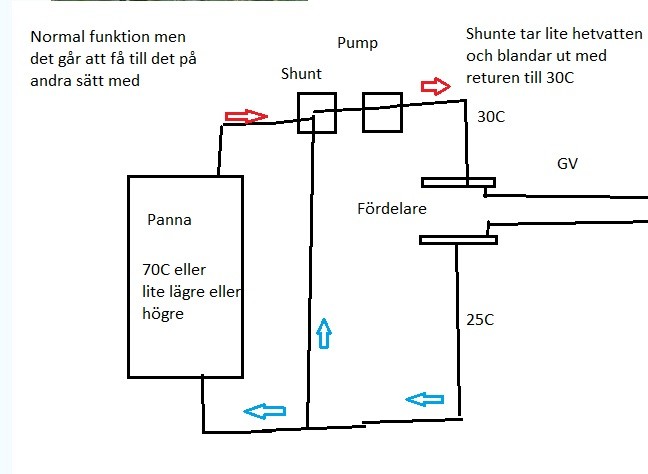

Det jag menade med 10C är att för att hålla en jämn temp i pannan som ska fördelas till slingorna . Nu har du ingen shunt som blandar till en temperatur , utan rakt ut från pannan , så när det blir kallare så får du ändra tempen på pannan och termodonen
reglerar flödet i slingorna , men det är med den temp på vattnet som pannan ger , fungerar lite så där med det i mitt tycke .
blir varmt men värmen ut flukterar
Se principen på skissen

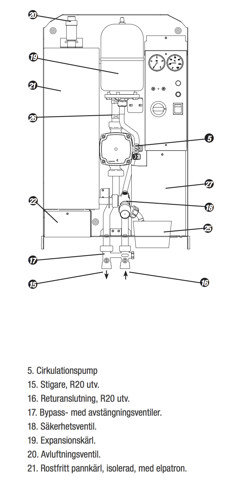

Men jag förstår inte, elpannan har en egen bypass också.
Jag bifogar med en ritning får ni se. Nr 17!!

Det räcker med den bypass som sitter vid pannan för att undvika problem med pumpen. Den är ju dessutom av typen som har inbyggd reglering av sin kapacitet. Som den är ställd nu på konstant tryck gör att om dina termostater på slingorna stänger kommer den anpassa med lägre varv och hålla trycket lika. Om då alla är stängda återstår ett litet flöde via bypassen och pumpen kan jobba mot det med riktigt liten effekt och ingen risk att förlusterna överhettar den.

Eftersom El-pannan har inbyggd baypass för pumpen , det syns på sprängskissen , se bara till så den inte är stängd , ställskruv på höger sida under sexkantslocket , så är du hemma och behöver inte ha någon vid fördelarnaswealp skrev:
