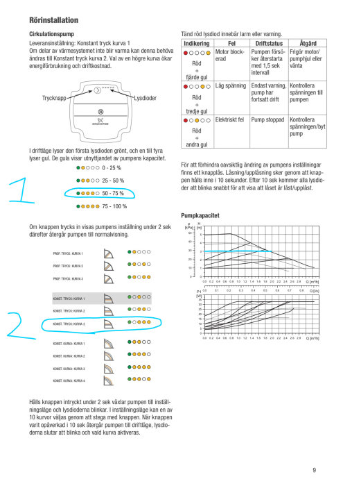

Vilken inställning på cirkulationspump? Elpanna, 27 kvm, golvvärme.
Hej!!!
Jag har en liten elpanna från Värmebaronen MP4 som driver vattenburengolvvärme i ett permanentboende på 27 kvm.
Vilken inställning tror ni är bäst på cirkulationspumpen? Titta gärna min bifogade bild.
Komplett manual: https://varmebaronen.se/wp-content/uploads/2017/12/MP4_150206_se.pdf

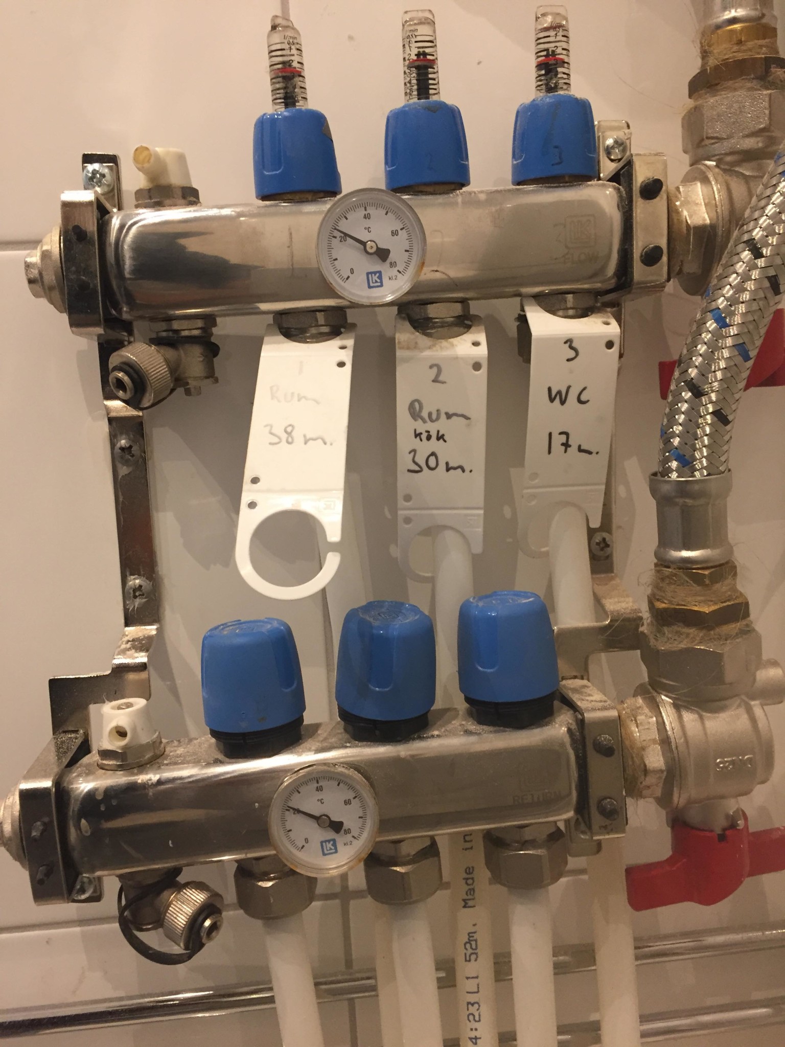

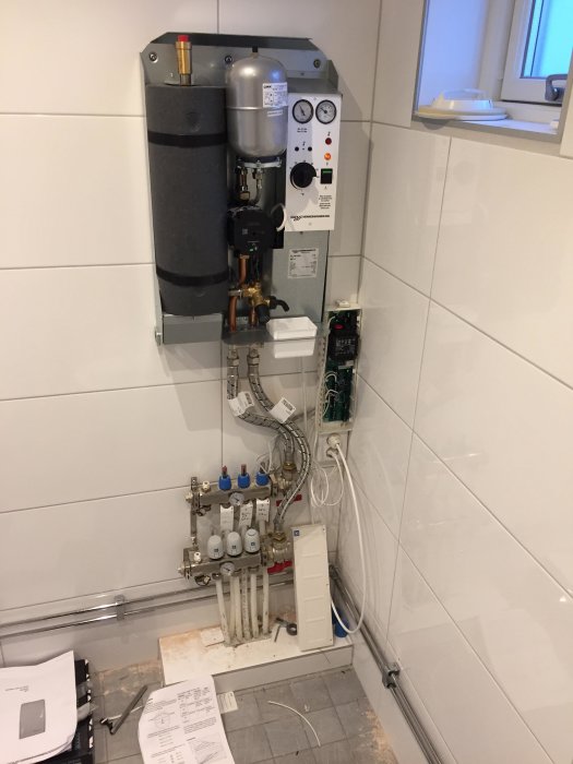

Egentligen är det 2 stycken olika hus.R rävlyan skrev:
Den ena Attefallshuset på 25 kvm ser ut såhär:

Två hus , är det bara en pump då som ska ge flöde till båda , så kan det bli lite obalans , det hus som är förts på systemet kommer att sno en del av flödet , vatten går lättaste vägen , jag ser att det är inga termodon på något av dom .

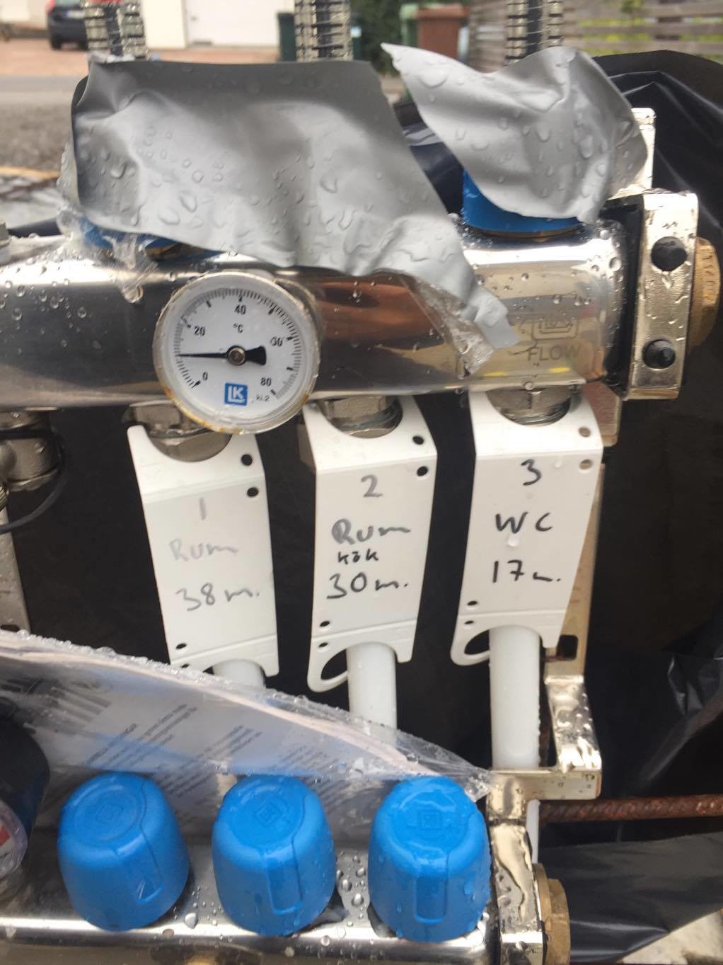

Varför tape på dom blå på ena fördelaren .<är det för att ingen ska skruva på dom ?
Med den sortens byggnad på fördelare utan termodon så kommer du att få samma temp på alla slangar överallt , det blir din värmekälla som bestämmer vad som ska gå ut , hoppas att den går att ställa för GV annars kan det bli för varmt på slingorna
Öka farten på pumpen till ca 75% och vänta ett dygn , snikvarianten på inställning är att mäta temperaturen ( Delta T ) på in och och utgång från fördelarna till ca 4-5 C , det justeras med flödet på dom blå ( kan vara att lyfta den blå och vrida på den del som är under eller vrida på den blå . då justeras flödet , ju mer flöde desto mindre skillnad mellan ut och in
Ett aber är när flödet minskas eller ökas på en så förändras det lite på dom andra , så det blir många varv att gå för injusteringen
Kika och tänk lite innan du börjar och är det något att undra över så kom tillbaka

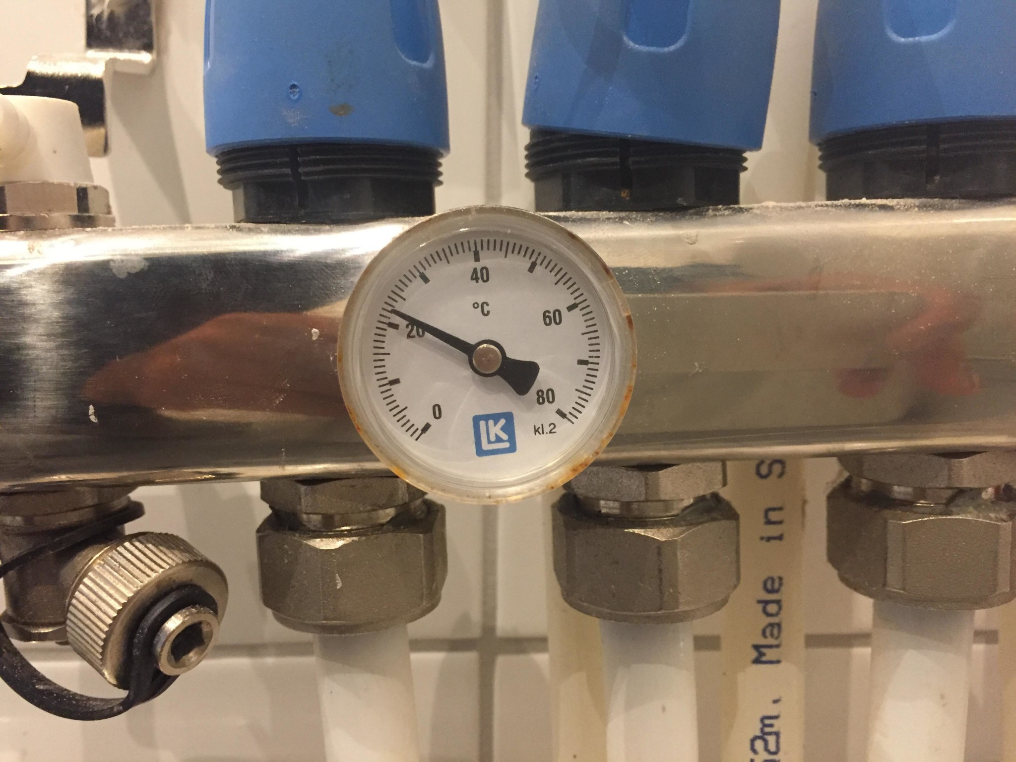

Jag var ute och tog lite bilder.

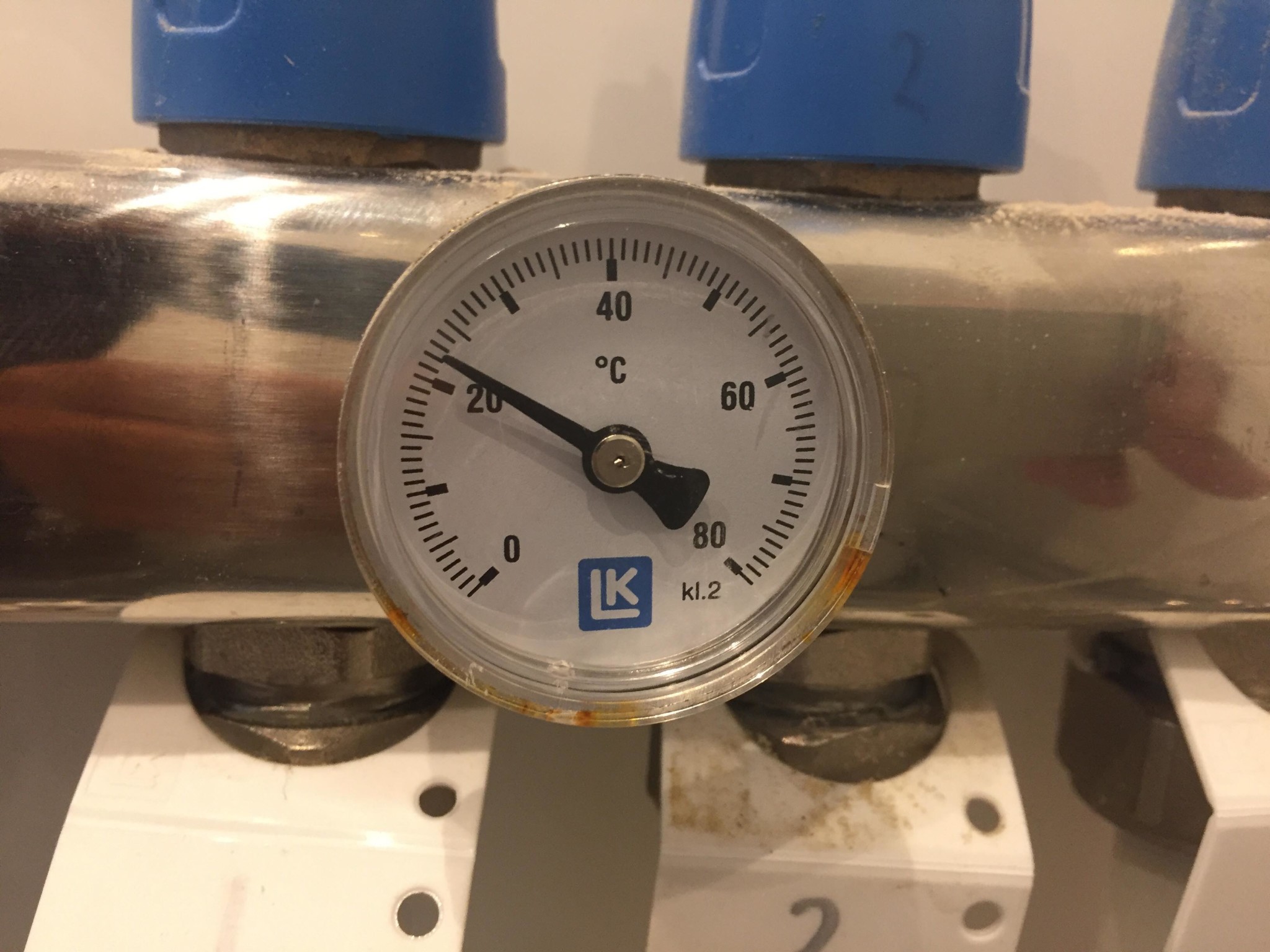

Både FLOW och RETURN är nästan identiska i temperatur.

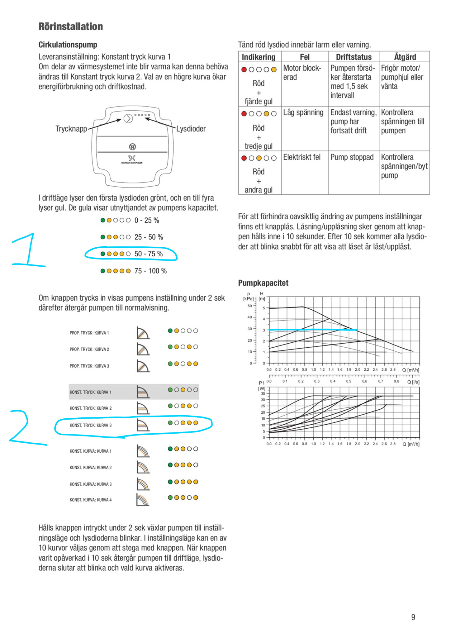

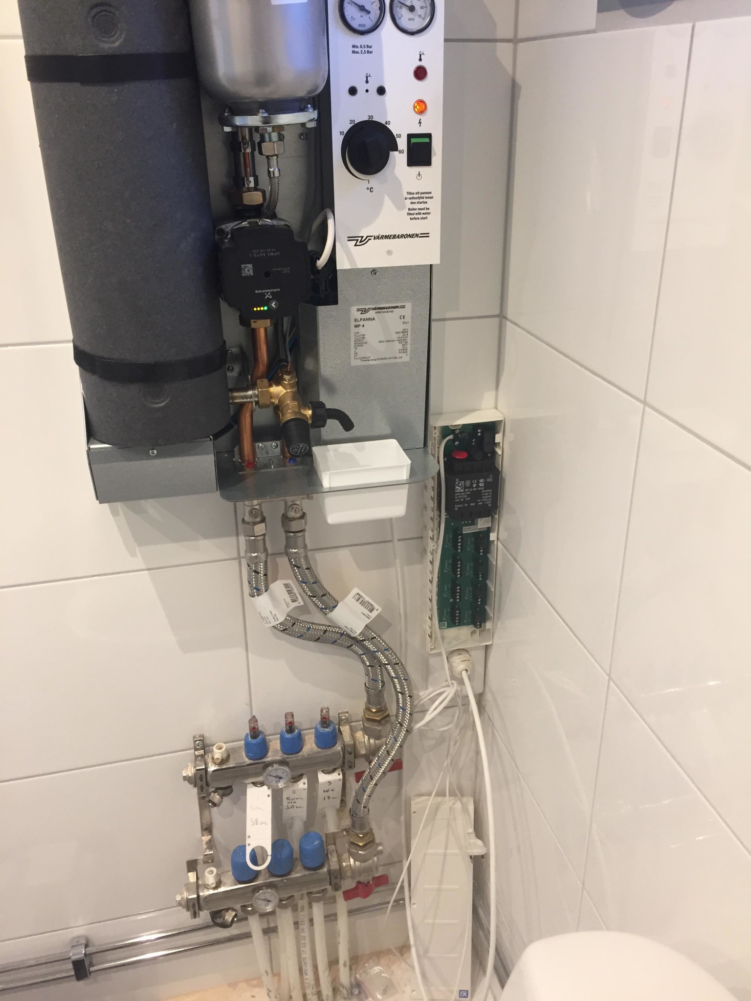

Det finns 2 olika inställningar, titta gärna här nedan där jag markerat i blått.
75% av pumpens kapacitet och något som heter KONST.TRYCK KURVA 3
Vad tror ni är bäst på en yta på 25 kvm?

Med de temperaturerna på in och ut är det bra fart på flödet , kan du sänka pumpen ett snäpp är det bra , så du får en diff på
ca 4 C på in och ut , har du ställt värmen till ca 20C på pannan som det ser ut att vara , så får du skruva upp panntempen lite när det blir kallare , Vad är det för el-prylar som sitter till höger , ser nästan ut som någon form av reglering för GV som inte är inkopplad

Det med skillnaden ( Delta-T ) mellan in och ut ska vara ca 3 -4 C då avger dom värmen , varför tape på övre fördelaren
Bilden med tape är en gammal bild, dåligt försök att skydda mot regn

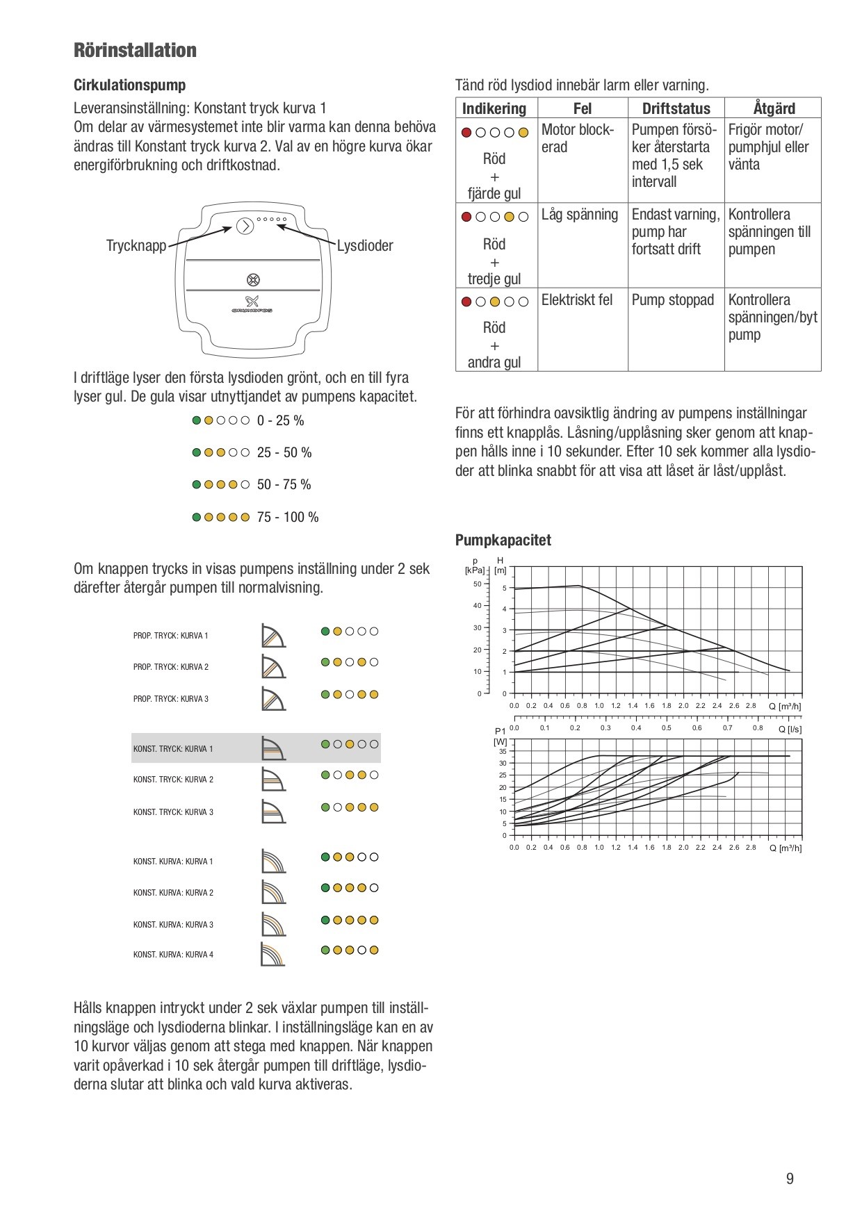

Men i Värmebaronens manual stod det att man skulle höja pumpens hastighet för att få mer värme? Jag tolkade det iallafall så:
"Cirkulationspump
Leveransinställning: Konstant tryck kurva 1
Om delar av värmesystemet inte blir varma kan denna behöva ändras till Konstant tryck kurva 2. Val av en högre kurva ökar energiförbrukning och driftkostnad."

Den panna du har reglerar inte värmen den kan bara ge den temp som är inställd på termostaten , ditt system är lite kort på delar , bara en panna och fördelare sen flödesmätare så det finns vatten i rätt mängd till vardera slinga . samt möjlighet till strypning på den övre delen ,
Vad är det för låda på höger sida , någon form av reglering som inte är inkopplad , ska det vara elektroniska termodon på den nedre fördelaren , ser så ut , då ska det även vara en termostat i ett av rummen eller varje rum , som ger signal om vilken temp som ska gå ut , för att få det bra med pannan så skulle det sitta en maxtermostat vid fördelarna , då kan pannan stå på 55C

Vi har LK's rumstermostater som styr ställdonen.
På höger sida är det en kopplingsbox mellan rumstermostaterna och ställdonen.
