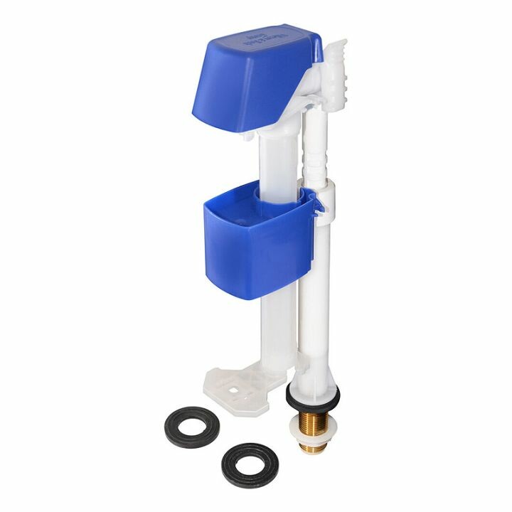

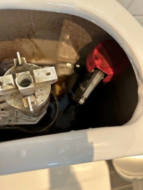

Jag trodde det var bottenmembranet som läckte, men det är inloppsventilen som inte stänger riktigt. Stoppar jag flottörhuet med handen starx innan toppläget så stänger den, men sen i sitt toppläge så släpper den på. Så det blir en ny komplett inloppsventil.
När jag kollar på Gustafsbergs reservdelslista så får jag upp en inloppsventil RSK-nr: 7890799 ART: 9GN00210
Den ser dock inte ut som min ventil. Den verkar dock sitta i de flesat dom har. Så troligen esätter denna den jag har (elelr så ahr min rent av blivit bytt någong gång under årens lopp).
Dock kan jag på vissa rörsidor hitta en som ser ut som min, verkar vara en Fluidmaster https://www.vvsochbad.se/fluidmaste...j412UaJ_rhIr2Dd4F5_0SVncp3XdJauQaAgEeEALw_wcB
Så min fundering är då skall jag lita på Gutafsbergs art nr och köpa deras som dessutom är betydligt billiagare, men inte ser ut som den som sitter i idag? Har det någon större betydelse överhuvudtaget, är detta universalprodukter, så länge ventilen sitter åt rätt håll och rätt diameter???
Min ser ut som bild 1 nedan. Bild 2 visar hur den ser ut som är med på Gustafsbergs reservdelslista. Bild 3 visar fluidmastern som ser mycket lik ut den jag har. Kostar dock nästan dubbelt mot den blåvita
