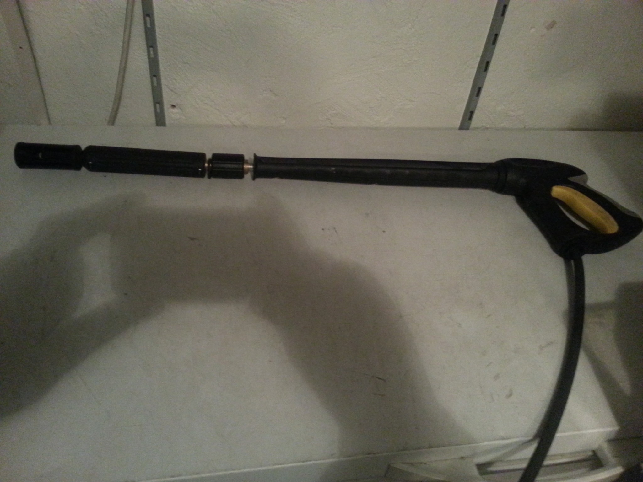

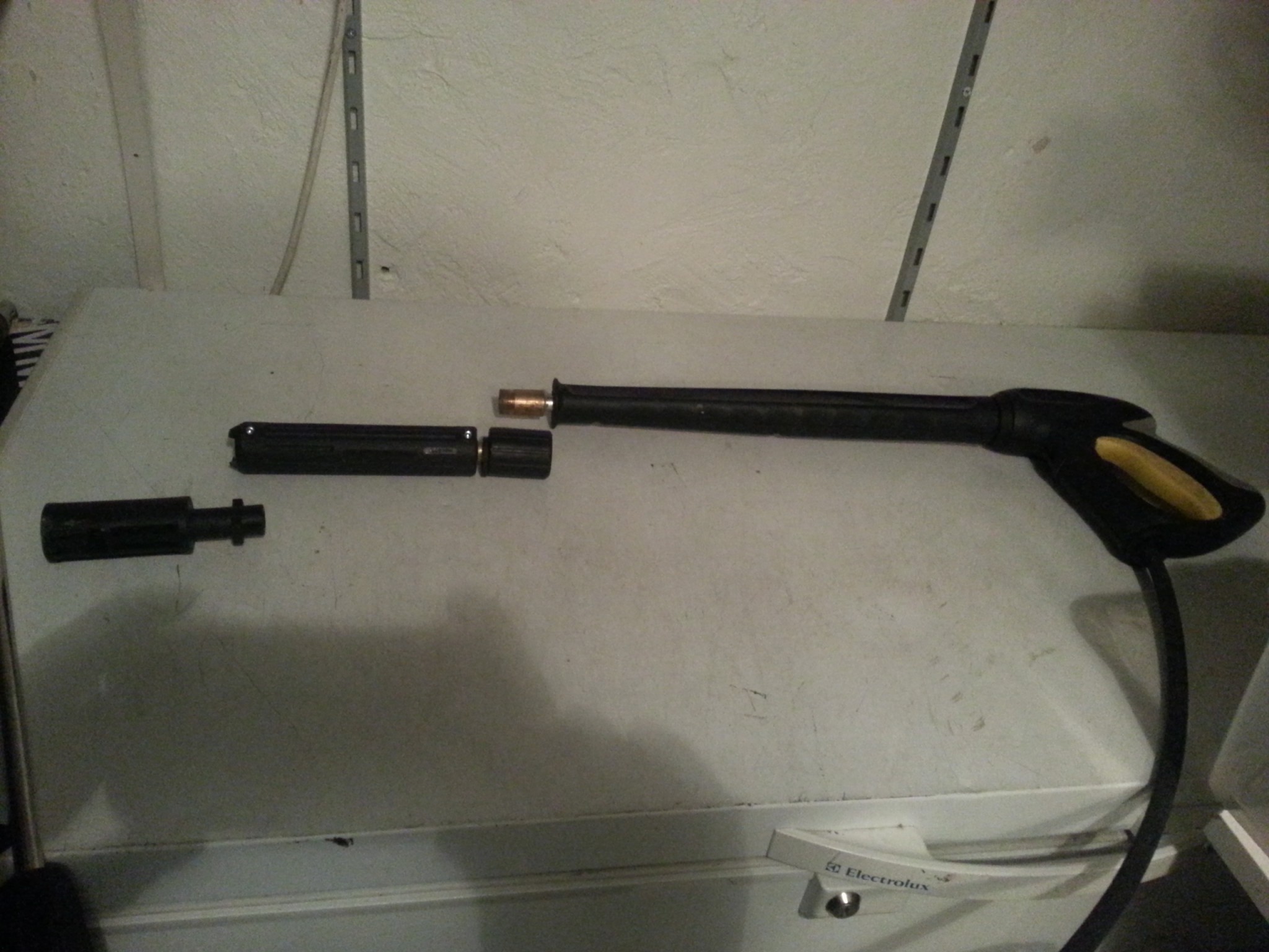

Jag har en adapter som har en adapter
Vet vill säga en som gör att det går att sätta konsument ptillbehör med bajonett på min 5/11 hd. Den adaptern har i sin tur en adapter som gör att nilfisk (och biltema )tillbehör passar.
Adapter 1 (brukar finnas i stället med kärcher grejer i bygghandeln)

Adapter2

Toolman, har du någon bild med adaptern på plats så man kan se?

Ska se om jag kan rota fram den ikväll. Den är ca 25cm lång och hamnar där du kan gänga isär lansen, i mitt fall längst fram där man byter munstycke.
Det är ingen supersmidig lösning men det var billigare att köpa två adaptrar och en avloppsrensare än bara kärchersavloppsrensare och då kan jag som bonus koppla på andra saker.
