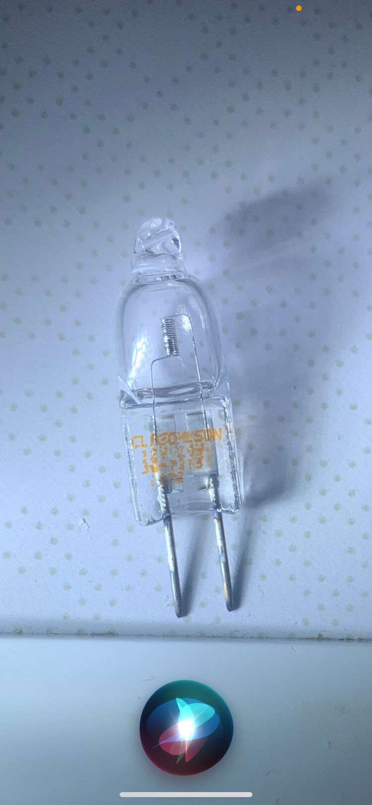

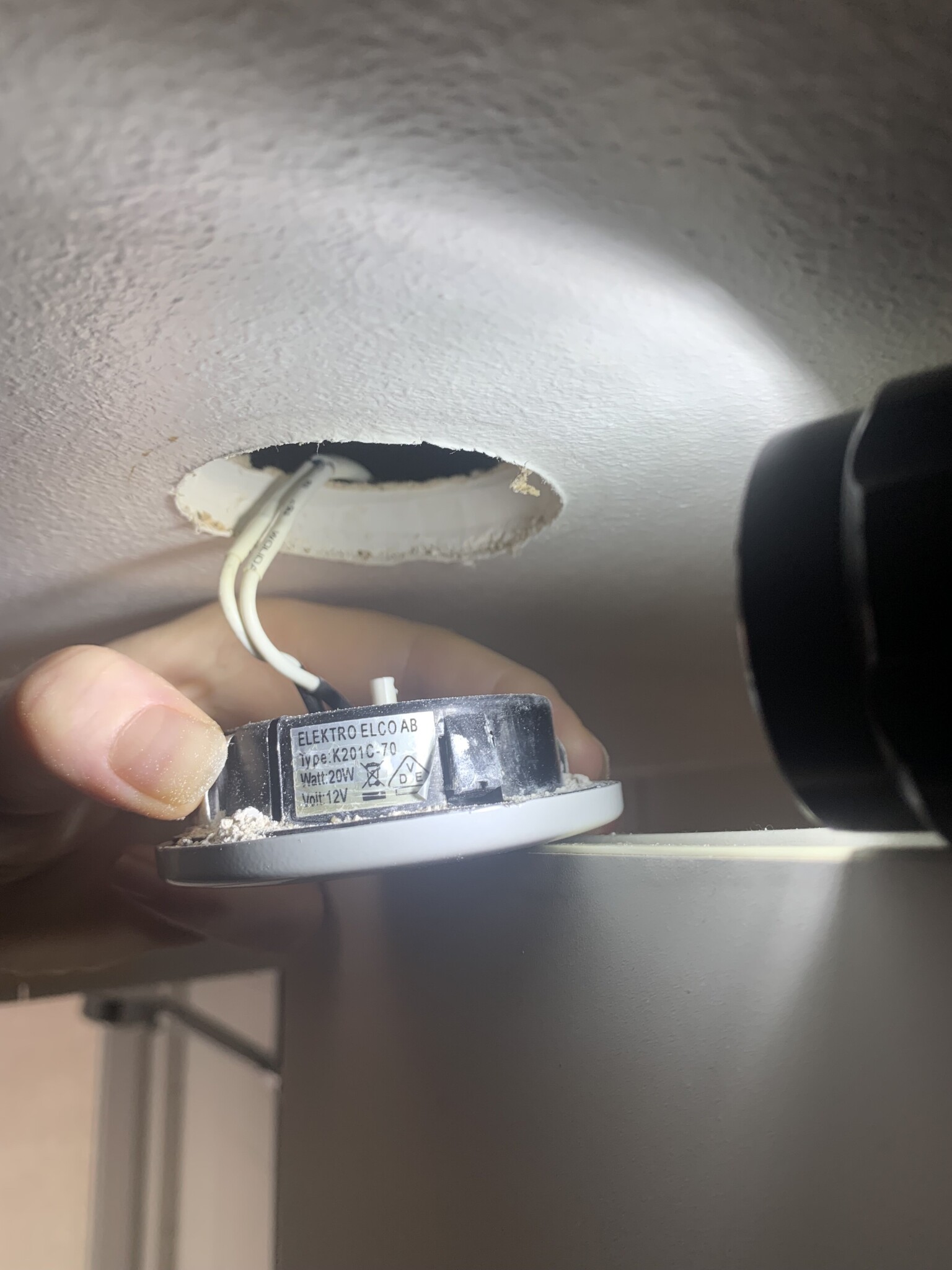

Jag har dimbara spotar i taket i badrummet med halogenlampor i och efter 10 år så la 3 av 6 lampor av. Köpte då nya ledstiftlampor och ersatte men nu efter 1 år har en av de nya ledlamporna börjat flimra. Läste nånstans att det inte går att ersätta med LED då transformatorn kanske inte klarar det? Undrar vad jag ska införskaffa för lampor egentligen de gamla halogenlamporna börjar bli dåliga nu också. Bifogar bild på spot och en gammal halogenlampa.

Bild på trafon?
Enklast är att fortsätta med halogenlampor. Jula har med G4-sockel på 12V med effekterna 5, 10 och 20 W.

Har grejorna fungerat i ett år, så är det sannolikt inte problem med transformatorn. LED kan börja blinka/bli svaga efter x antal timmars drift.
Halogen är en föråldrad teknik, blir varma och dra en hel del energi. Byt till LED. Det kan ev. bli problem med belastningen från LED, då äldre transformatorer kräver en minsta belastning för att fungera korrekt. Det brukar framgå på typskylt/text på transformatorn. I så fall åker du på att byta transformatorn.

Bild på trafon?
Tyvärr vet jag inte var den /de sitter. Infällda spotar i badrummet

Bild på dina armaturer är bra. Gipstak ? Dom är säkert upptryckta och har fjädrsr dom fäller ut ovanför. Tages ner med att dra dom ner, men ska då fjädrarna syns klämmas in, annars så fräser dom ur gipsen.
Pass på lite med fjädrarna, dom är som en råttfälla och kan smälla bra på fingrarna.
Och trafon kan ligga i undertaket, kanske närmast mot dimmer/brytare. Är det halogen nu och ska bytas till LED, så fungerar inte trafon ( den har en min belastning på ca 20 W ) startar inte och trafo för LED kanska 5 W,
