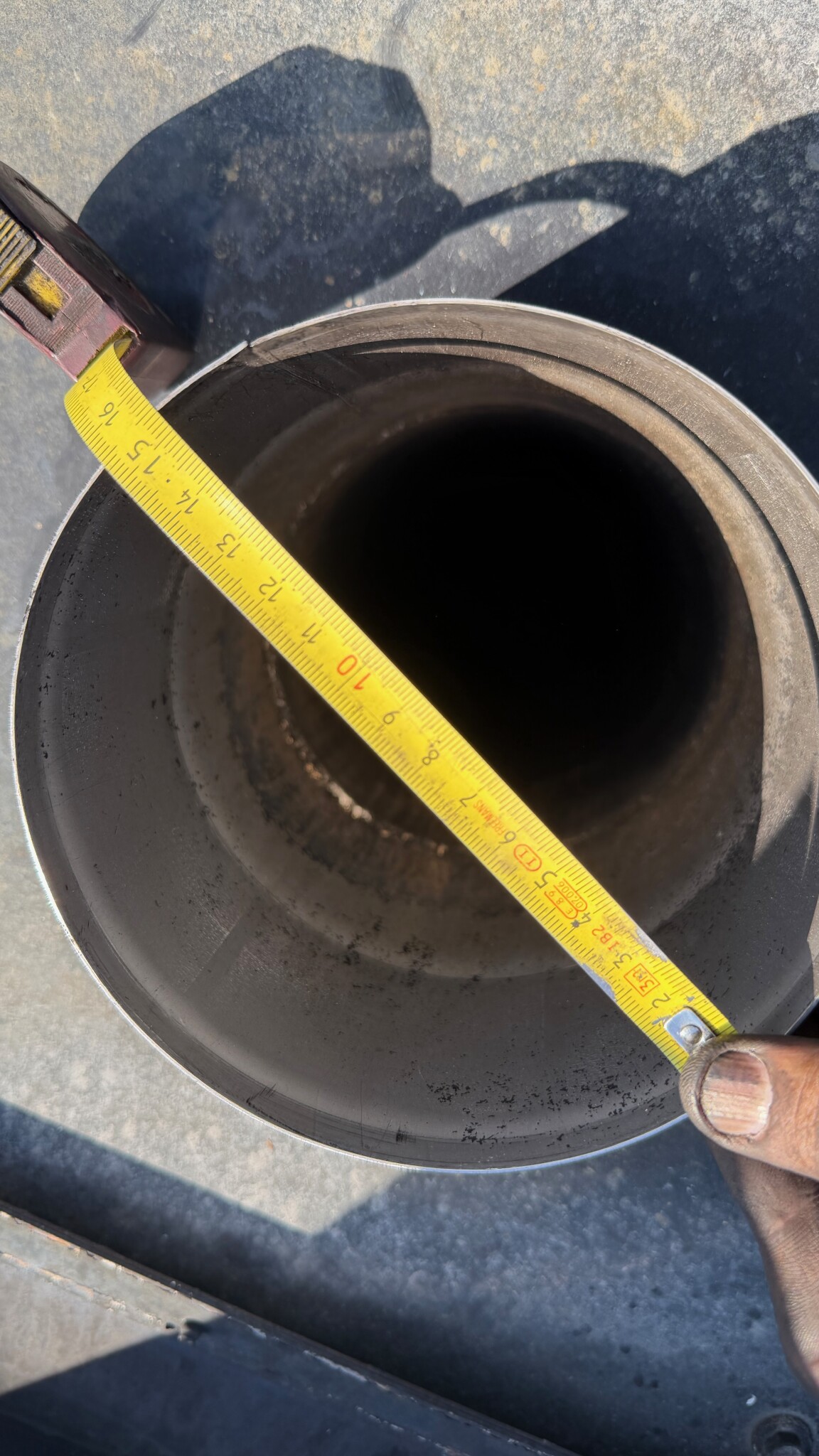

Hade sotning/besiktning idag och fick veta att det saknas en gummimuff/gummistos på kaminens övre anslutning.
Öppningen/anslutningen är cirka 160 mm i diameter (se bild).

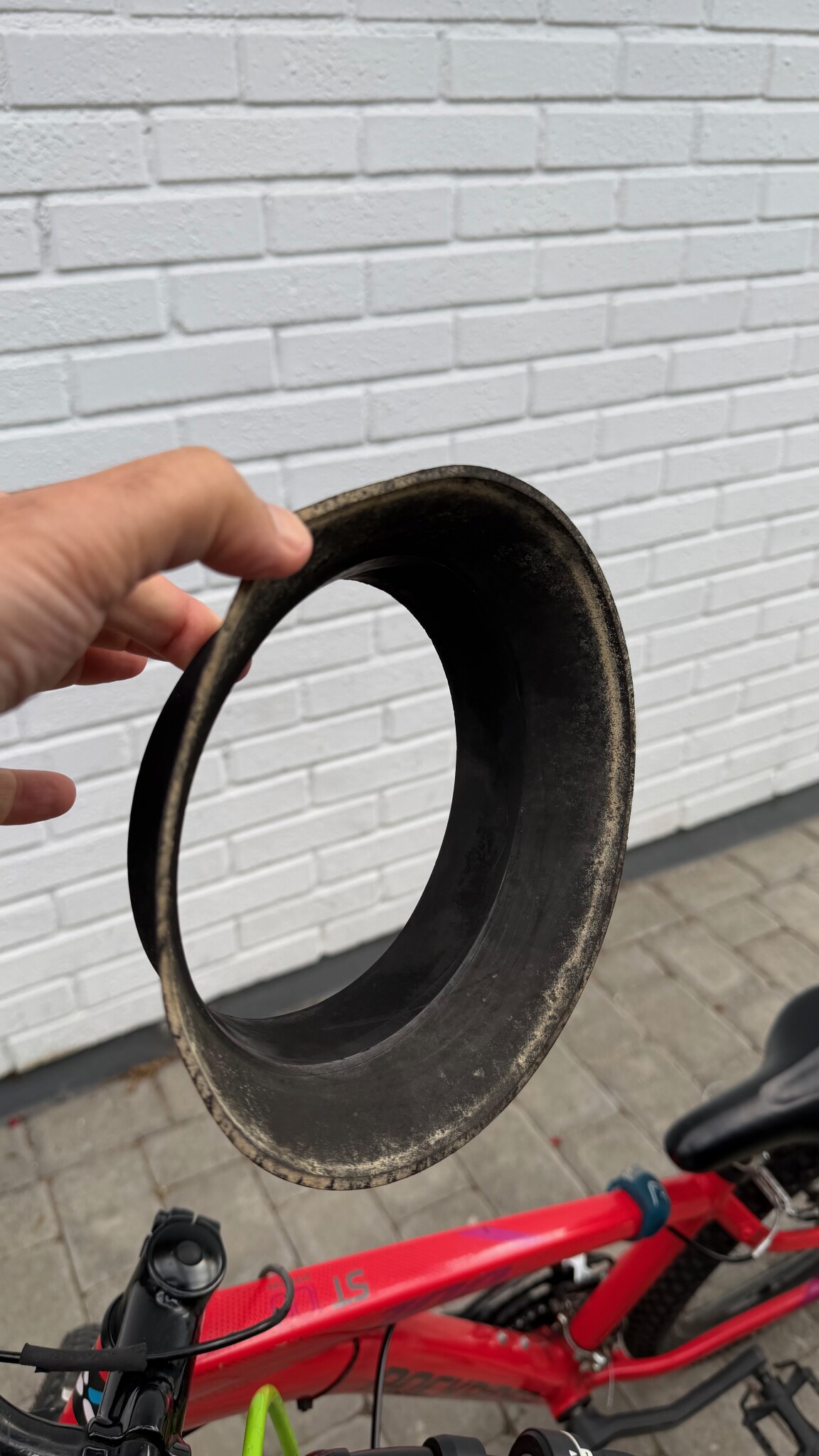

Efter att vi flyttade in i huset hittade jag gummimuffen på de andra bilderna bland gamla saker i garaget. Den ser ut att vara av den typ som sotaren menade ska sitta där, men den har aldrig varit monterad och verkar vara fel storlek. Kanske har tidigare ägare beställt fel dimension.
Är det någon som vet vad den här typen av gummimuff/stos heter och var man kan köpa en i rätt dimension?
Jag vill gärna vara säker på att jag beställer rätt typ och inte bara en vanlig gummimuff med samma diameter.

Tycker att det ser ut som en Premodul 150.
https://www.eldkraft.se/produkt/Gummistos-for-diam-150-Contura-Premodul
Tack! Denna har en dimition på 150mm, på mitt rör är dimotionen ca 155mm. Men jag antar att det borde passa ändå med tanke på att det är av gummi och att det ska gå att klä på röret.Mahognymarkus skrev:
Jag undrar om jag kan hitta en sådan i en fysisk butik i Stockholm? Jag har försökt söka efter, men har inte lyckats hitta en exakt likadan på de stora byggvaruhusen.
