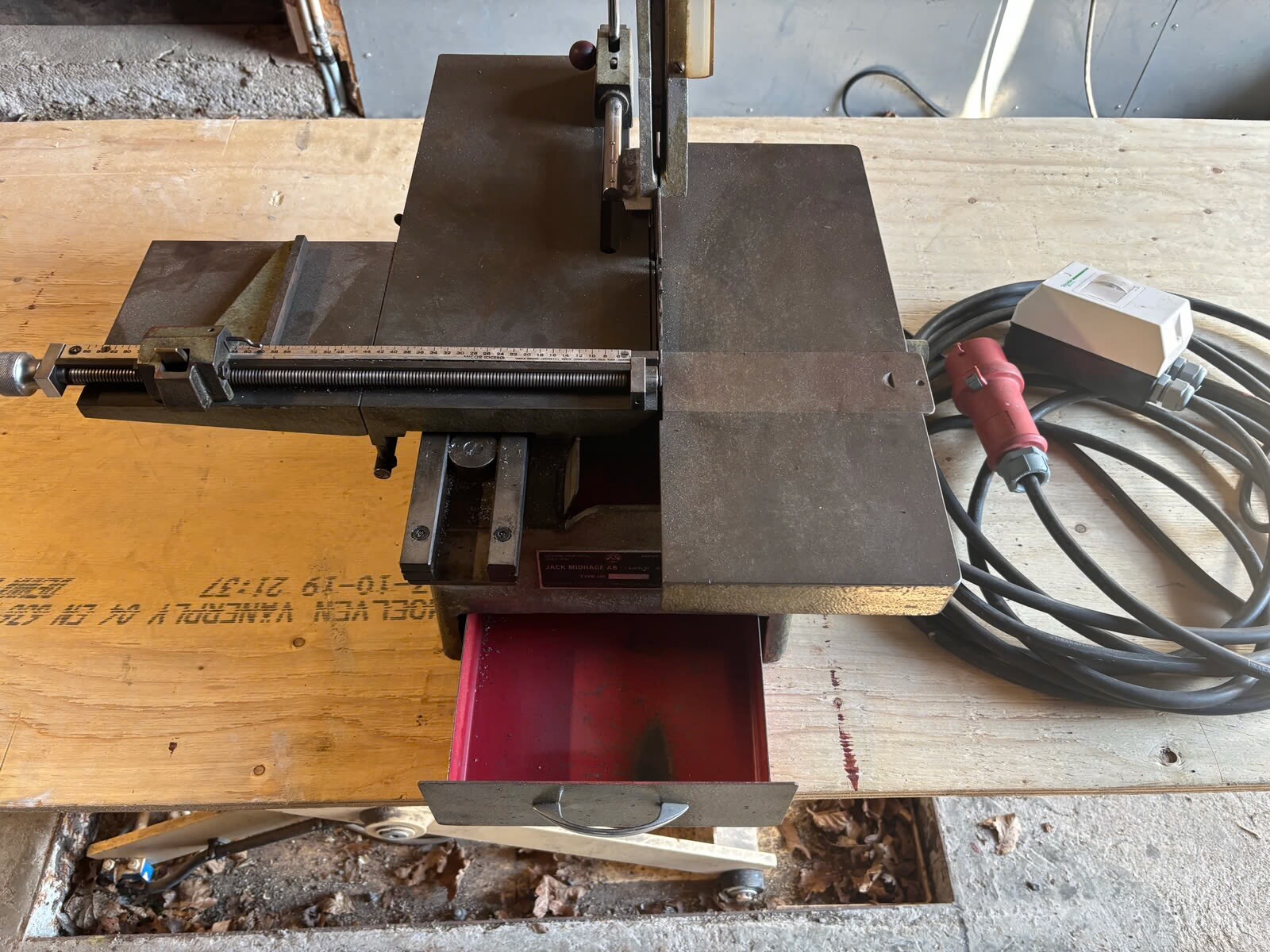

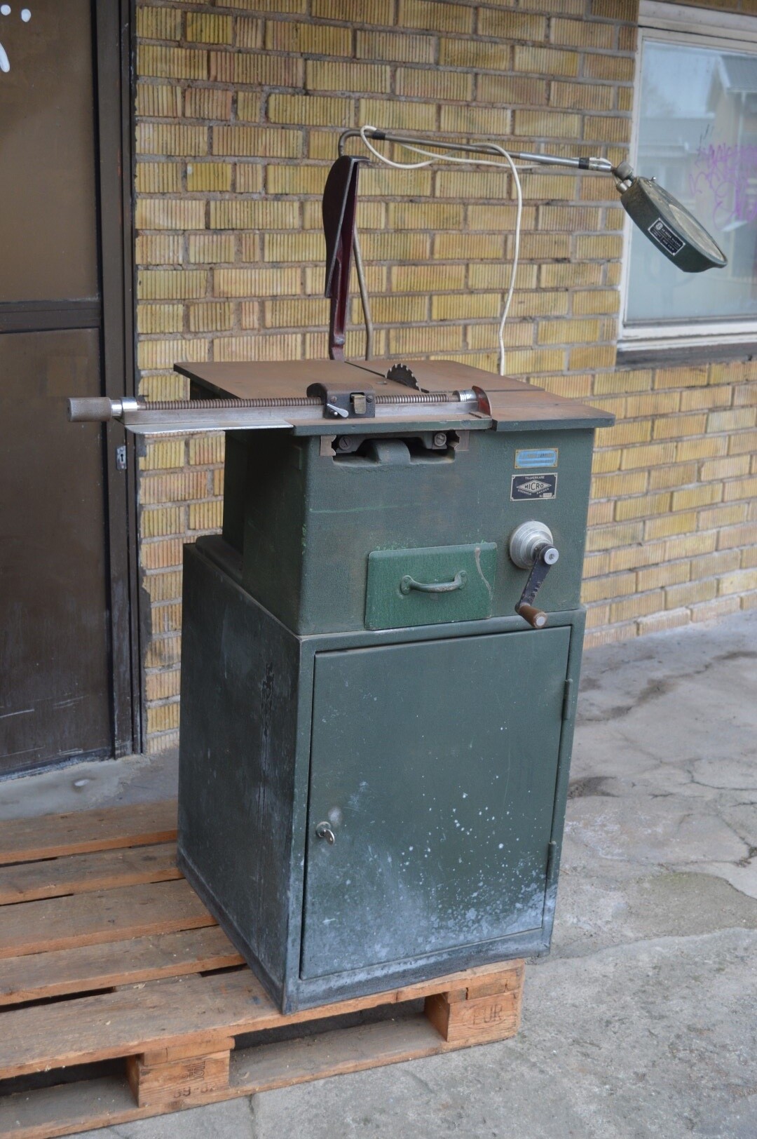

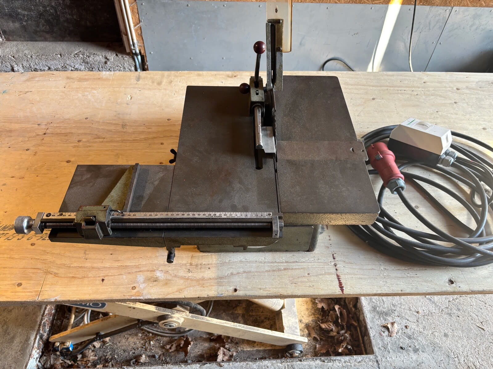

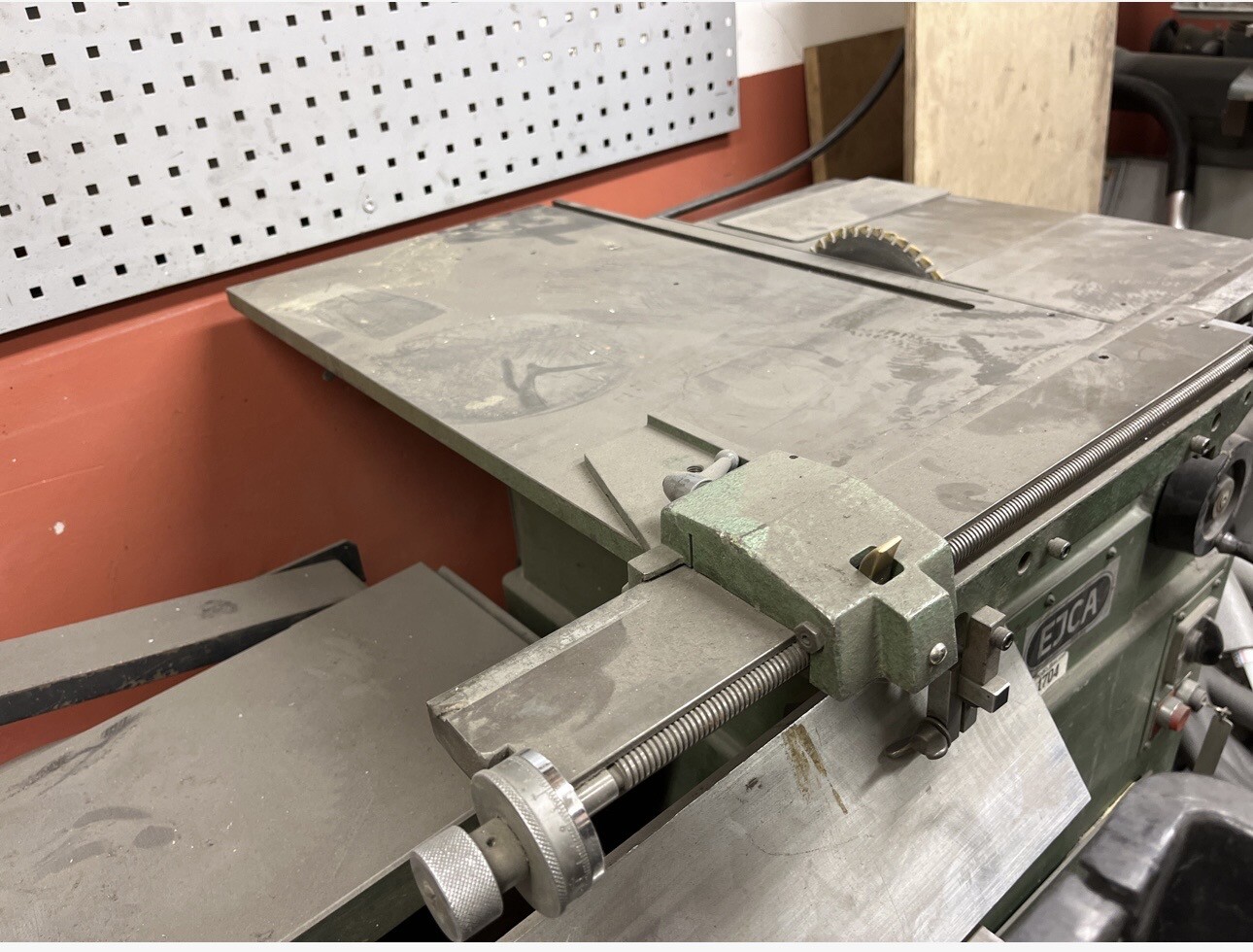

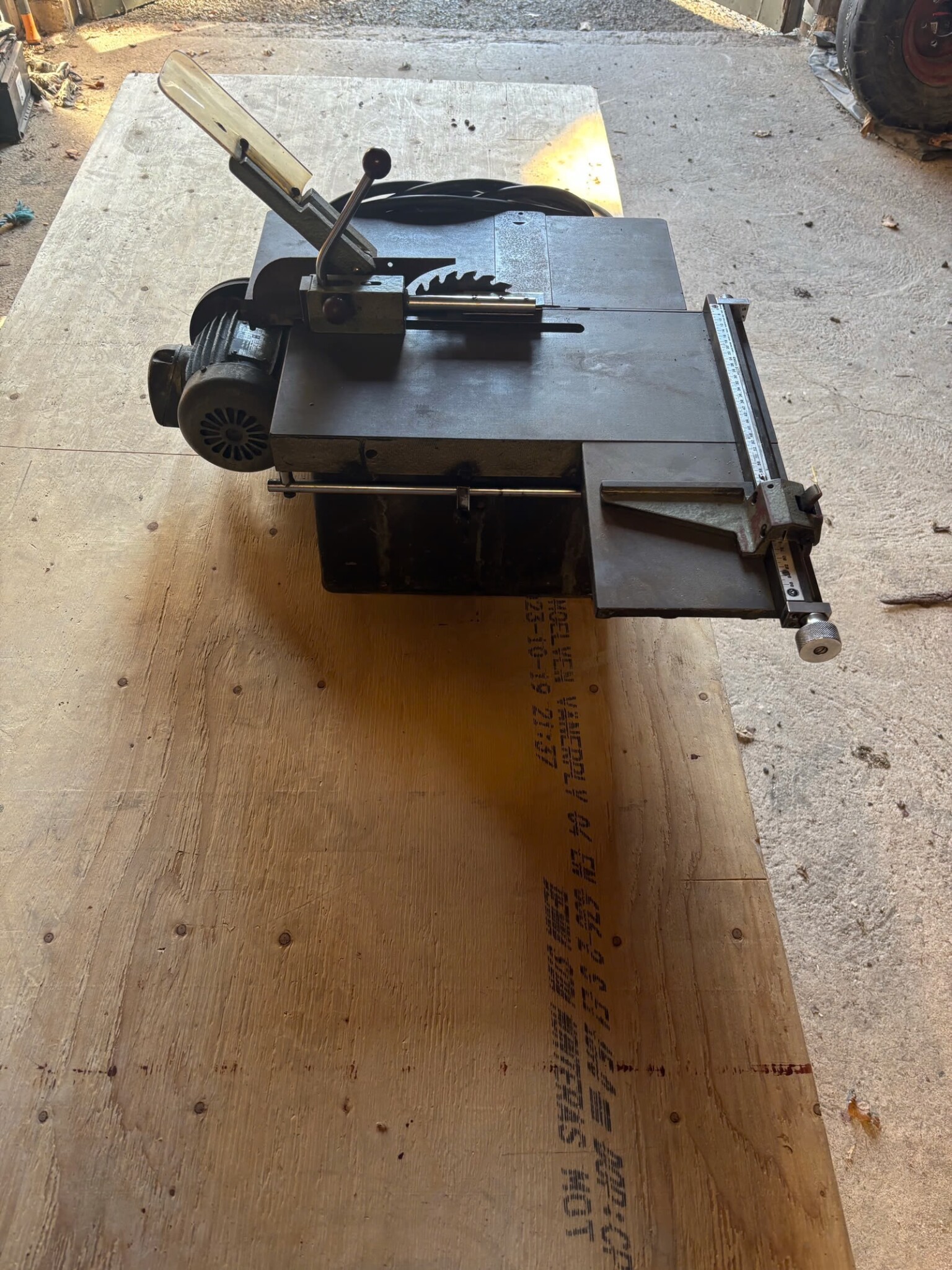

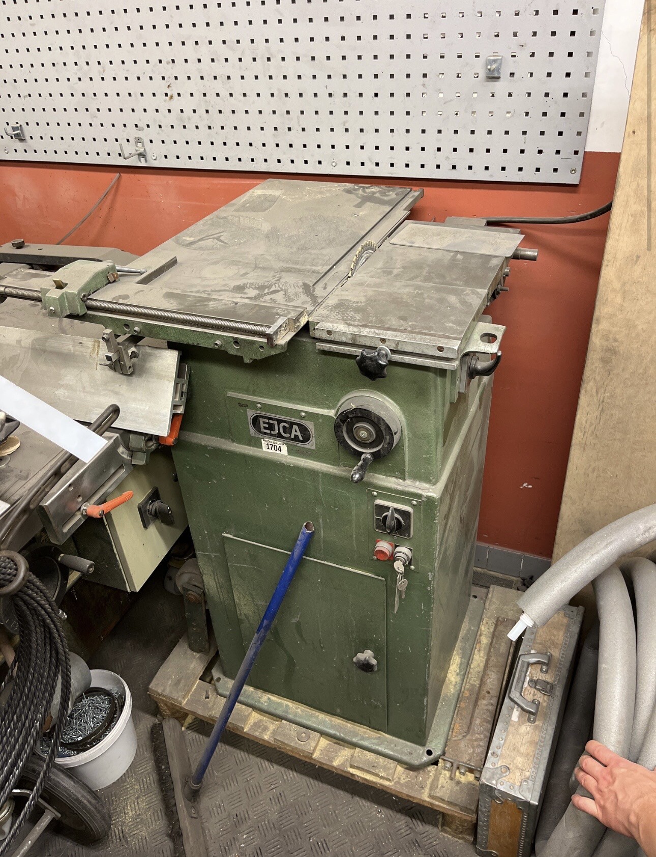

Jag letar efter en liten precisionsbordsåg. Föredrar begagnad kvalitet. Jag har hittat den här modellen som ser väldigt modern ut! Är det någon som vet vad den heter? Den verkar vara tillverkad av Micro (som för närvarande producerar tidningspapper, kan inte hitta något om deras bordsågar) och vidareutvecklad av Ejca men jag kan inte lista ut vilken ejca-modell det här är. Jag känner bara till ejca l18 och l2500.

Ring Ejca och fråga, de har inte haft nåt emot att prata gamla maskiner med mig iallafall.

Om jag inte minns fel så är det en bordssåg för metall.
Man ser det på det väldigt stabila anhållet till vänster. Givetvis går det att såga trä med den men sågen har inte så stor kapacitet på grund av den mindre klingan och saknaden av anhåll till höger är en begränsning.

Jag skulle tro att de där gamla Micro sågarna var gjorda för att såga till träbitar som användes som utfyllnad i ramarna när man tryckte med lösa typer eller med blyavgjutningar av lösa typer. Den kommer alltså från tryckeribranschen.
