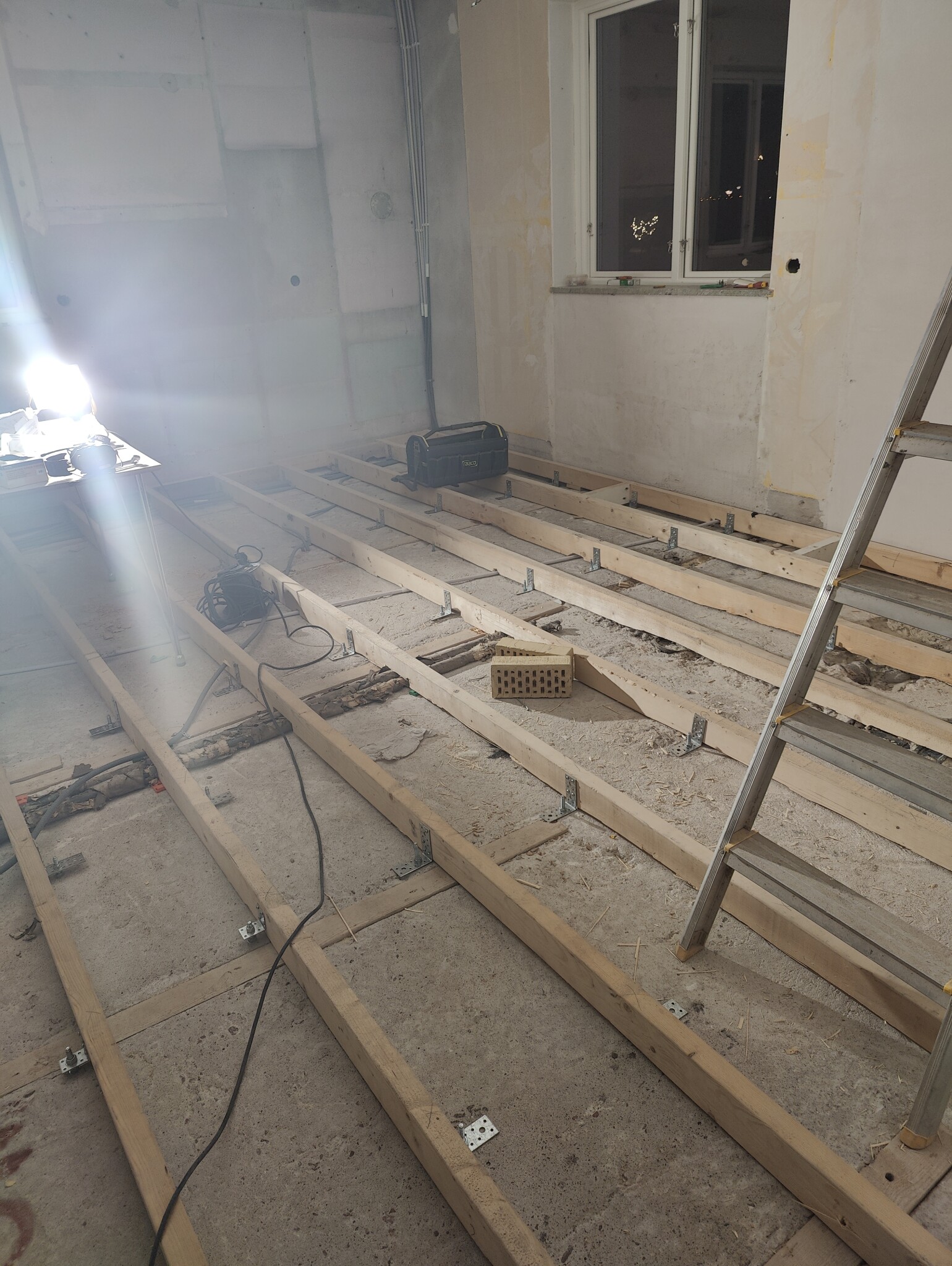

Jag har reglat upp för nytt golv i ett par rum och är i startgroparna att börja isolera.

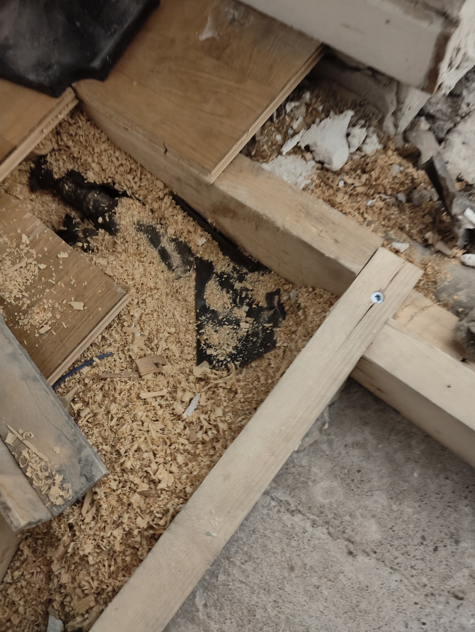

Hade tidigare vindpapp+kutterspån och tänkte köra samma visa (hunton träfiber) igen eftersom det uppenbarligen fungerat.
Men har svårt att komma underfund med vad vindpappen egentligen fyller eller fyllde för funktion - och om jag lika gärna kan skippa den och lägga den energin på något roligare.
Huset är byggt av putsad lättbetong/hålsten med tegel. Uppvärmd källare och allmänt torrt. Golvet jag håller på med är mellanbjälklaget som ligger en knapp meter ovan mark.
Så varför la man in pappen en gång i tiden? Byggfukt? Diffusionsbroms? Knappast vind iallafall?

Beror väl på hur tätt betongbjälklaget är, dvs om det är slarvigt gjutet eller inte. Man kan också tänka sig att man tagit höjd för ev sättningssprickor. Sedan samma sak för anslutning till ytterväggarna.
Kanske ryggmärgsreflex för att det var kutterspån som gärna kryper iväg nedåt annars (i träbjälklag). Eller som nämnt - byggfukt.
Principiellt i en ideal värld borde det inte behövas i ett mellanbjälklag mot källaren (någorlunda torr och uppvärmd?).
Å andra sidan kostar det inte så mkt att helgardera...

Vindpappen kan du skippa den var väl bara ditlagd för att hålla sågspånet på plats..J JDA skrev:Hej allihopa.

Samt att hindra fukten ifrån betongen ifall det var relativt nygjutet..
Japp, torr och varm källare.Oldboy skrev:

Tack för era svar, då känner jag mig ännu mer säker på att den inte fyller någon viktig funktion jag helt missat.
