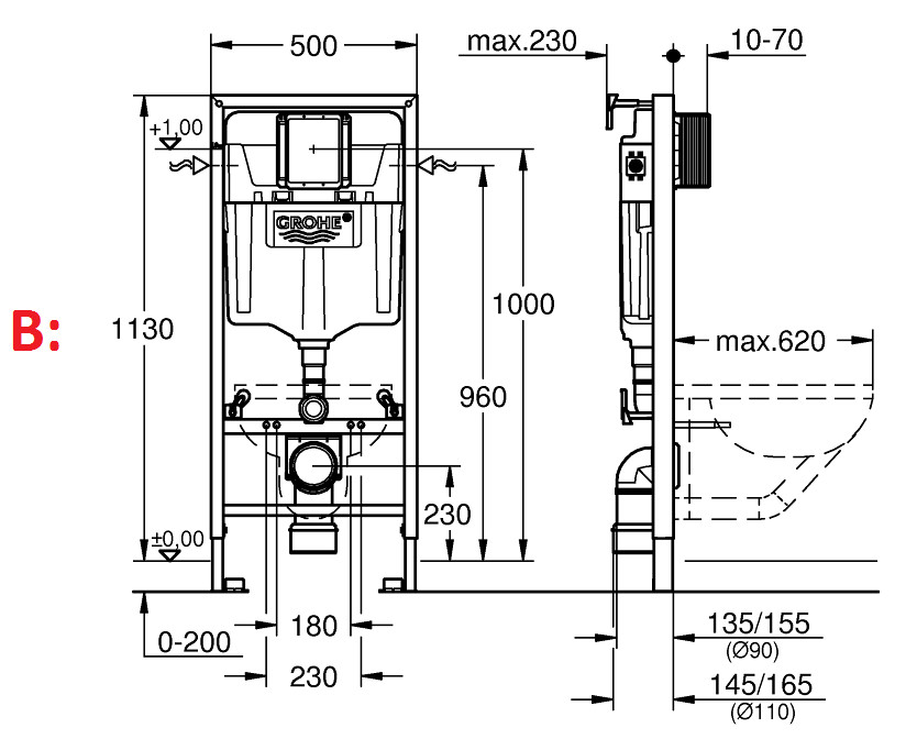

Ursäkta för en jättekorkad fråga från en som inte kan. Jag har köpt följande vägghängda WC:
Baksida av en vägghängd WC med måttangivelser för installation.
Kan jag till denna använda någon av fixturerna A eller B nedan?
Teknisk ritning av fixtur A för vägghängd WC med måttangivelser.
Teknisk ritning av en vägghängd WC-fixtur märkt med "B", med mått och installationsspecifikationer.
Kan tillägga att WC-anslutningen är EN22 och är lämpad för en EN14055 standard dold cistern.
