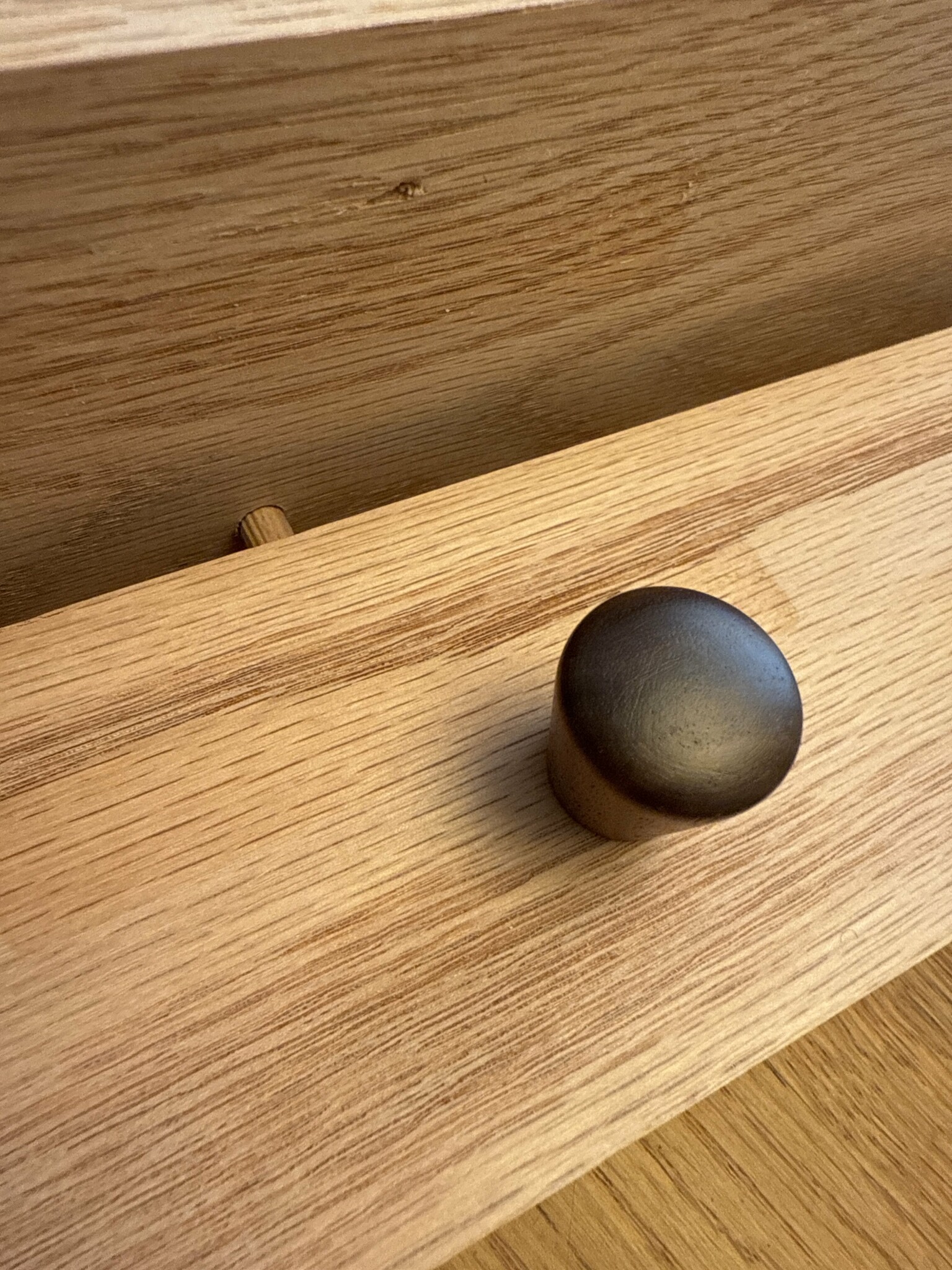

Hej, håller på att ta fram exklusiva ekmöbler till försäljning. Skulle behöva tips på bästa ytskydd för dessa?
Gärna liknande svenskt tenn möbler, Carl hanssen och liknande.
Står mellan dansk olja, lin olja eller hårdvaxolja.
Vill få en matt yta. Ska vara till hallmöbler som inte direkt blir utsatta för slitage.

Jag är mycket nöjd med Rubio Monocoat Oil + 2C (som är en slags hårdvaxolja). Ger en sober, matt och slitstark yta på bara en behandling. Har använt den till bordsytor, pallar och andra möbler av ek, och ytan ser fortfarande fin ut efter iaf 1-2 år slitage.
Som en bonus så luktar den gott också!
Om du vill ha den klassiska gula/bärnstens tonen så rekommenderar jag varianten ”pure”, annars om du vill ha en färg som liknar den obehandlade eken så är ”natural” bättre.
https://rubiomonocoat.se/oil-plus-2c
