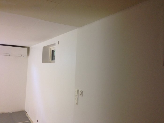

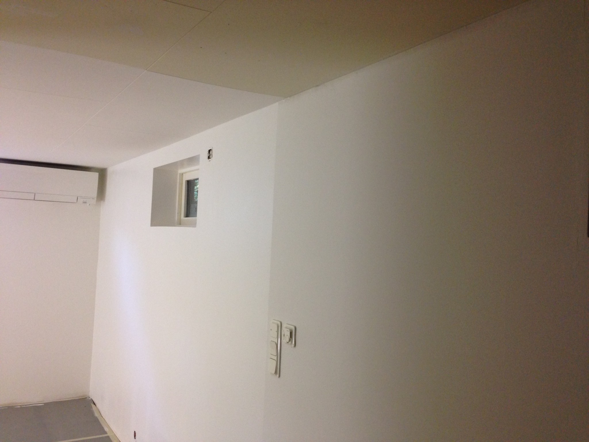

Ja, inte så lätt att bättra ett gammalt tak, här ser du skillnaden när vi målade om i källaren.
Det gamla taket hade gulnat en del.
Detta handlar om 2 områden på ett annars hyfsat nymålet tak. Områdena är kanske 20 cm i diameter max. Hela taket är 28 m2 och det har vi ingen tanke på att måla.
Om färghandeln bryter färgen så det passar flagorna jag har med så bör det bli hyffsat tycker man. Att man kommer se det om man tittar efter det förstår jag ju.
