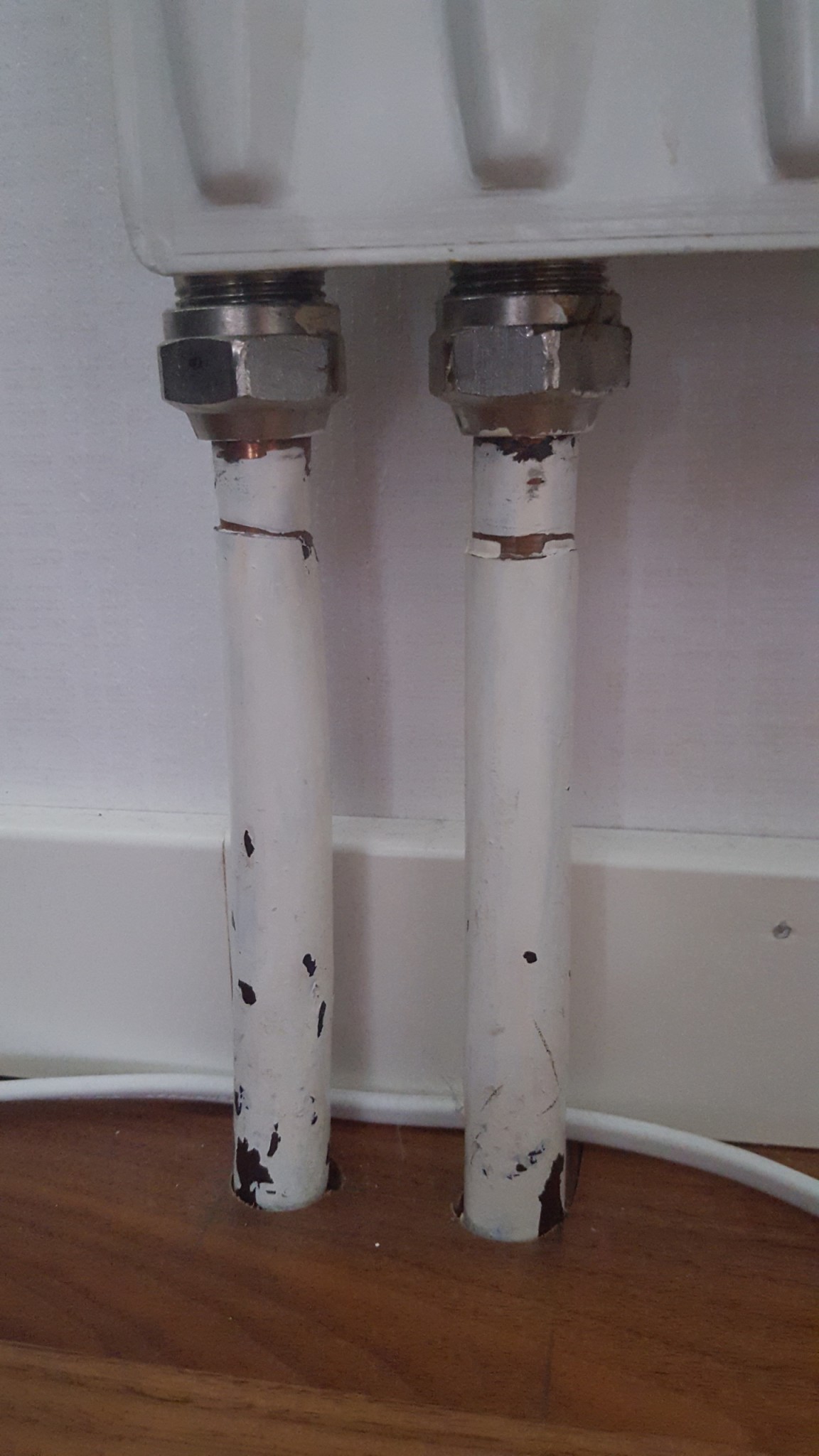

Vad ska jag köpa för färg till nedan rör till radiator?
Verkar vara någon skyddsplast eller liknande överdraget på kopparröret.
Kan man köra samma färg till både koppar och den skyddade delen av röret?
Är muttrarna rostfria så kan det vara svårt med vidhäftning, fast det är så liten yta att det borde funka med nedmattning och en rejäl slabb med färg.
Elementfärg funkar även på kopparrör vill jag minnas, men den är oftast bruten S0502-Y. Jag skulle bara matta ner beläggningen och lägga på en lackfärg. Vill du ta bort beläggningen så får du lägga på en häftgrund, innan lackfärgen.
