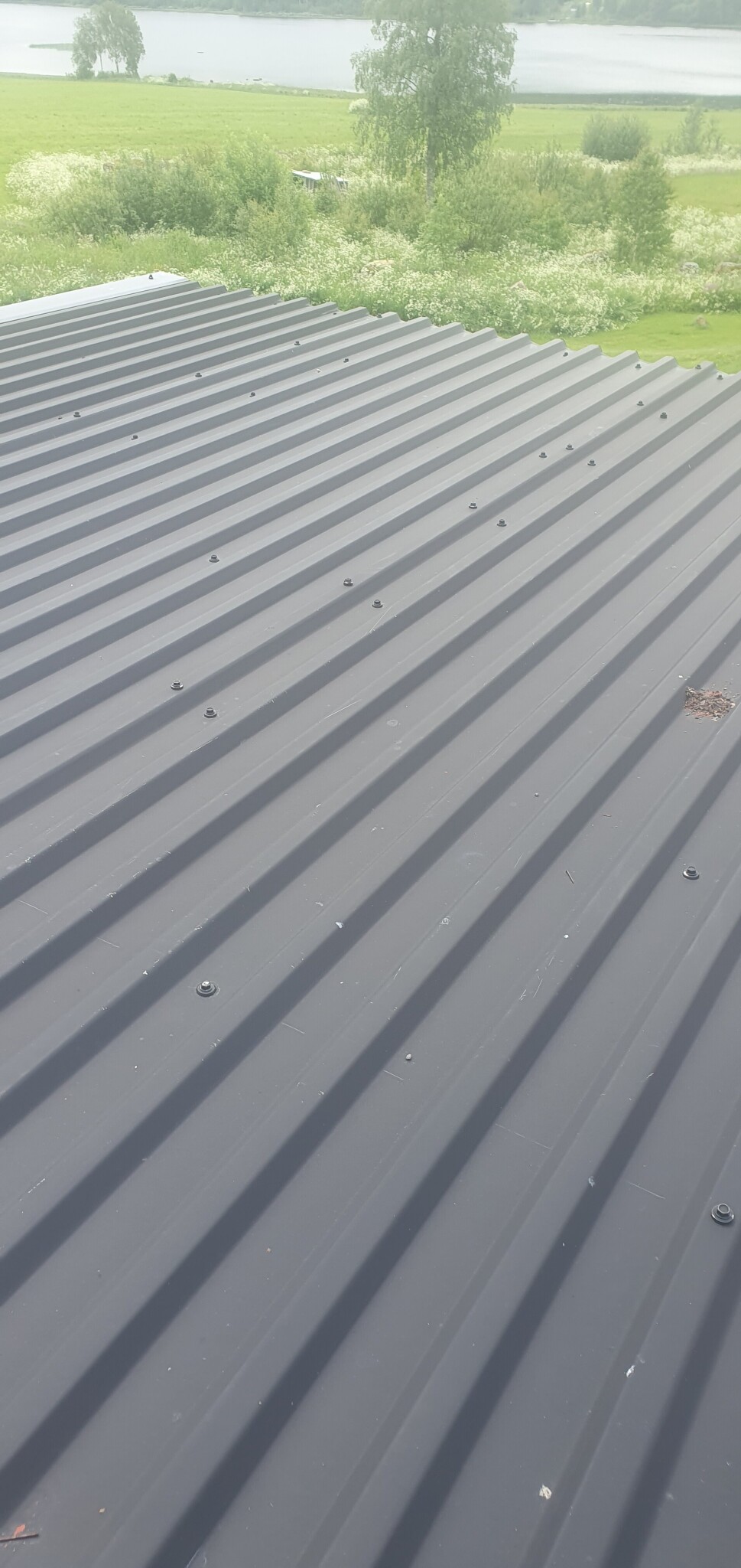

Jag har ett låglutande tak som jag la masonit först på takreglarna, sedan läkt och plåt trp20. Efter ett år såg jag att det läckt in och tog loss plåtarna. Lade om plåtarna på nytt men de fick ligga mer omlott och med tätning, fick också köpa en till plåt eftersom de nu inte täckte hela taket. Skruvade även lite extra i skarvarna, sedan har det varit ok i 20 år.

Ja, använde samma plåtar en gång till men med två överlappande profiler, vilket gjorde att jag fick skaffa en extra plåt Jag kommer inte ihåg vad det var för tätning, en patron med något svart...
Jaha? Menar du att du hade 2st profiler ovanpå varandra längsmed hela taket?
Plåttak med överlappande profil mot en bakgrund av grönska och sjö.
Ja, jag började först med en profil som överlapp, men var ju medveten om att taket hade alldeles för liten lutning och att takpapp hade varit det som rekommenderades. Därför höll jag lite extra koll på läckage.

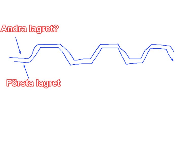

Bara så att jag förstår, menar du så här?
Zickzackritning med två lager markerade; text "Första lagret" och "Andra lagret?" i rött med pilar som pekar på linjerna.
ja, istället för en profils överlapp lade jag två med "klet" mellan :) Jag skruvade även i topp vid skarven men det var nog onödigt.
