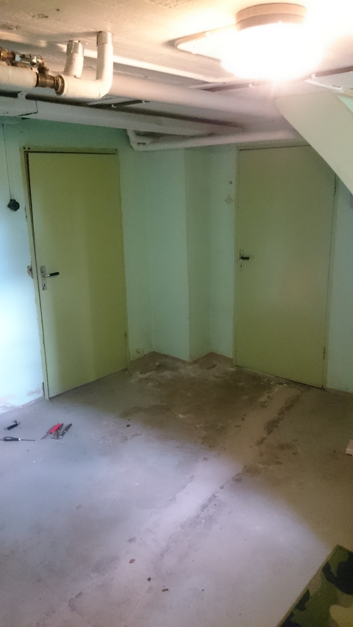

Jag har tänkt snygga till ett rum i källaren och har tagit bort masonitskivor som satt på dörrarna, för bakom masoniten dolde sig spegeldörrar.

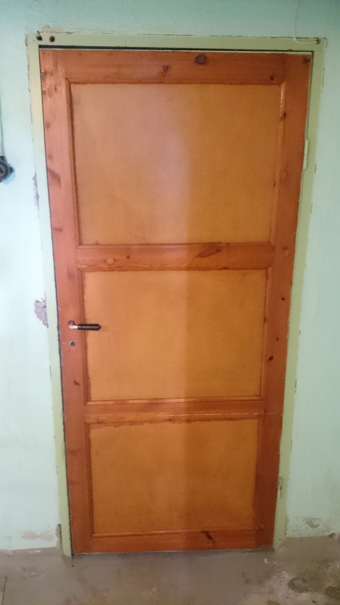

Dörrarna verkar vara behandlade med fernissa, för när jag slipar på dem så kläggar det fast i sandpappret. Jag har provat måla en dörrsida med lackfärg men färgen krackelerar på vissa ställen.
Finns det någon färg som jag kan måla dörrarna med? grundfärg eller ytfärg.
Eller måste jag ställa mig och köra med lackfräsen och slipa där den inte kommer åt. Vill helst slippa för mycket jobb och bara måla.

Trappan ner till källaren verkar också vara behandlad med fernissa under den nuvarande färgen. Så nån typ av färg verkar ju fungera i alla fall. Färgen som trappan är målad i lossnar i och för sig ganska lätt när jag skrapar med färgskrapa.

Nja. Fernissa som kleggar sig är generellt ingen hit att måla på. Går det att tvätta bort den med sprit eller liknande? Färgborttagningsmedel kanske?
Alternativ 2 är att chansa och slänga på lackfärg så får det sitta så länge det sitter.
