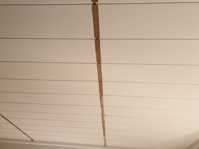

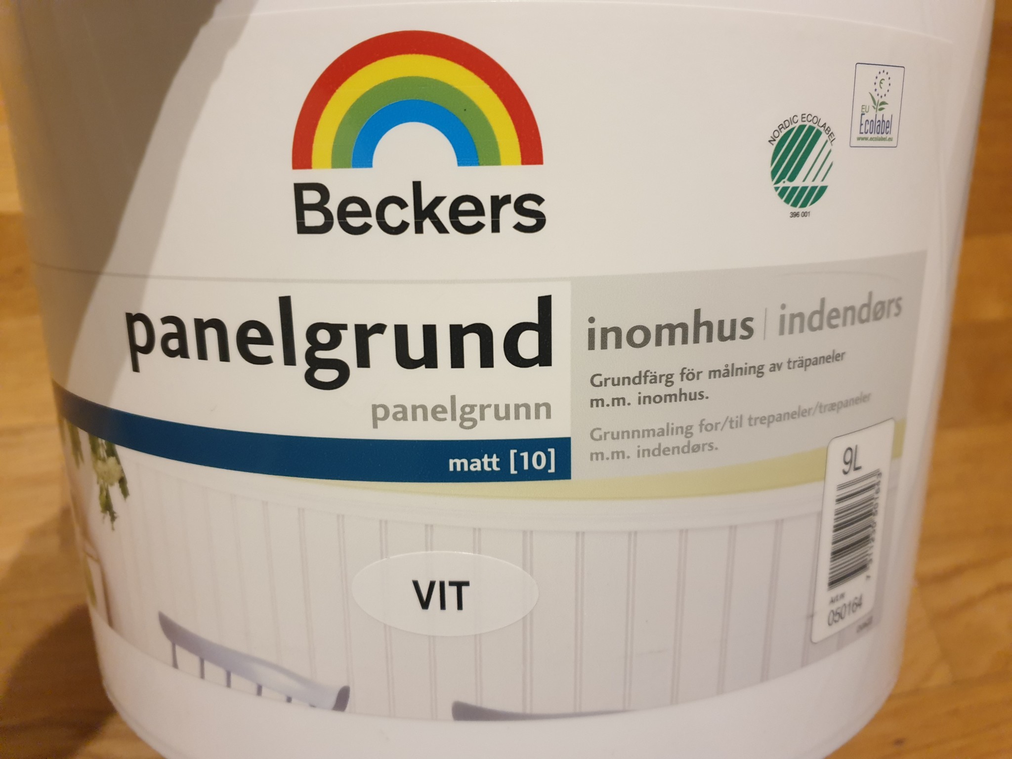

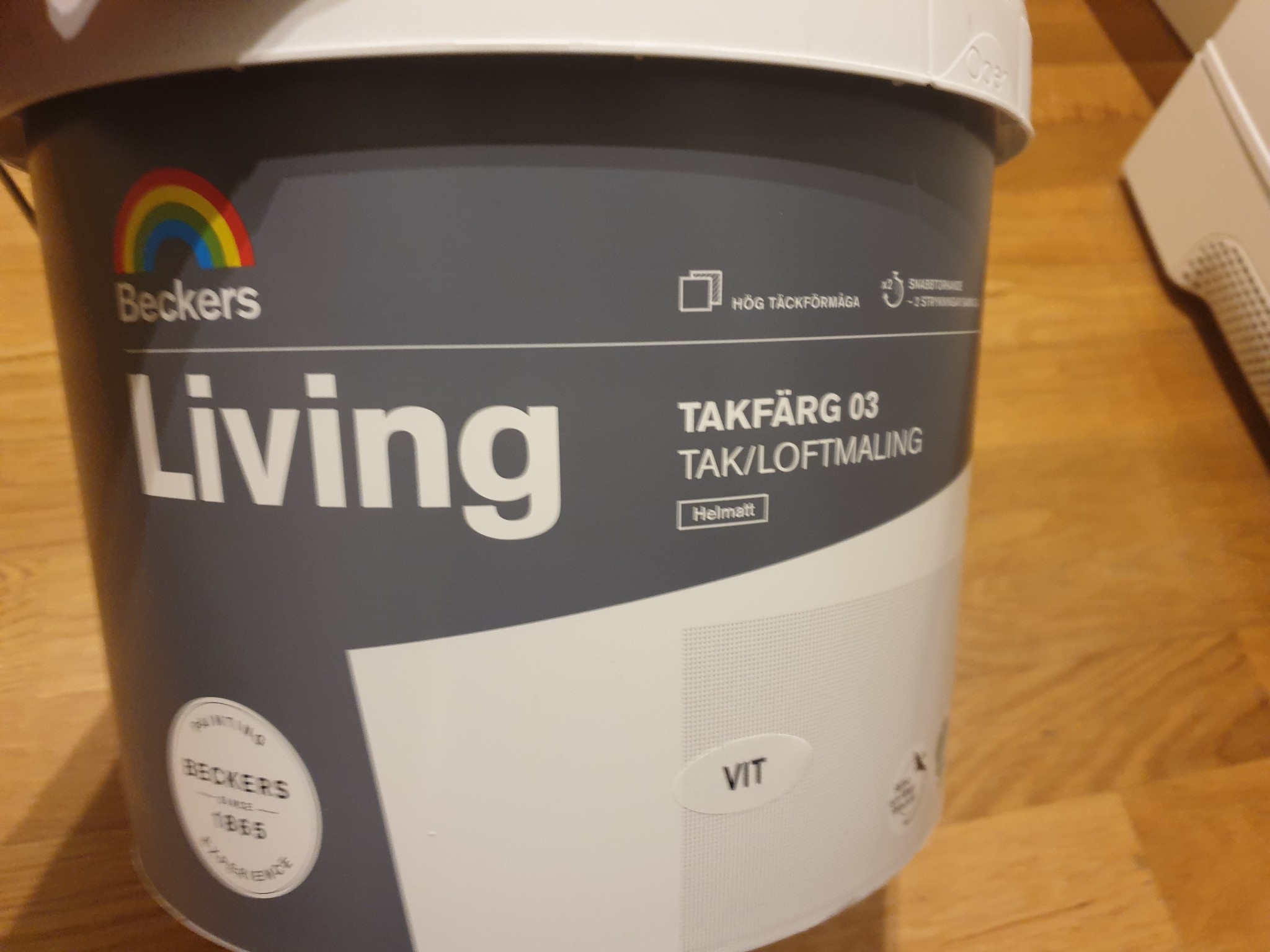

Jag ska måla innertaket cirka 80 kvadratmeter. Jag var i färgaffären i två tillfällen och fick två olika förslag. Ena föreslog Living färg och på eftermiddagen föreslog den andra pannelgrund färg. Living 9 liter kostar 600 medan 9 liter panelgrund kostar 1200 kr. Vilken av de är bäst. Mvh bokani

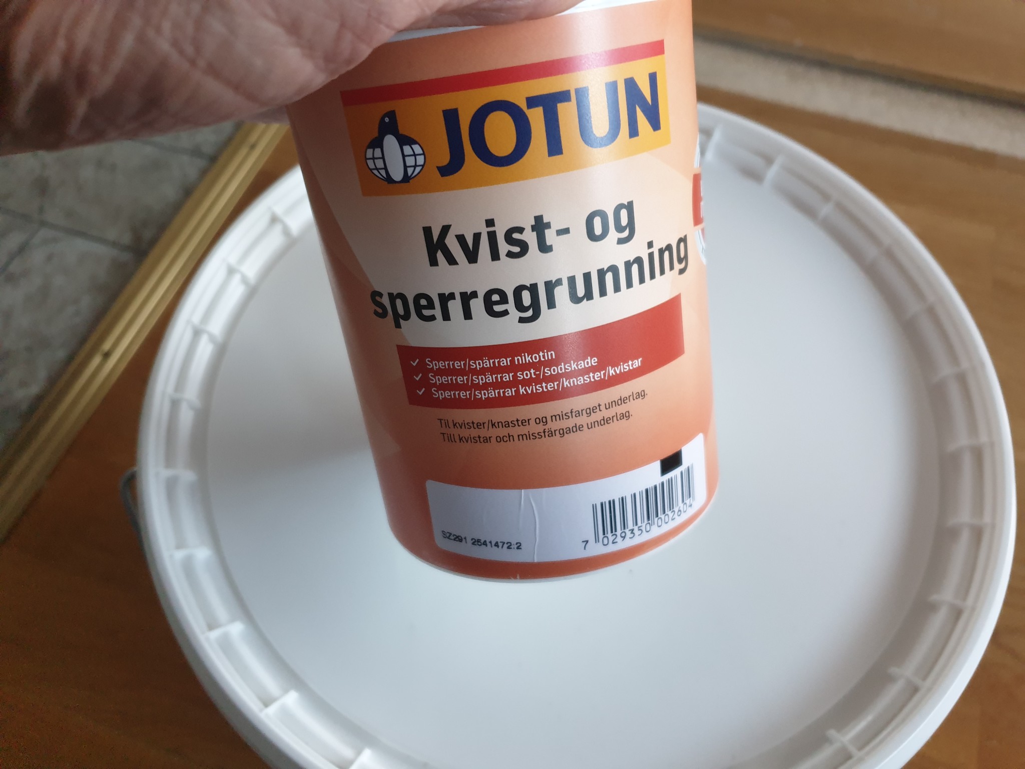

Panelgrund är även effektiv för genomslag från kvistar och gulnat trä. Jag kan inte bedöma om det är någon risk för det på de trärena linjer du har.
https://beckers.se/produkter/panelgrund
https://beckers.se/produkter/living-takfarg-03
Living ska inte användas direkt på omålade ytor.
När det gäller pris behöver man jämföra pris per kvm eftersom olika färger räcker till olika stor yta.

Tack för det. Jag har valt det o hoppas att det passar. Använder även grundfärg för omålade.BirgitS skrev:
