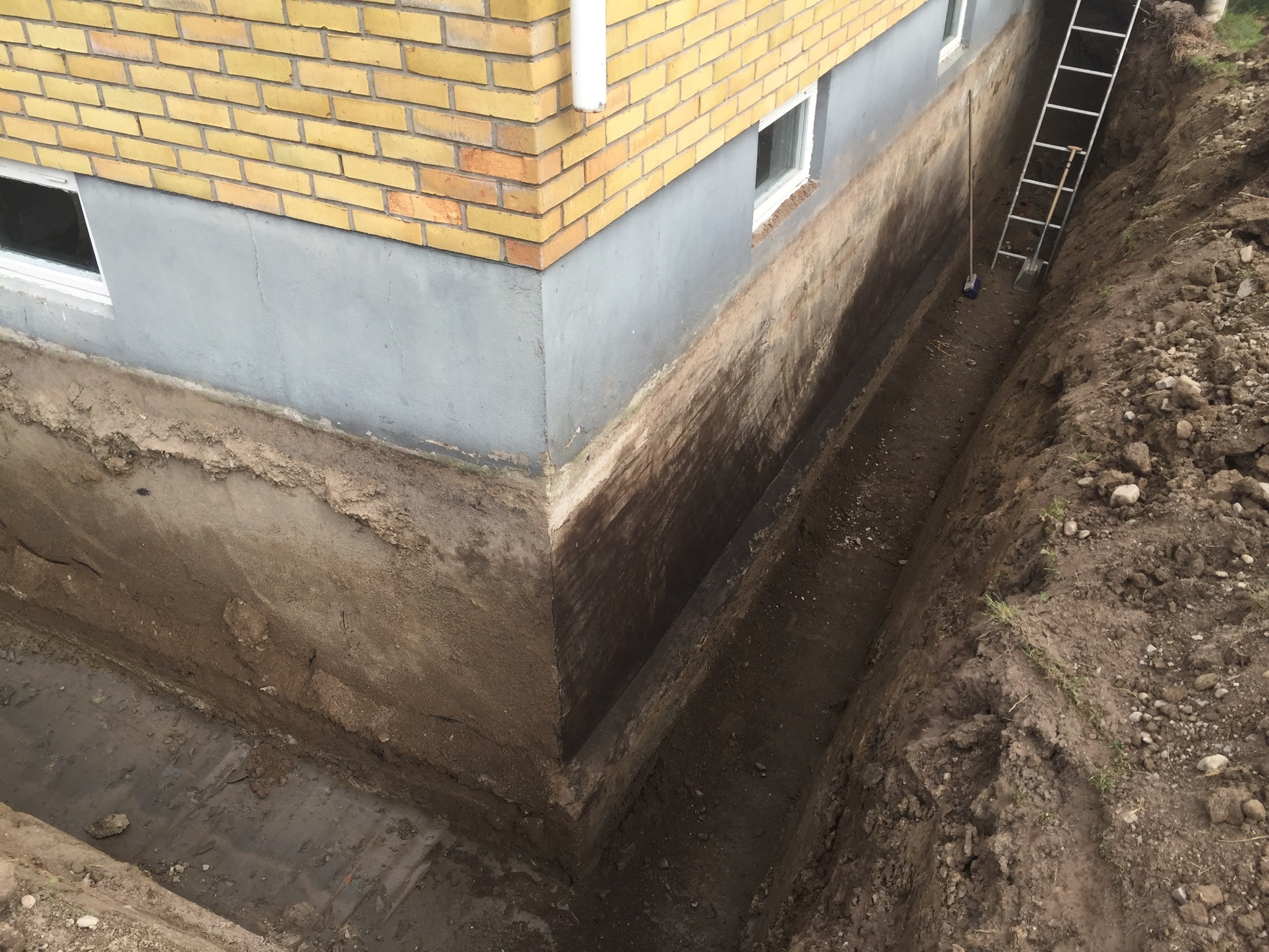

Ska dränera om huset om nåra veckor.
Vad anser ni om platonmatta med en isolerande skiva monterad utanpå? En 50mm markisolerings skiva. Har en vän som jobbar med detta och de utför dräneringar på detta sätt. Ska man köra på detta eller satsa på isodrän/pordrän istället?

Varför skulle den inte isolera om skivan ligger utanpå Platon?

Men om platonmattan är rätt monterad finns det en tätningslist i ovankant och fyllnadsmassorna ska ligga över mattans översta kant så någon luftcirkulation kan man väl knappast räkna med. Luftspaltens primära uppgift är inte att få luftcirkulation utan att flytta ut en kondenseringspunkt så att ev kondenserad vattenånga ska rlnna på och längs mattan ner till dräneringen. I övrigt är mattans primära uppgift att hindar markfukt att nå husgrunden.Åsa Lund skrev:
Så visst hjälper en isolering utanpå mattan men mest hjälper det ur energibesparingssyfte om man kompletterar med en cellplastisolering ovan mark mot grunden.
Då menar du på samma sätt att inte isodrän heller ger någon isolering till husets grund, för den är ju i allra högsta grad otät med massor av hål i sin struktur där både luft och vatten kan flöda fritt???

Jag anser att det är en bättre och säkrare metod än jämfört med isodrän. Men det kommer att bli en lång tråd med två läger där det ena står mot det andraMakr86 skrev:
Båda metoderna är jämförbara, men Platon har funnits längre på marknaden. Eftersom dun grävare känner sig bekväm med Platon är det bästa att köra på det.
När vi dränerade om så körde vi med Ignucell(en pordränvariant). Jag är nöjd, men om vi skulle dränerat om idag hade det troligen blivit Platon och cellplast
Dock kanske 50mm lite i minsta laget beroende på vad du tänker använda källaren till?

Jag tror som Åsa Lund, i alla fall lite grann.
Tekniskt/fysikaliskt-teoretiskt är det naturligtvis så att luftspalten som utgörs av platonmattan har en förödande effekt på isoleringens nytta, detta vet "vi" ju ifrån annan ovan-mark-isolering.
Samtidigt gäller det ju att titta på konstruktionen och de ingående materialen.
När man använder mineralull så är luftströmmar längs ytan dåliga för att luften även interagerar med luft en bit in i isoleringen, med följd att isoleringens helt verksamma del sas blir tunnare.
Med XPS-cellplast må ju denna effekt försvinna helt, med EPS bli väldigt liten. Värst kan det tänkas vara med de öppna Pordrän, Isodrän m.fl.
OK, om man bestämmer sig då för att cellplasten i sig fungerar (tillräckligt) lika bra just som isolering, oavsett luftrörelse på dess yta så övergår jag till att titta på konstruktionen.
Om luftspalten mot källarväggen har kontakt med utomhusluften så blir det ju dåligt, då kommer luften under kalla vinterdagar hela tiden kunna omsättas så det jämt är -20° kallt mellan grundmur och isoleringen.
Då håller man möjligen källarväggen fortfarande rimligt torr, men den blir definitivt kall.
Men med luft"täta" anslutningar mot omgivningen så blir ju detta inte problemet, utan då blir konstruktionen lite mer av ett hus i ett hus, dvs cellplasten utgör ett värmeisolerande hus som det sen står ett aningen mindre, murat, hus som är källargrunden.
Så, min slutsats är alltså att jag tror det fungerar fullgott om man isolerar med cellplast och ser till att det inte blir luftväxling vid markytan invid grundmuren.

Nu är det uppgrävt runt hela huset. Platonmattan är på plats och isolering kommer att läggas utanpå mattan.
Singlar bara en liten bit över dräneringsrören sen återfyller vi med gamla massorna. Tanken vara att ha isolering på utsidan men även på insidan på de rummen som ska inredas. Dumt?
Invändig isolering gör att kondenseringspunkten hamnar längre in än den skulle gjort utan och man vill ha kondenseringspunkten så långt ut som möjligt för att undvika fuktproblem på insidan.
Invändig isolering är därför inte att rekommendera, men om du ändå ska ha det så är det nog klokt att du har ett tjockare lager utvändigt än invändigt i så fall.
Vi har invändig isolering i källarplan i vårt hus från -75 och har inga problem så visst kan det fungera men det är förknippat med risker.
