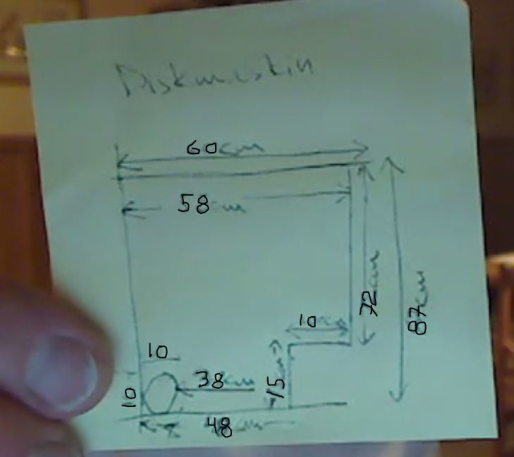

Vilken Diskmaskin passar? 100mm avloppsrör i vägen horisontellt bakom på golvet.
Jag har ett bekymmer med att finna en diskmaskin som passar de förutsättningar som finns i mitt föräldrahem.
När det byggdes i mitten på 70-talet så har de dragit ett 100mm avloppsrör på golvet bakom diskmaskinen. Detta gör att det 60cm djupa utrymmet blir tajt. Den ursprungliga diskmaskinen hade ett urtag längst ner, som gjorde att det passade, så även den andra som gick sönder i fjol. Då hade jag en överbliven Electrolux maskin som jag fraktade dit, men den rackaren kommer inte in då slangar för vatten & avlopp går in i nederkant. Så denna har nu fått stå där ca en decimeter ut. Men detta vill vi inte ha, utan behöver finna en diskmaskin som passar. Avloppsröret går tyvärr inte att flytta på så lätt.

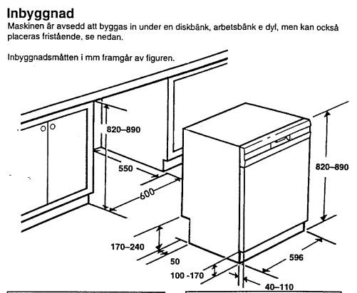

Har för mig det var en Cylinda 1605 som satt där tidigare.
http://www.cylinda.se/resurs/Cylinda/Bruksanvisningar/Diskmaskiner/Diskmaskin 1605.pdf
Har tyvärr ingen bild på hur den såg ut på baksidan, eller några egentagna mått. För när den kasserades tänkte man inte på detta problem.
Bifogar en amatörritad mått skiss på måtten i utrymmet för diskmaskinen, som är avfotograferad via Skype
Hoppas någon förstår den & har kännedom om en nytillverkad diskmaskin som kan passa.

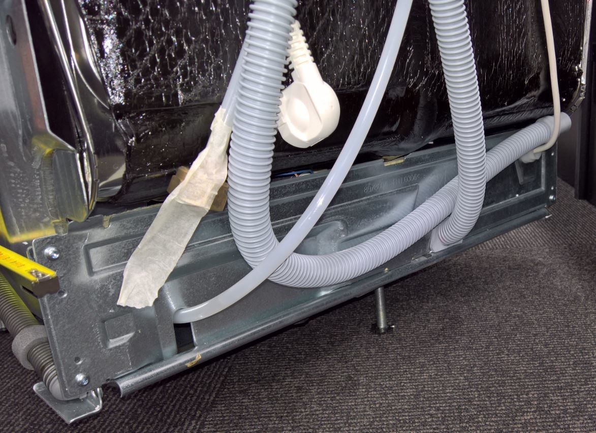

En sån här passar inte då slangarna går in i nederkant:
Tack på förhand om någon har kännedom om diskmaskin med utrymme i bakre nederkant.

Jo jag fann en maskin som blev nästan bra. Nån av slangarna ligger lite tajt, men detta var bästa alternativet av de jag mätte på.
Asko D 8437IW
https://www.prisjakt.nu/produkt.php?p=3063345

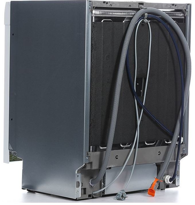

Har för mig det är såhär den ser ut på baksidan.
Sen att denna är en riktigt bra diskmaskin, gjorde ju inte saken sämre. Samma som Cylinda, fast kraftigare korgar.
