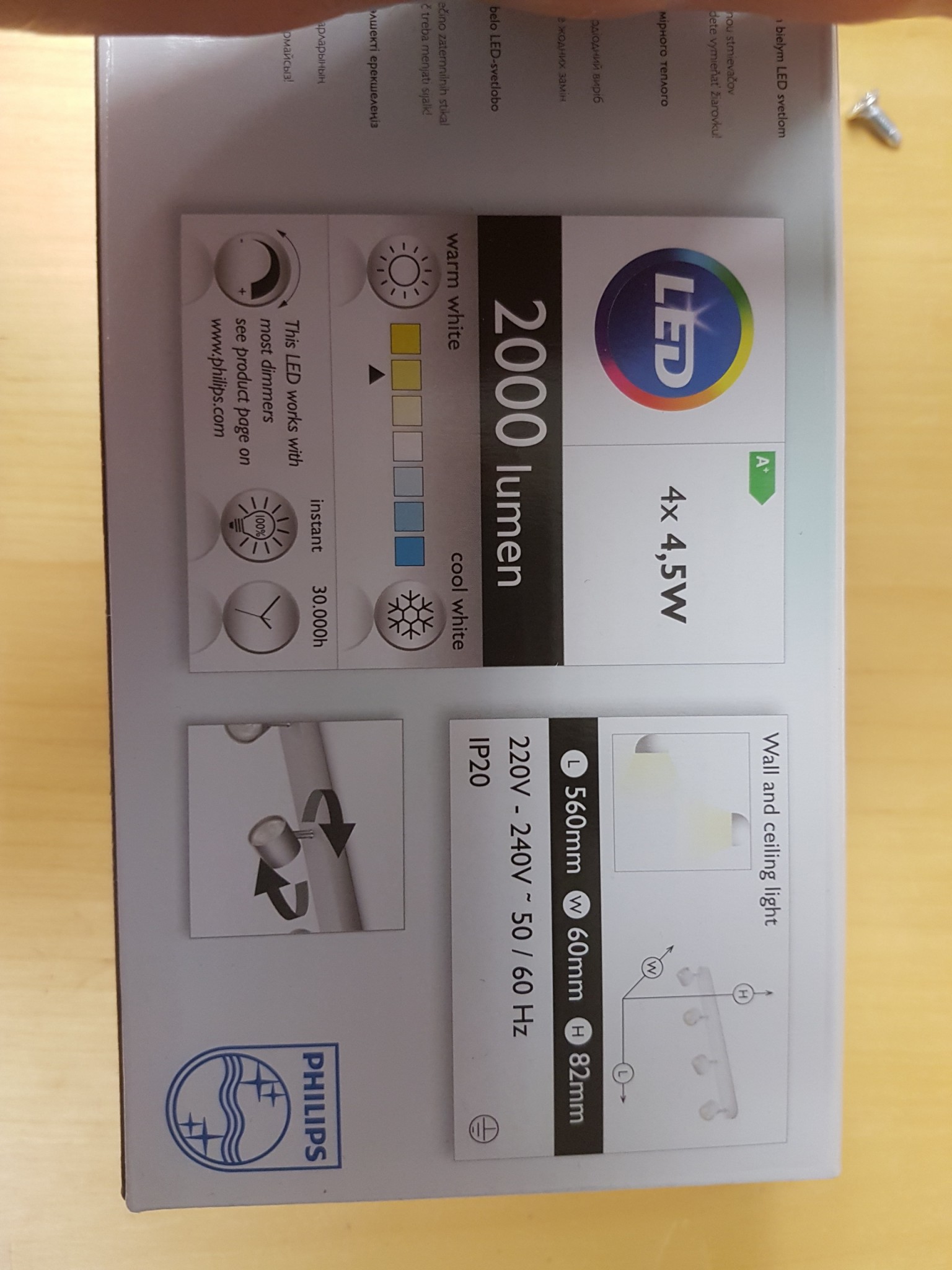

Har köpt 4 st. Philips armaturer: http://www.philips.se/c-p/5624431P0/myliving-spot#see-all-benefits
På förpackningen läser jag följande:
dvs. de funkar med de flesta dimmers. Men vad innebär det....kändes onödigt att bara ta en dimmer och så fungerar det inte. Har all övrig el i Elkos RS-serie, kan någon säga vilken som fungerar? Kommer sitta 2 st. på varje dimmer.

Jag skulle rekommendera precis vad som står ang dimring på förpackningen - see product page on www.philips.com. Philips har testat vilka dimmers som fungerar med deras lampor.

Ja du hade ju en länk till just denna lampa, det såg jag inte först. Men någon information om dimmers fann där ju inte...inte vad jag kunde hitta i alla fall. De ska ha en dimmerguide, men är för gammal för att spela det äventyrsspel som krävs för att navigera på deras hemsida, och sökfunktioner verkar vara ur funktion. Den kanske fungerar bättre på mobilen, för inte är hemsidan gjord för dator längre... Men jag har en sparad länk till en gammal tabell och den listar bara kända dimmerfabrikat vad jag kan se.
http://www.lighting.philips.com/b-d...ecommended_dimmer_compatibility_list_PROF.pdf
Men då är frågan vilken ljuskälla som sitter i din armatur, det framgår inte vad jag kan se, inte ens sockeltyp, men som sagt, jag har väldigt svårt att se någonting öht på deras hemsida...
