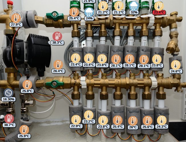

Det kan det visst vara?smurfen72 skrev:
Eftersom det normalt sitter en shuntgrupp till golvvärmen behöver inte slingornas framledning resp. retur samma sak som värmekällans framledning och retur.
Se bild, framledning från värmekälla 38,7C, retur till värmekälla 25,8C. Delta-T: 12,9C.
Men delta-T över de tre slingorna som just nu är aktiva är bara 2-3C. Detta pga att shunten "späder" golvvärmevattnet så att just nu blandas endast 16% vatten från värmekällan in i golvvärmesystemets framledning.
Det kan vara det men är inte normalt och du har ju inte heller delta på så många grader på ditt golvvärme system du har ju 2-3 grader. Normalt om man har golvvärme överallt vilket jag antog TS har så har man ingen shunt som späder ut vattnet utan man kör ut rätt temp direkt och framförallt med värmepump är det att föredra.martin43 skrev:Det kan det visst vara?
