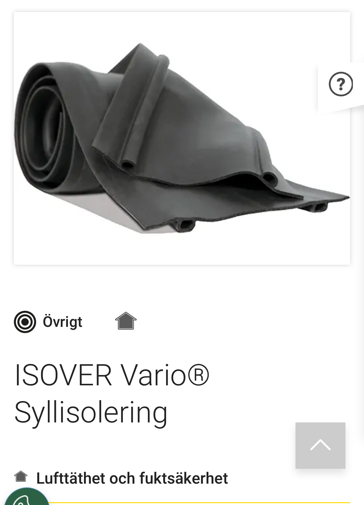

Vill du ha det bästa så är det syllgummi som du ska ha, dels så tar den hand om mindre ojämnheter samt att den är enkel att använda..
Den är väl för Lecablock, med upphöjda spår som är anpassade för dessa och inte för en syllbräda.

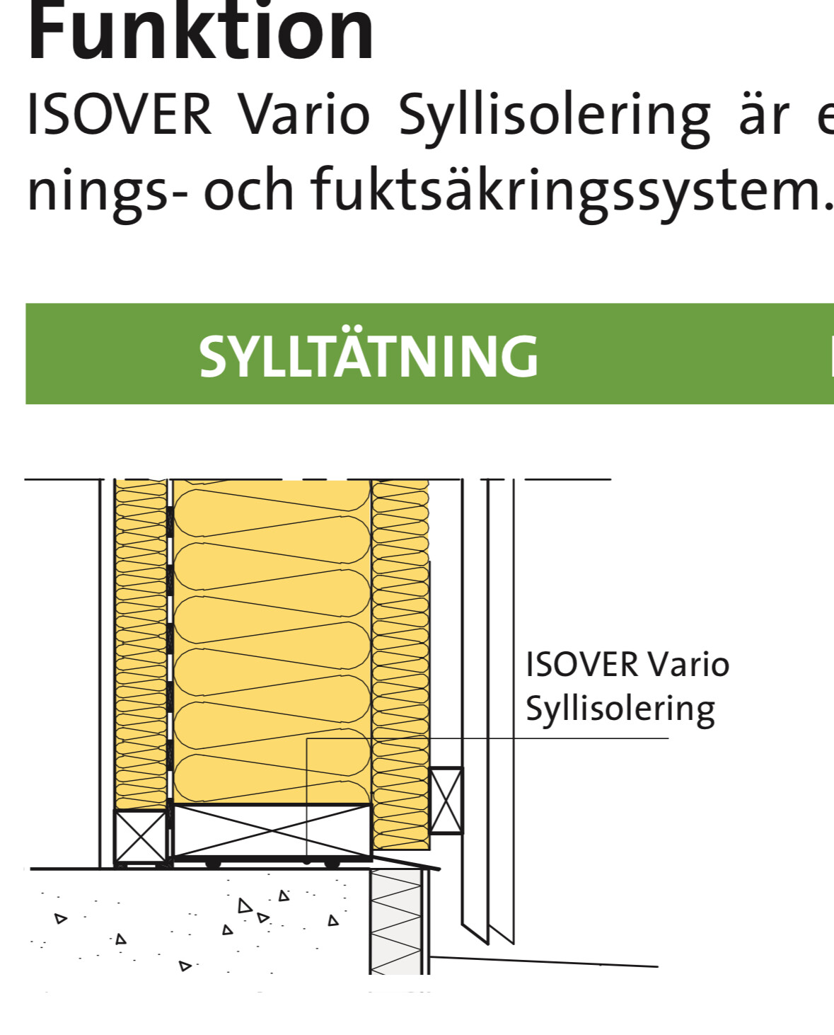

Nej det är dom inte..
  • Diagram av ISOOVER Vario syllisolering för sylltätning och fuktsäkring i byggkonstruktion.
Och då kommer inte syllen att ligga på hela planet som du visar. Det kan inte tryckas ner så det blir plan anläggning som jag ser det.
J
Hur löser syll papp ojämnheter? Vet inte vad du är ute efter men tätare sylltätning är det om man jämför med syll papp..

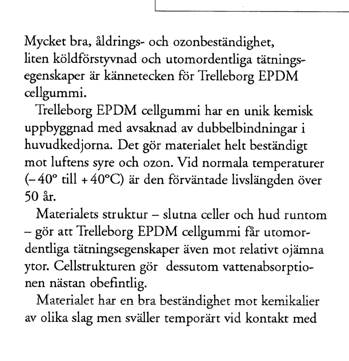

Den förväntade livslängden är över 50år.
Syllpapp är bra i torpagrunder och andra murningsverk där en absolut täthet inte krävs..
  • Trelleborg EPDM cellgummi-text som beskriver dess beständighet mot åldrande, syre och ozon, samt materialets tätnings- och temperaturtåliga egenskaper.
Syllpapp är bra i torpagrunder och murnings där en absolut täthet inte krävs..
Dom där garantierna tror jag på om och när produkten funnits i 50 år. Dessutom ska du då förväntas byta syllen var 50 år då?

Detta är en sylltätning som har funnits länge uppfanns någon gång på -50 talet om jag minns rätt, EPDM används i avlopp och andra kritiska tätningar och håller över tid detta är välkänt om man är påläst..
Lägger med en länk som du kan läsa då du tror att jag bara hittar på😉
Sedan är inte syllpapp tillräckligt i de flesta ytterväggs konstruktioner helt enkelt för att den inte sluter tätt och kallraset blir därefter..
Bilden är lite orättvist. Säkert för att simulera gummits plats tydligt. När syllen förankras sjunker det ner och blir supertätt. Dessa funkar jättebra.
Viktigt köpa rätt storlek bara så den är lika stommen mått.
Jansson69
J
Ja och när hustyngden har sat sig så formas den efter den befintliga grunden på ett utmärkt sätt..
